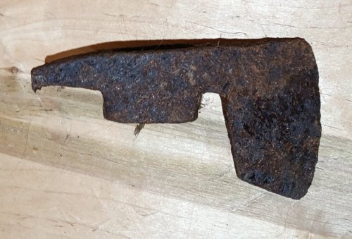

Сегодня во время чистки вентиляции в гараже нашёл топор (то что от него осталось - уточен сильно), который  просто подпирал решётку от мышей. Всю тему по ЗИКам не осилил (там 62 страницы). Это ЗИК? Не нашёл никаких клейм , окромя кракозябры и буквы L в явно неподобающем клейму месте:
Люди добрые, кто-нибудь может по форме определить что за топоры?
Предлагают взять, почистить, восстановить. Я думаю, стоит ли игра свеч?
Первый вроде "бороду" утратил, а у второго пятка сточена (или сколота).
Изменено пользователем Belov

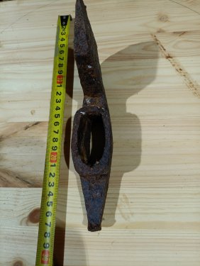

Добрый вечер, уважаемые. Подскажите пожалуйста, что за топоры? Спасибо. Тот, что блестящий, из какого то нераельного железа. Практически не поддаётся обработке.
8 минут назад, Антон П сказал:
Что значит "нераельное" железо и что значит практически не поддается. Напильник не берет что ли вообще?
12 минут назад, Антон П сказал:
Подскажите пожалуйста, что за топоры? Тот, что блестящий, из какого то нераельного железа. Практически не поддаётся обработке.
Плотники на 19 век. Блестящий - с кузнечными клеймами и именником. Именник поточнее бы отснять.
13 часов назад, climbing сказал:
Добрый день.
Я много раз обрабатывал найденные железки. Но такого не встречал. Помимо того, что оказался карозийно стойким, но ещё и обладает высокой механической прочностью. Да, его не берет напильник и болгарка. Конечно не метеоритная сталь, как предположили ниже, но действительно те, кому показывал были искренне удивлены.
13 часов назад, 5rovich сказал:
Добрый день. Спасибо за информацию.
2 часа назад, Антон П сказал:
Топор очень интересный, "Колокол",  но раз напильник не берет, значит просто закален, не отпущен. А болгарка не берет, вот тут не уверен, смотря что за насадка на ней, должна все брать.
