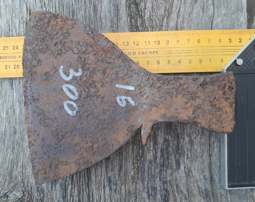

8 и 11 - скобель и топор. С раскопок поселения Арайши (грубо говоря - на полпути от Пскова к Риге), 9-10 век, поселение латгалов. Дина лезвия - около 5 сантиметров.
Интересны слова археолога - оригинальным топором студенты-археологи без плотницкого опыта рубили еловую лесину около 20 сантиметров в диаметре (из таких были стрения поселения) за 5-7 минут, а опытному лесорубу тем же топором - понадобилось 40 секунд!

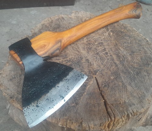

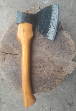

Приветствую!
Московский тип,недолгое пребывание в лимонке,бережно почищен,всплыли буковки,похожие на всечку владельца.
Очень легкая, тонкая и стройная голова при оч.большой высоте. Эх, надо было себе оставить... smile смайлики смайлы
