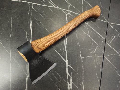

Первый опыт самостоятельного восстановления. Коряво конечно, но по крайней мере пользоваться можно. планирую использовать как "типа плотницкий"

С удовольствием применяю ГПЗшки в туризме. Вот, доделываю - чуть меньше 800 граммов в сборе. Турист, не плотник!
Сейчас уже выглядит чуток иначе - попробовал порубить, по результатам доработал грибок и топорище с целью повышения управляемости.
