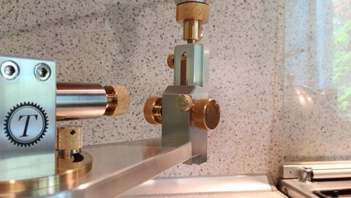

8 часов назад, Redog71 сказал:
Выбиваются конечно Оранжевые рычажки из концепции, но хватает ли на них резьбы М5?
На вкус и цвет ... )) По мне так нормально смотрятся )
Рычажки фирменные, Германия (Юра спасибо), с перестановкой.
Резьбы М5 хватает за глаза, там латунные резьбовые вставки, хотя и в дюрали В95 резьба отлично держала.
Да и фиксируется довольно легко, там сотки в зазоре с колонной.

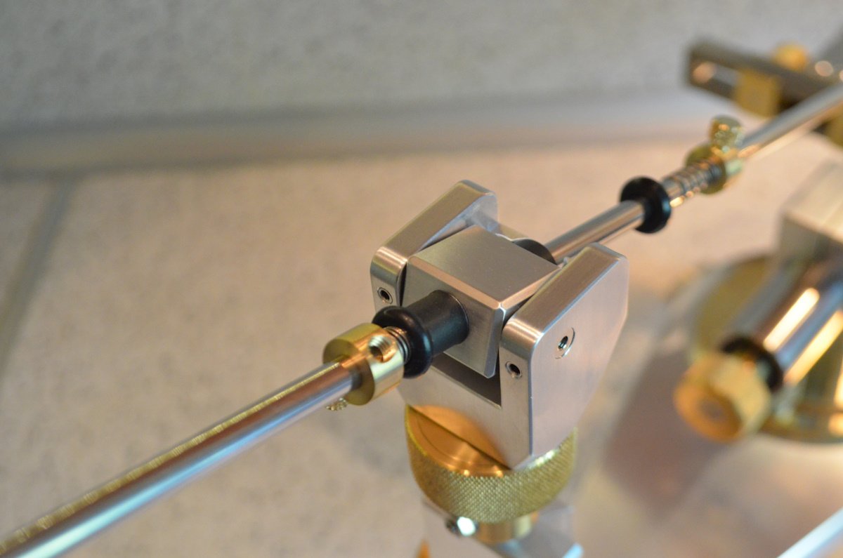

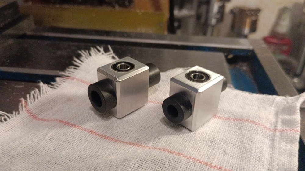

А тросик тоньше существует, 0,7мм можно заказать тут: ТЫЦ. В пломбах применяют.
И есть вопрос по проставкам черным между шаровыми шарнирами и тягами: что это? Резина?

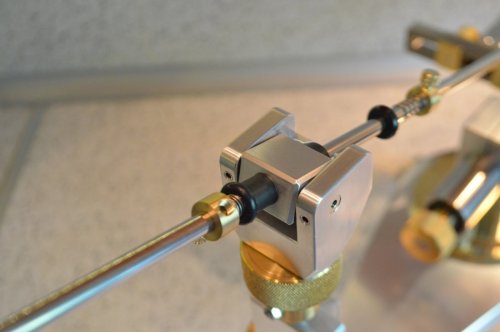

Это пыльник такой, есть с ним, есть без.
То то я смотрю она не везде ровная, хотел придраться уже, ан нет: показалось!
Раньше таких мелких не встречал. Позаимствую.

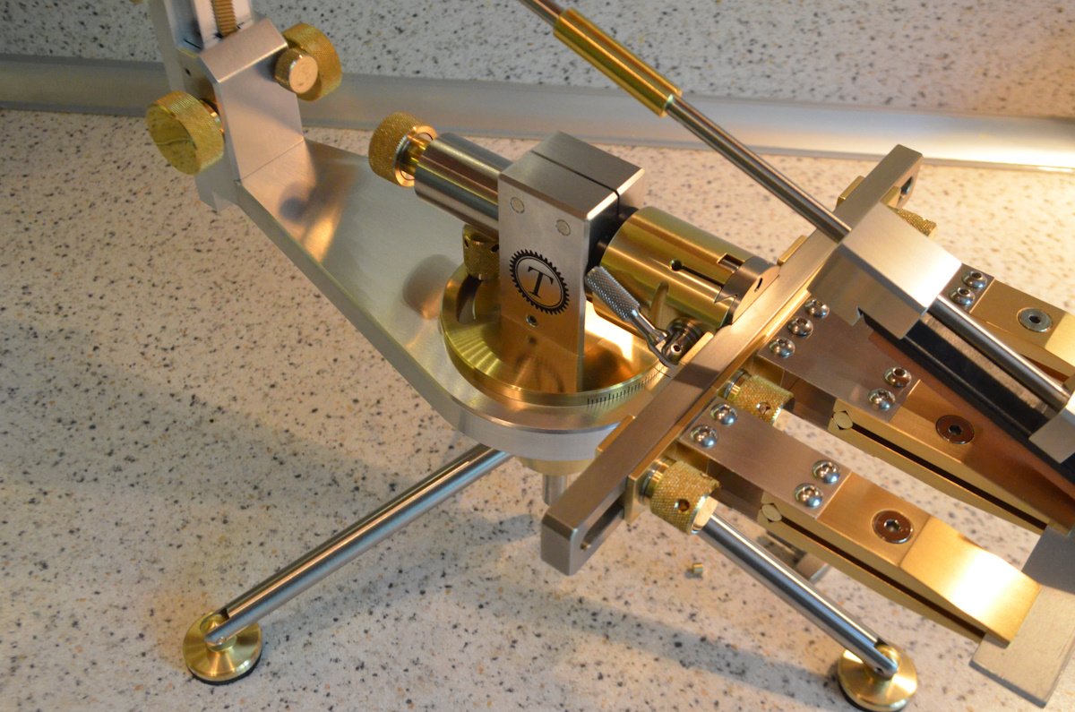

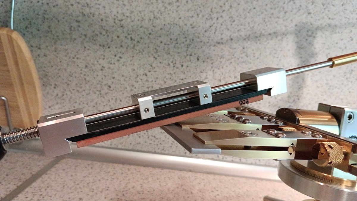

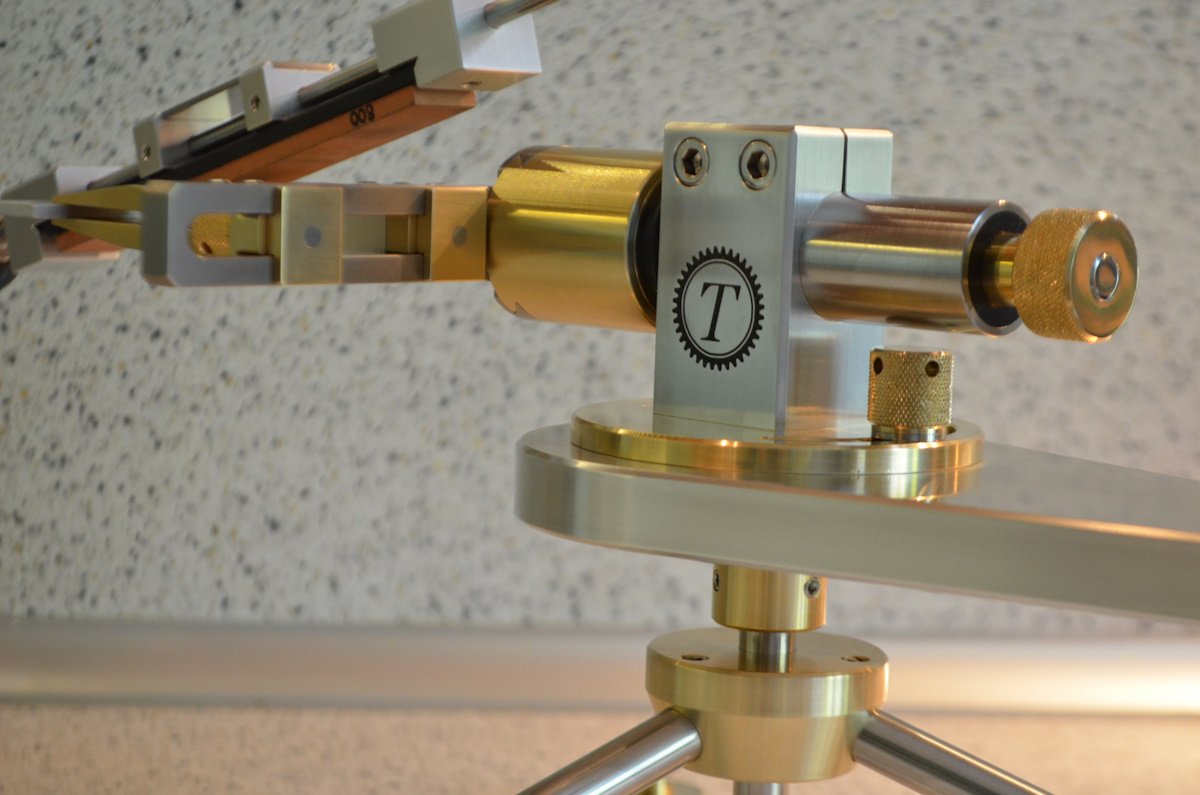

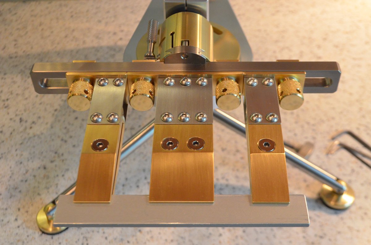

Доброго всем времени суток.
Давно я не занимался точилками, трудился в несколько другой плоскости, но всё возвращается на круги своя :pardon:

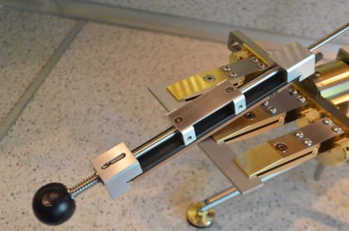

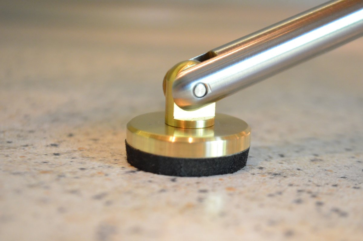

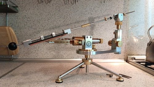

Встречайте новую точилку.
Решения в передней части в основном стандартны и отработаны (для меня), тренога с регулировкой высоты точилки, поворотный по горизонтали ПУ, быстросъёмная рамка, это всё вы уже видели.

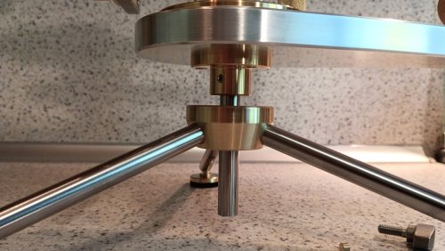

Основные изменения коснулись основания, оно теперь в форме капельки и полностью новая стойка (опять-таки для меня)
Стойка с реечным подъёмом, зазор в паре рейка-шестерня регулируется, зазор в ластохвосте регулируется.

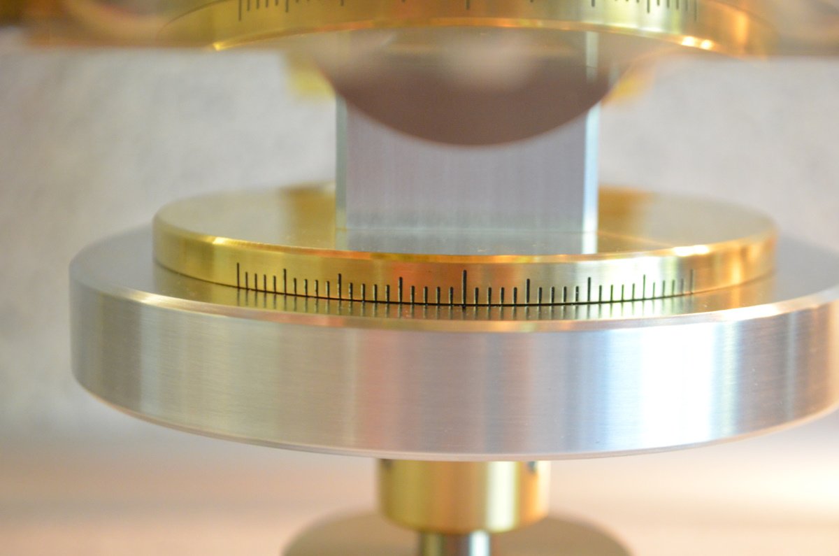

Выше находится узел микроподачи, 1 щелчок поворота примерно равен 0.01°, точно измерить нечем, мой угломер на 5 щелчков меняет показания на 0.05°
Угол заточки меняется примерно с 9° до 28°

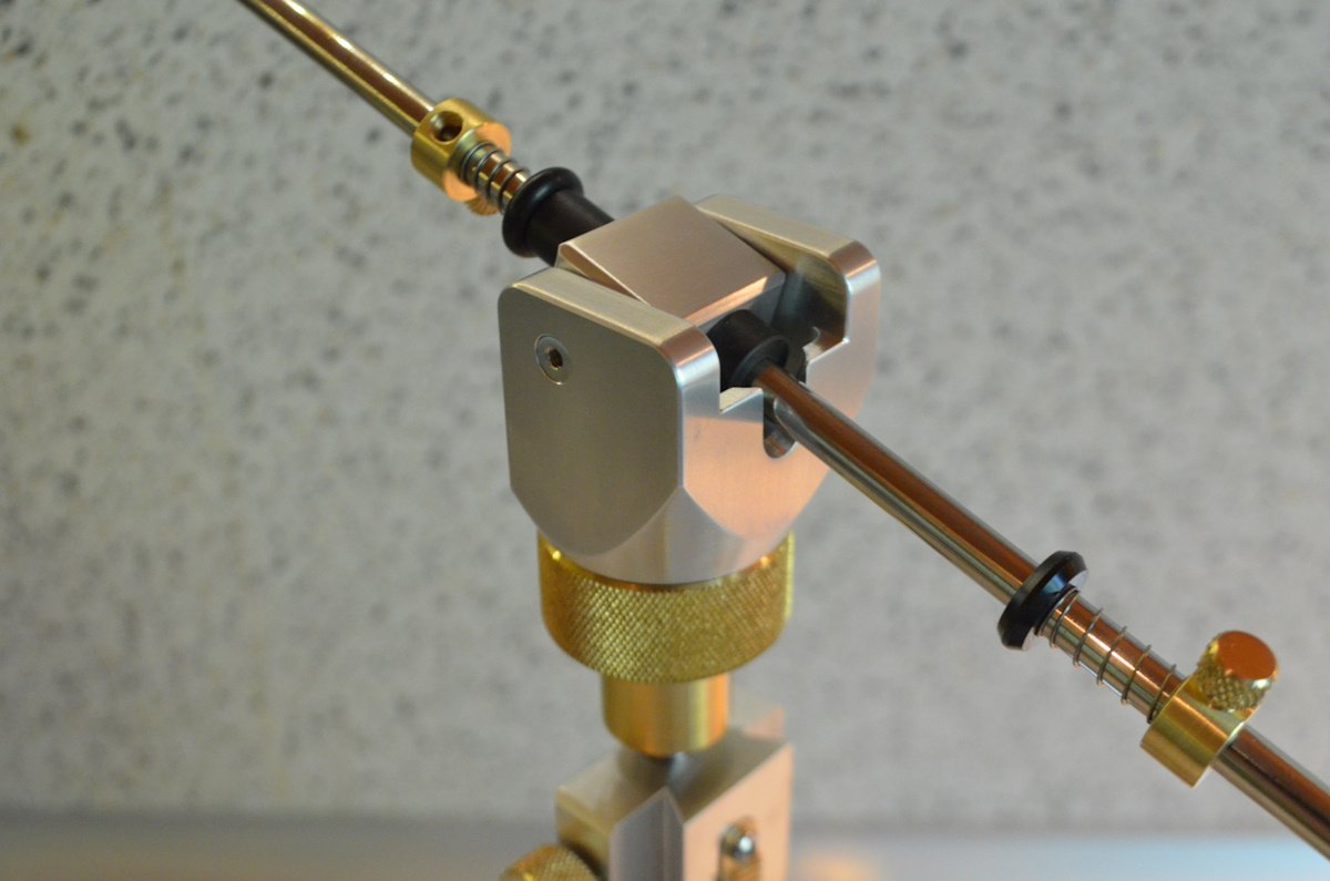

Новый СУ, корпус втулки на подшипниках, легко меняется под разные диаметры штоков, 6 и 8мм.
Встроенная парковка.
Критикуйте, задавайте вопросы :thank_you2:

Серёж, тебя трудно критиковать, все как всегда на высшем уровне. Опять все ровненько и красиво. :good:
19 часов назад, Igel сказал:
1 час назад, Сэм сказал:
Серега, как всегда отвал башки!!!
Я старался :pardon::thank_you2:
Сережа, привет.
С возращением на круги своя.
Ждем видео:popcorm1:.
Выложи основные характеристики.
Не понял зачем тонкую регулировку сделал дискретной , да еще с таким мелким шагом.
Наверно заказчик погнался за "модными" решениями?
На мой взгляд тонкая  линейная регулировка без всяких ограничений шага  имеет больше плюсов.
Парковка интересная, проще уже и не придумаешь.:victory:
4 часа назад, Viktor Demidov сказал:
Сорри, не снимал я, а точилка уже уехала.
Пожелания заказчика.
И самое главное работает нормально :good:
Углы я уже писал, примерно с 9° до 28°
Вес почти 6кг, а что еще?

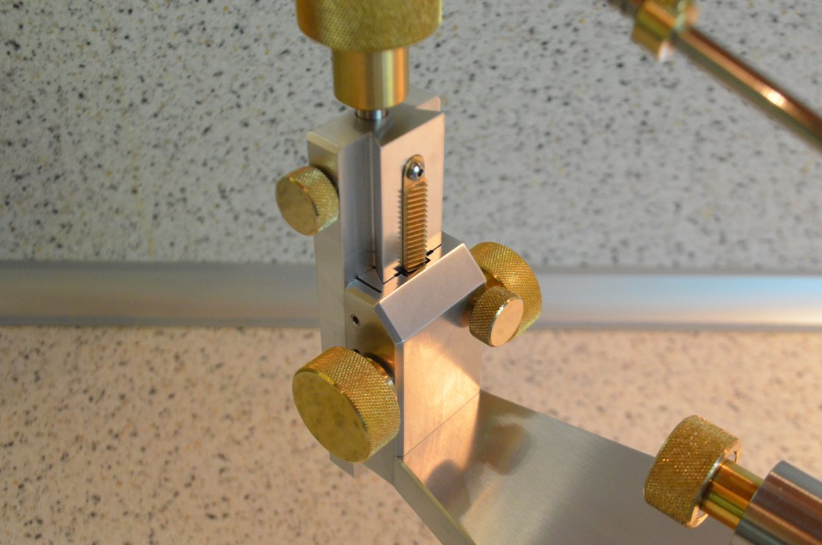

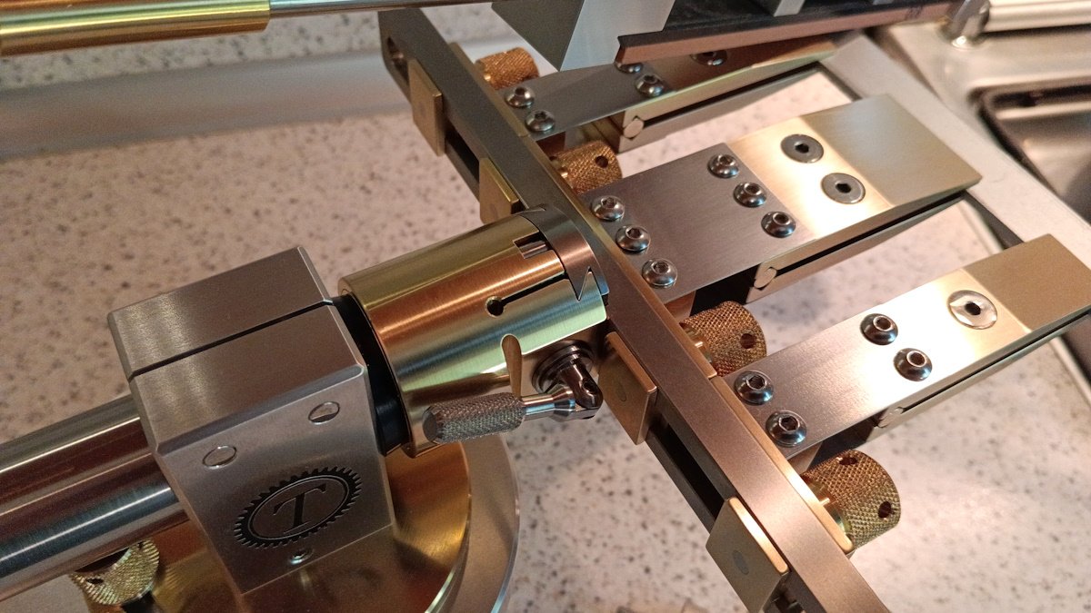

С возвращением! Всё супер! Парковка Улёт! Запатентована? Даже не сразу понял как она работает. Лаконично однако.

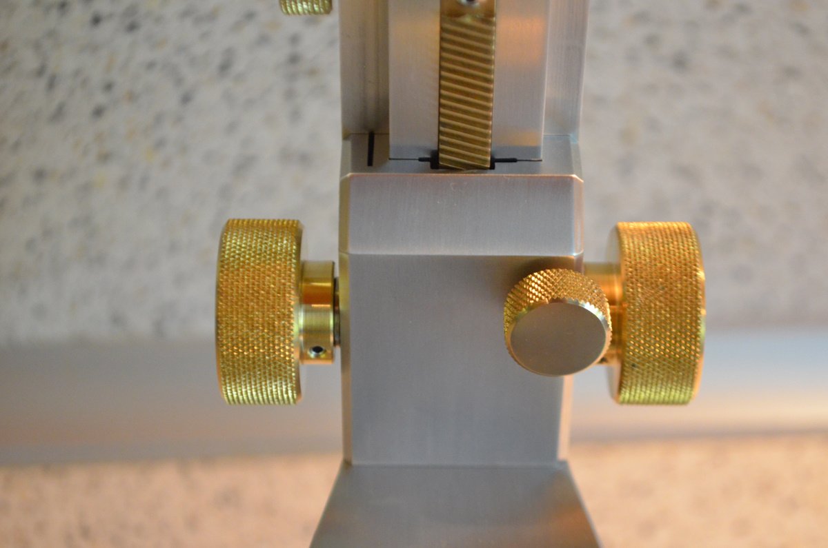

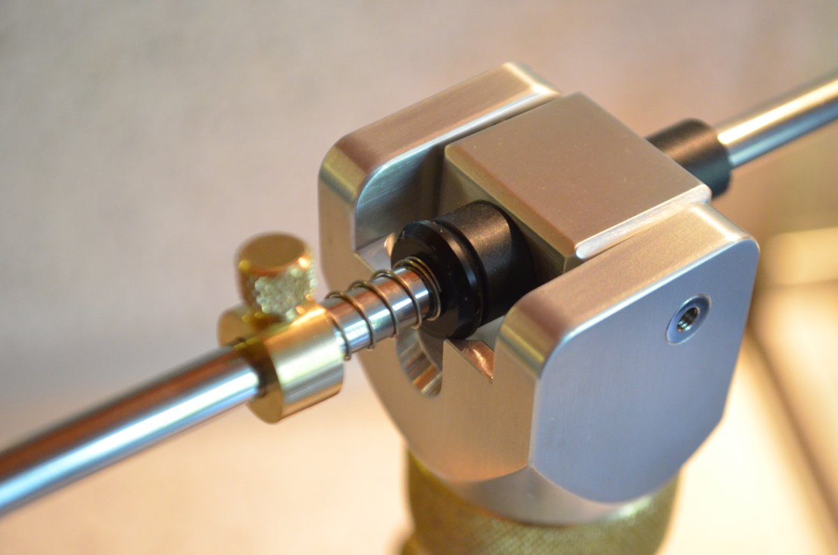

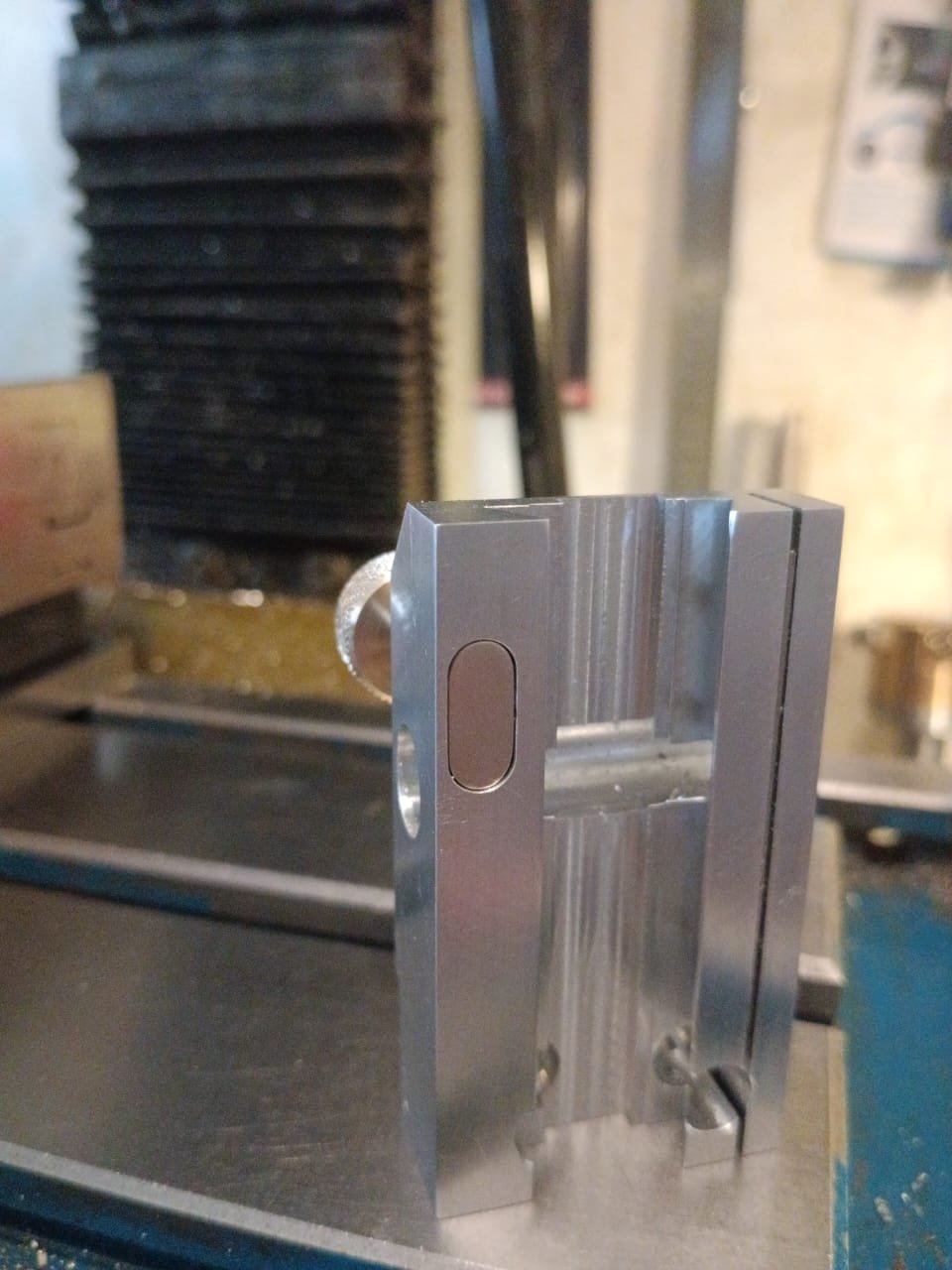

Пара вопросов:
1) Как ведет себя ластохвост в стойке? Какая пара трения? Алюминий-алюминий? Дюраль-дюраль? Покрытие?
Вопрос не праздный, когда делал себе рейку на Sacramental, не смог добиться что бы рейка из Д16Т не оставляла следов на корпусе (и корпус на рейке). Пару раз верх-вниз прошел, уже задиры. Пришлось между ними проставку вставлять из скользкого полиэтилена...

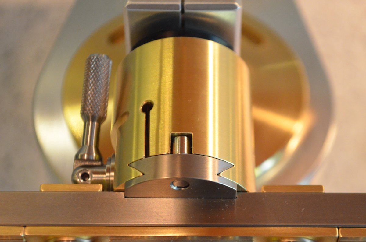

2) На ПУ применен стандартный принцип: Штифт-паз? Паз в чем сделан? Обычно в латуни, а тут с обратной стороны виден полиацеталь...
3) Рейка на стойке своего изготовления? как люфт выбирается рейка-шестерня? Барашек видно, но что он делает не понятно...
Спасибо Владимир.
Парковка не моё изобретение, где-то увидел подобное, обмозговал, доработал, воплотил.
Изначально там было резиновое кольцо, но оказалось что подвесом его продавливает, кольцо из полиацетали работает норм.
13 часов назад, Redog71 сказал:
Прекрасно, дюраль В95 - В95
Да, калёный ролик и треугольный паз в бронзе.
Полиацеталь это уже задняя втулка.
Не, братьев наших из поднебесной.
Люфт выбирается эксцентриком.
Спец ключик поворачивает эксцентриковую втулку с шестерёнкой и отодвигает, либо прижимает её к рейке.
WhatsApp Image 2025-06-21 at 23.27.37.jpeg WhatsApp Image 2025-06-21 at 23.27.37(1).jpeg

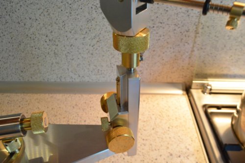

Передний винт стопорит каретку относительно стойки:
Левый винт стопорит ось СУ относительно стойки.
21.06.2025 в 23:32, Tamtek сказал:
Я так и думал, всё дело в Д16Т. Надо переходить на В95.
Вот! Я же вижу что не всё снаружи видно! Не догадался... Когда столкнулся с проблемой выборки люфта, просто изготавливал новую шестерню с большим припуском. А эксцентриковая втулка с одной стороны или с двух? А! Она наверное одна, длинная через весь корпус, с пазом для рейки в центре?
Действительно... Сразу не рассмотрел. 012.jpg.1bff8ec6410878902cb693f1ea7c9896.jpg.d39c01802b7a7d6b7d10a3b5e4768b85.jpg Действительно видно что это проставочное кольцо.
Красиво, экономно.
10 часов назад, Redog71 сказал:
Совершенно верно, втулка насквозь, шестерня сделана со смещение от центра, под рейку сделано окошко с запасом на поворот.
