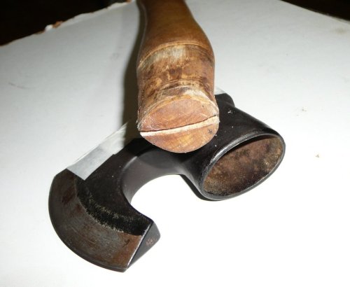

У меня печалька небольшая получилась - топор финский с моим топорищем после дня работ начал соскакивать( хотя расклинивал так, что сочиться начинало дегтемасло, которым пропитку ручки делал за месяц до насадки. думаю чуть подрезать всад, чтоб дальше прошло, макнуть всад в клей, расклинить заново, ну и проделать отверстие на манер гансосапога,  в кое загнать шуруп. Вот такие пироги.

...топор финский с моим топорищем после дня работ начал соскакивать( хотя расклинивал так, что сочиться начинало дегтемасло, которым пропитку ручки делал за месяц до насадки. думаю чуть подрезать всад, чтоб дальше прошло, макнуть всад в клей, расклинить заново, ну и проделать отверстие на манер гансосапога,  в кое загнать шуруп....
А верх всада не растачивал чуть-чуть? Штоб получились хоть маленькие, но песочные чясики?

Так у нево там подогнано нормально, старое родное облежалое-обстуканное-обмятое топорище. Он ево сбил, подмотал и надел обратно. Есть два варианта: подрезать дерево под всадом и посадить глубжэ иле намотать штоньть на всад и посадить на место. Ищё на полгода-год всяко хватит. Это ж расходник, без пиетета народ относилса.

На выходных чистил голову топора биллнас 12.2, клеймо выпуклое,  обратил внимание  по всаду у него идет расширение в проушине в верхней части в сторону лопасти, а в бока такого нет, т.е вставил линейку и прижал к нижней части стакана, впереди показало что есть зазор. Следовательно если сажать его одним клином вдоль лопасти вероятность слететь есть, значит по идее надо сажать клинья накрест, или исторический клин  типа шипа бить. Если у кого есть голова не насаженная просьба проверить у кого как всад расширяется.
А вот каким крестом лучше: традиционным "+" или типа "Х"?
Я вот как думаю, чисто для моего варианта если только расширение к лопасти, надо бить Х , в таком случае клинья будут отгибать труегольник к лопасти, имея меньший контакт с боковыми стенками, следовательно трение будет меньше и древесина легче отогнется. в случае если клинья бить по схеме +, то мы сначала раздаем клин перпендикулярно лопасти, горизонтальный,  так как он не прижат к стенкам и отгибается легче, а потом раздавать вертикальным.
Судя по старым всадам и клиньям, фины сажали и продольный клин, и Х, и на форумах не заморачивались ;) А вот + не встречалса...
Кста, надколы под стержневой клин, где видел, тожэ по схеме Х
Немного наблюдений по клину на финах: из обихода клин деревянный и довольно не внятный, вид как струганного обычно из того же материала как топорище (берёза) притом на разный временной период, размер не большой, не более 5 см.,  из копанных довольно часто попадается клин один стальной продольный ( как у советских аналогов, просто стальной)длиной от 3 до 4 см и вбит так что промят немного всад. Честно не разу не встречал клин 4 гранный, как на оригинальном чертеже, хотя ранее давал на него ссылку на вудтреккере. Как вариант правильного расклина вполне жизнеспособен.
