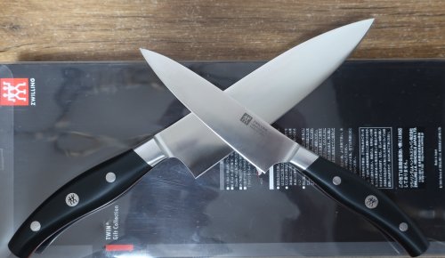

Произошол спонтанный тест по теме. Разделывал двух бройлеров под два кг каждый вчера. И решил испытать предел бестолковых мягких кухонников. КухонникА, взял с самым тонким сведением Цвиллинга.
Разбор по суставам прошел без заметного ущерба для РК. Тогда для большей нагрузки я начал резать кости ножек и бедрышек. Ставлю нож, надавливаю всем весом, хрясь, готово. Это конечно не баран и не корова, но нагрузка максимальная для резательного кухонника. Скажем так имитация случайного заезда в кость.
В результате имеем микрозамины, которые выправились об обух другого ножа. И микроскол. Один.
Ширина подвода на фото 0.5 мм. Толщина сведения в месте скола 0.2мм.
Баланс упругости и твердости а не только HRC определяют живучесть инструмента. Еще есть такая характеристика как износостойкость.

А теперь бы тоже самое увидеть в исполнении Егора и японских кухонных ножей.
 Егор, будьте добры, повторите тоже самое с япами. Без иронии, очень интересен результат.
Карен, так а кто на верхней фотке?
Матвей, ты ж понимаешь - сдуру и ... сломать можно...
Я уже показывал результат, а у япов есть ножи и по костям.

Карен, спуски переделывал или заводские? Матвей, а результаты такого пользования можно посмотреть у Дока,ему уже приносили япа на переточку. а вот на счёт порошков данных нет, надо спросить у знающих людей.
Да в том то и дело, мне тоже приносили 3 штуки япа с выкрошенной кромкой, правда не такой как у Ефима на фото.
 Ефим, я прекрасно понимаю, что сдуру можно всё,...но согласись, разделывать кусок мяса и попасть кромкой на кость, тем более если обрезаешь как можно плотнее - это как нефиг делать. Я понимаю, что у них есть ножи специально для разделки мяса, но согласись - универсальный кухонный нож и нож для разделки мяса разные категории.
