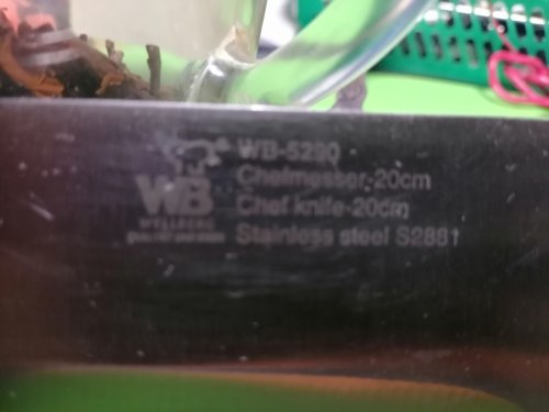

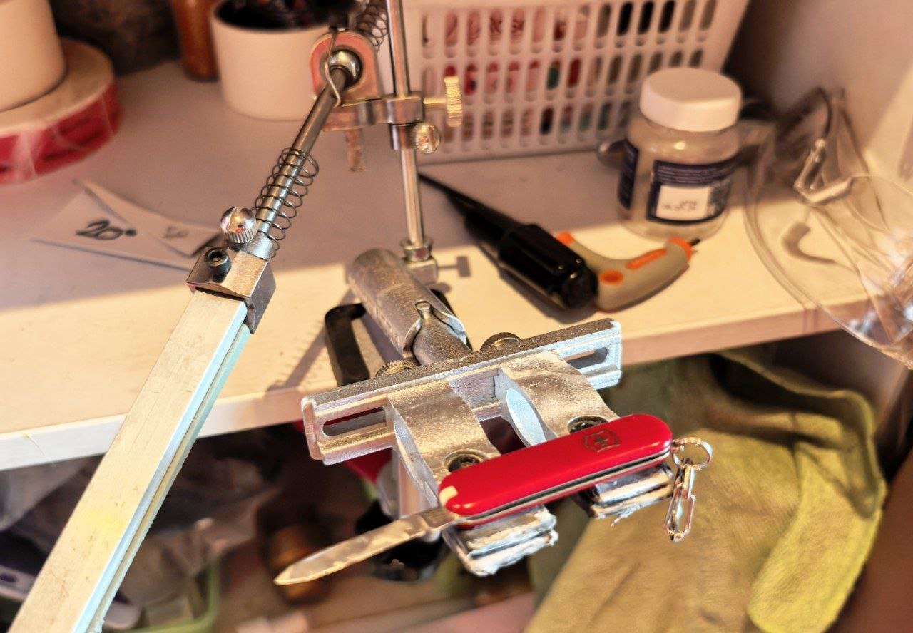

Всем привет кто еще есть живой! Я пенсионер и от нечего делать купил сначала китайский точильный станок без названия,к нему китайские алмазные бруски от 240 до 3000 грит.Посмотрел видео по заточке на ютубе и приступил к заточке новых кухонных ножей.Точил по 20* на сторону до заусенца.Точил через брусок до 3000 грит.Убрал заусенец а бумагу то он и не режет,почему понять не могу.На видео они двумя брусками доводят до бритвенной остроты а у меня не получается.Почему?Ди и еще,пока был заусенец по ощущениям на палец нож острющий,цепляется а после как убрал заусенец,такого ощущения уже не было.

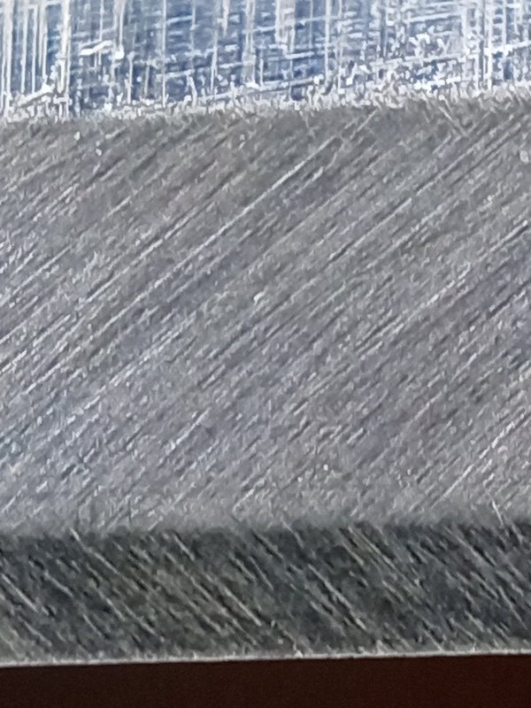

Купите увеличительное стекло, смотрите, что получается на кромке.

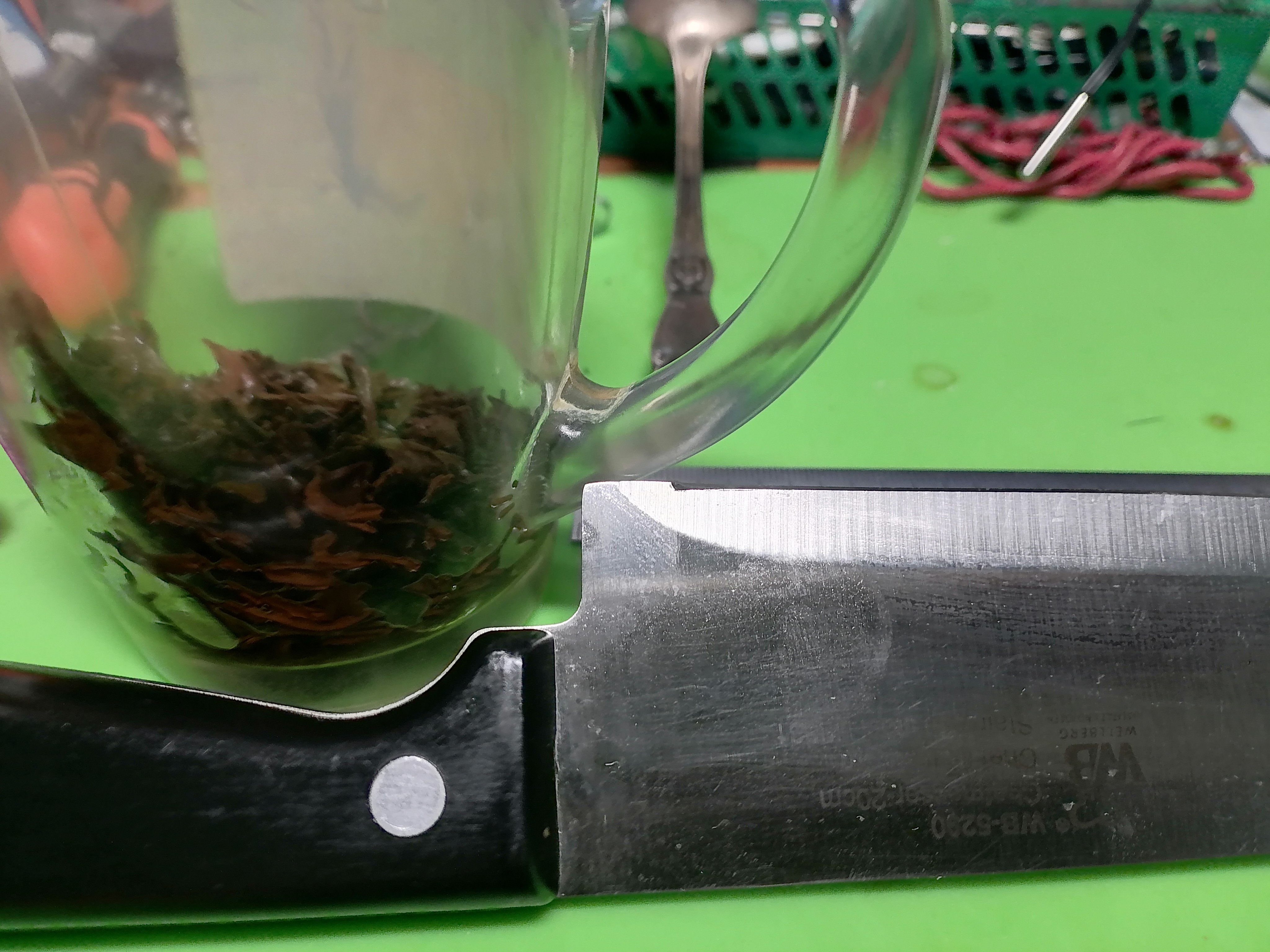

Кухонный CefKnife-20cv WB-5290 толщина 2мм

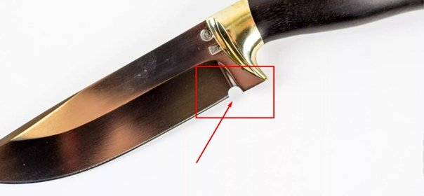

Как точить переход к пятке?

Насчет пятки, по вкусу. Чтобы не травмироваться, и чтобы не мешало резать, лучше ее сточить на наждаке и оставить тупой, ну я бы сточил, при наличии наждака, и уголок скруглил малость.

Значит зря я все покупал? Станок,бруски,угломер?

До этого я пользовался протяжной точилкой и хорошенько приглядевшись после заточки к ножу,я понял как его рвет и кромсает.Жалко стало вот такой нож,очень удобный Sanliu 666,вот и решил станок купить.
По мне так надо сделать болгаркой, бормашинкой, алмазным надфилем вот такую дульку и точить ровно.
3 часа назад, Tamtek сказал:
Не, вот это точно лишнее. Точить, может, и легче, но резать мешает. Нож, он вообще-то не только для того, чтобы его точить.

Теперь нужен мелкоскоп. И смотреть, смотреть, смотреть ... на кромку - что и как получается в разных вариантах. И, конечно же, читать, читать, читать наш форум ( ... ну и другие можно ☺️).
