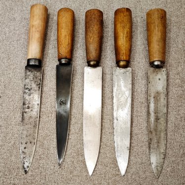

Просьба помочь в определении клейма большого разрубного ножа.
По расположению (две птички) похоже на Кондратова (с. Вачи), но птички намного меньшего размера, чем на моих двух Кондратовых.
И непонятные буквы "...кино".  В литературе ничего похожего не нашел.
Кто знает, что за кино?
На рукоять не обращайте внимания, скорее всего более поздняя.
1 час назад, Vitalich сказал:
Чисто Кондратов, кроме Пушкино.
Только что, Vitalich сказал:
А Пушкино тогда почему на нем?
А я знаю? Там обычно выставки упоминали, на которых медали получали.
Спасибо, Андрей.
Видно, что ножом пользовались. Наточен остро и рукоять ему сделали добротную, но слишком длинную для того времени (14 см). Вот думаю, оставить эту или реконструкцию под оригинал по фото и рисункам.
Большой разрубной нож "Металлосиндикат. г.Павлов"(Металлургический синдикат Центрального района). 1923-1927 гг.
Размеры 460/313/66/7,1 мм. Рукоять "с медальоном".
Изменено пользователем Vitalich
Колокольчик - часть товарного знака фирмы "Товарищество В.Д.Кондратова сыновья", нач. 20 века. Василий Дмитриевич Кондратов - сын от первого брака Д.Д.Кондратова.

12 минут назад, AltarNick сказал:
Два беляйковских: большой точно довоенный (середина 30-х), малый - либо конец 30-х, либо вторая половина 40-х.
Клеймо на малом вплоть до закрытия артелей в 56-м году, когда "Звезда" стала заводом.
11 минут назад, Rashek сказал:
С 52-го года в этом клейме стали добавлять год выпуска в виде двух цифр в конце, например "52" или "54". Исходя из этого могу предположить, что малый нож выпущен до 52 года.
