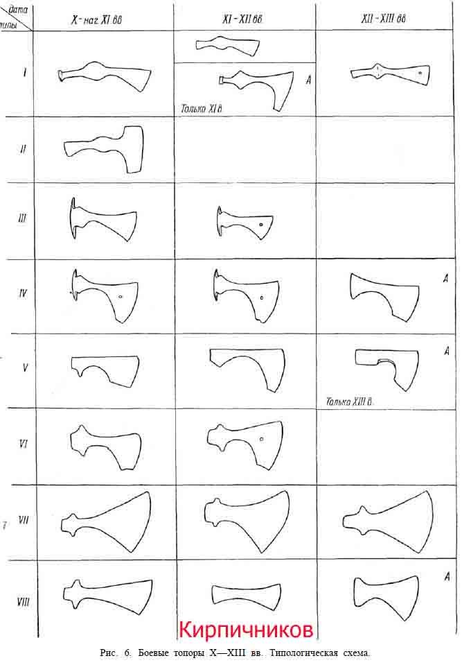

09.09.2025 в 15:52, - Grizli - сказал:

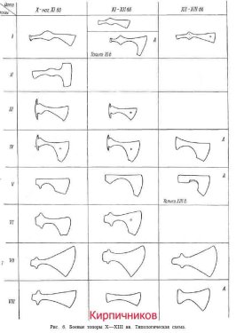

Добрый день. Подскажите по тапорику, думается Киевская Русь. Вес 705 грамм.
С уважением!
рабочий топор тип 4А по Кирпичникову

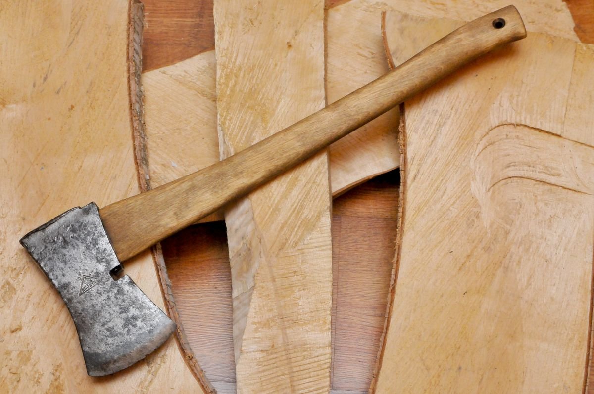

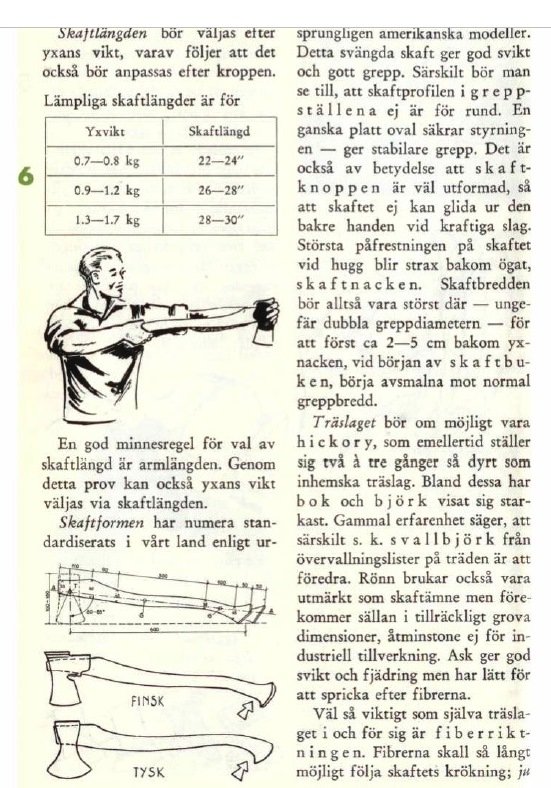

Возможно это топор фирмы O. Mustad & Son. Это известная норвежская компания, основанная в 1832 году, которая изначально специализировалась на производстве рыболовных крючков, но также производила другие металлические изделия, включая инструменты. У меня есть похожий с клеймом O. Mustad & Son, тоже уточенный. При восстановлении, как предложил Славентий, можно ориентироваться на Billnas №24 (ширину рк 140, вес 1,5кг).  "stopestaal" переводится как упорная или прочная сталь.
доброго времени, вроде похоже получается...форму аутентичного топорища не посоветуете?

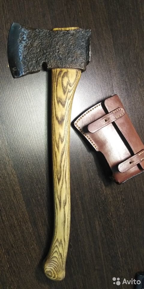

16.09.2025 в 19:56, blacksmith2003 сказал:
Очень достойная работа! Это плотницкая модель, топорище видится шведского типа. Можно норвежские (на последнем фото), фирма Mustad норвежская. Какое ляжет))

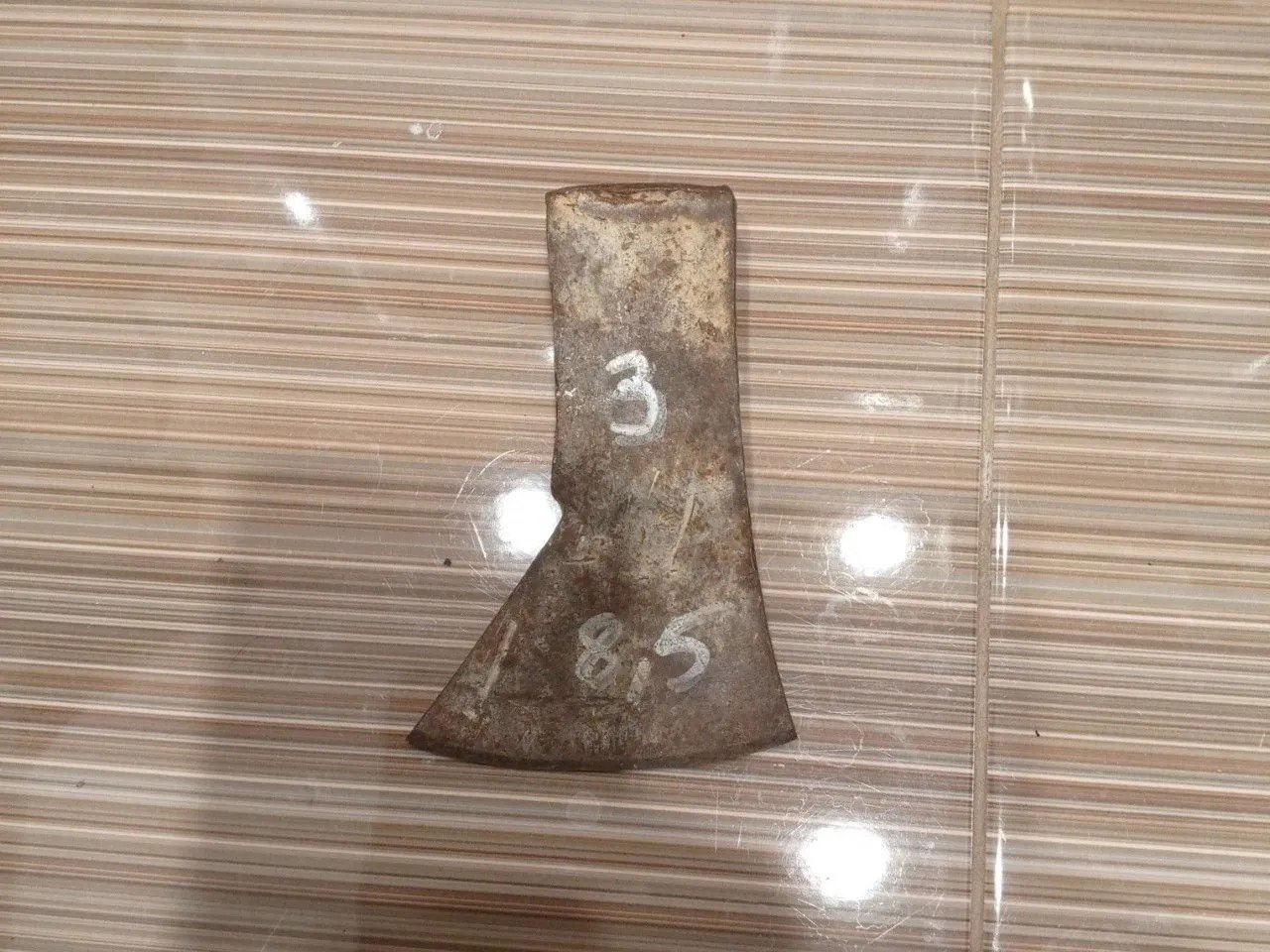

48 минут назад, Vesta сказал:

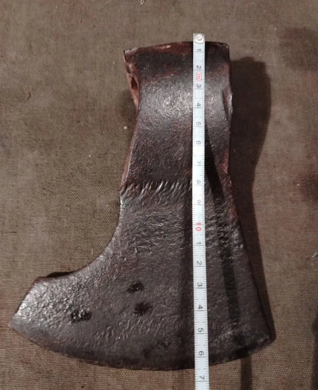

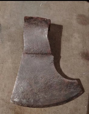

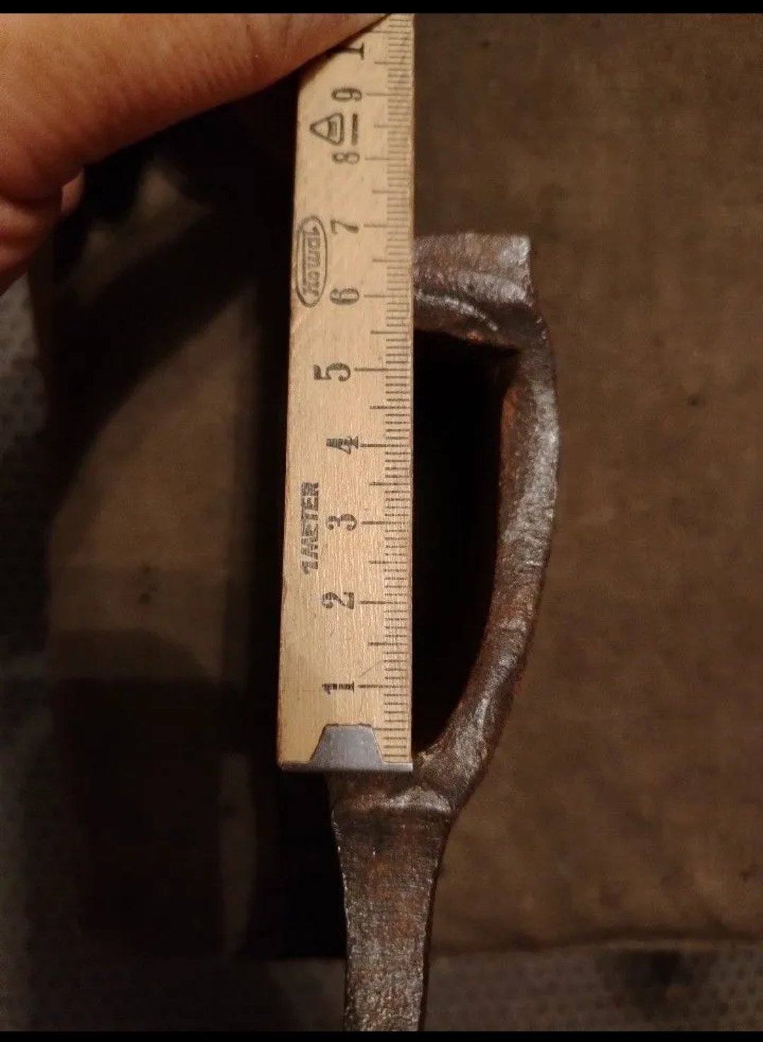

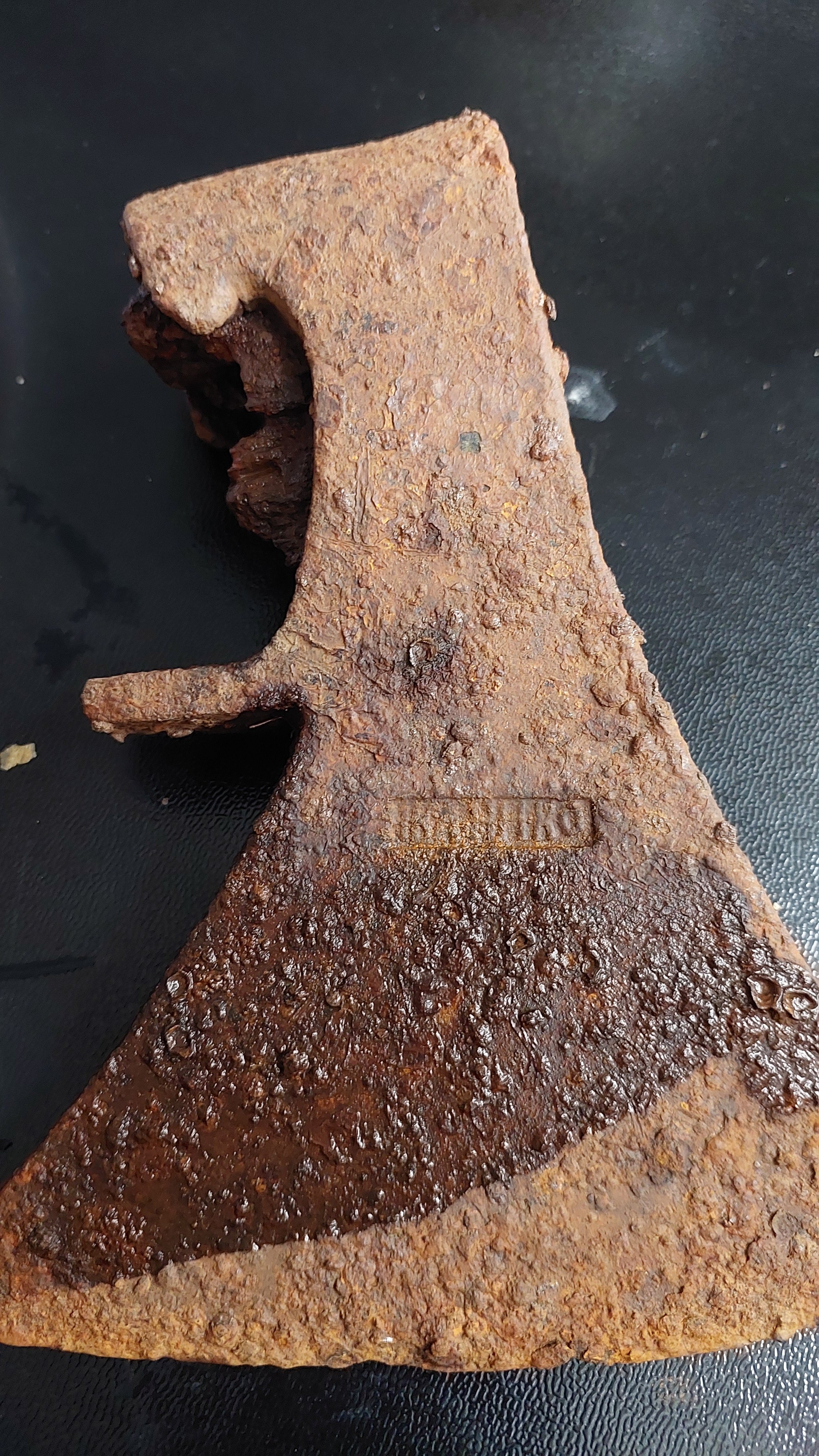

 Добрый день! Подскажите пожалуйста топоры, пожалуйста.
Света, ты картошку, прежде чем покушать моешь? Может ещё и чистишь?
Только что, Rashek сказал:
Если здесь кулинарный форум, то прошу прощения за беспокойство. Можно игнорировать мое сообщение))
14 часов назад, Vesta сказал:
Не обращайте внимание, видимо для кого-то понедельник тяжелый день.

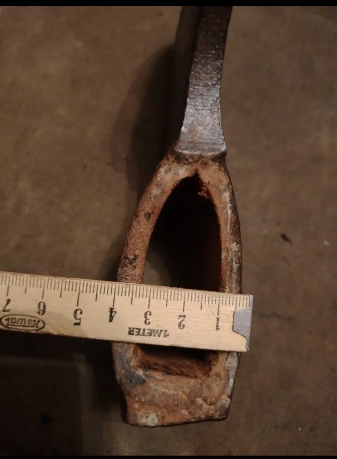

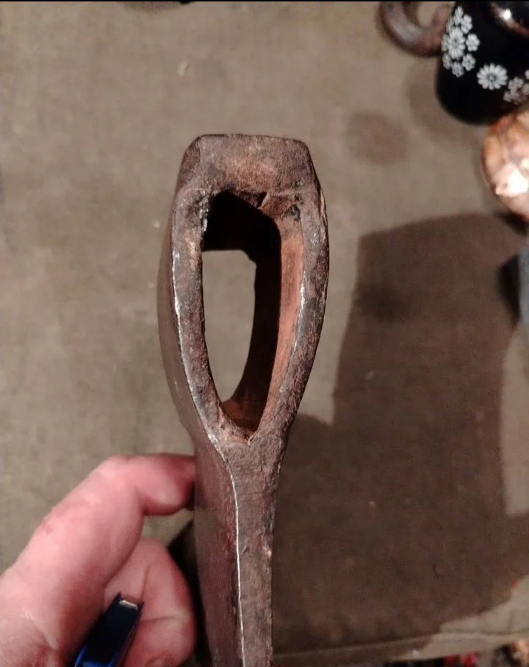

По топору. 19 век, возможно конец 18. Мне видится ярославский тип. Но есть один интересный момент по толщине стенок проушины. Возможно это постмангазей. Вам нужно померить ширину всада на входе и ширину всада на выходе. Если будет на конус, т.е. ширина всада на входе больше ширины всада на выходе, то это однозначно постмангазей. Такие топорики поднимают в Ярославской, Ивановской, Костромской областях.
3 часа назад, Yonis сказал:
Нашла во Владимирской области. Смутили закругления и металлические клинья вкупе с сохраном. Закрались сомнения, что не империя, а что-то более современное. И клеймо вроде читаемо, но никакой информации не нашла. Спасибо! Пусть отмокает,  буду восстанавливать)

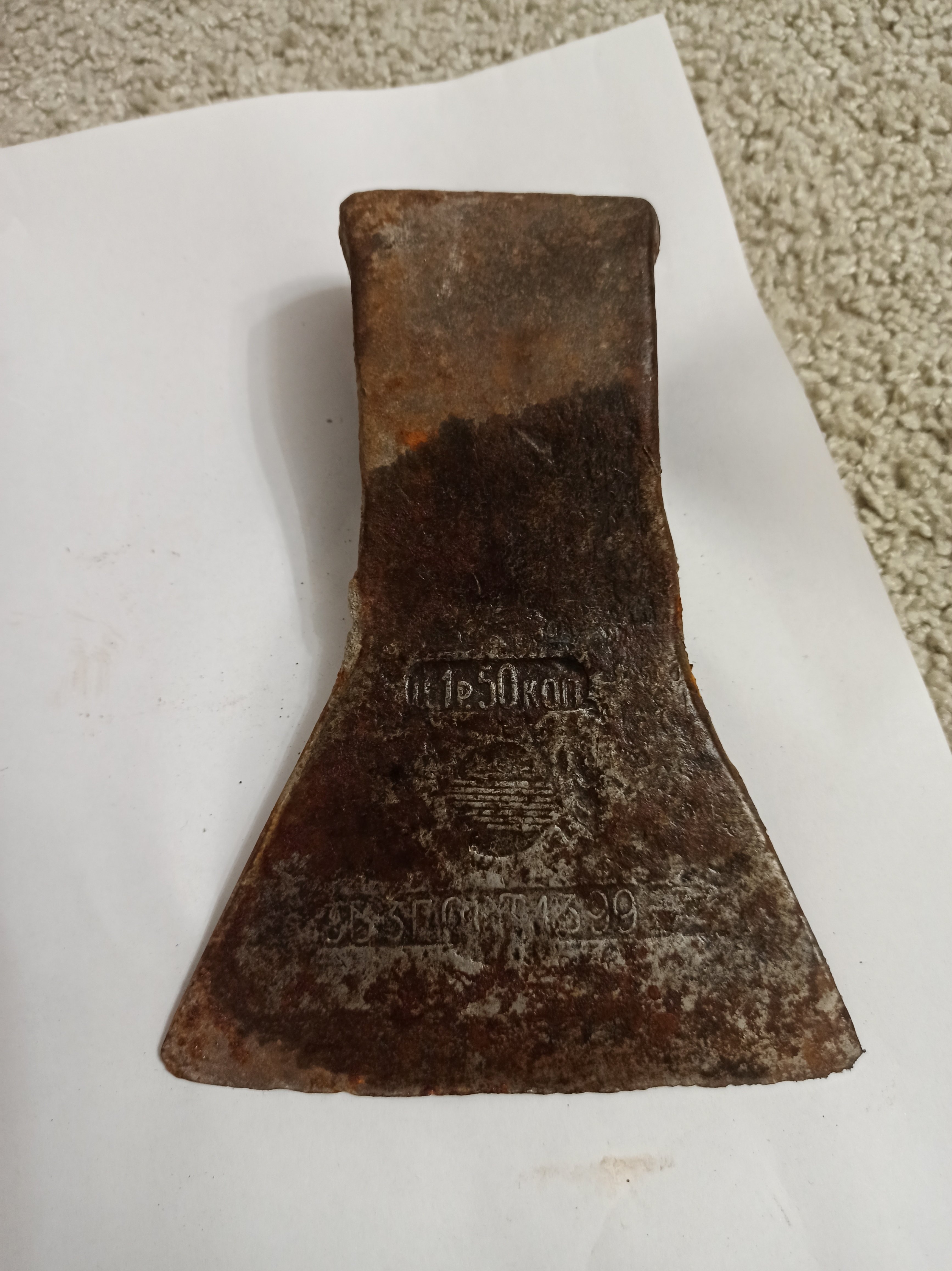

10.10.2025 в 17:35, Dm32rus сказал:
клеймо не видно или стерто, примерно чье производство этот топор, может быть знает кто?
Немец рейнского типа. Первая половина 20 века.
Есть здесь профильная тема, почитайте
Изменено пользователем Yonis

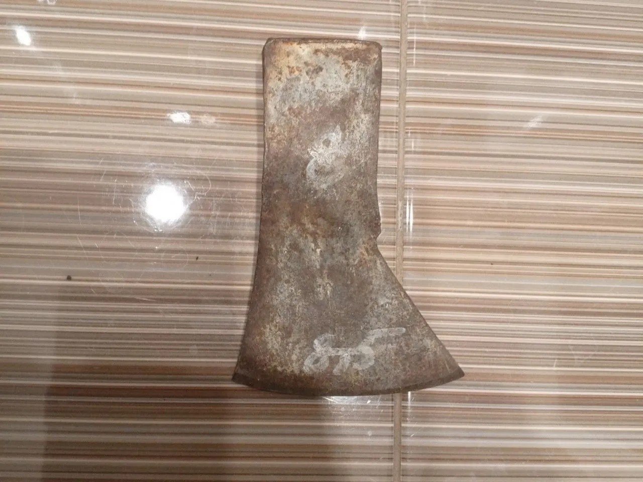

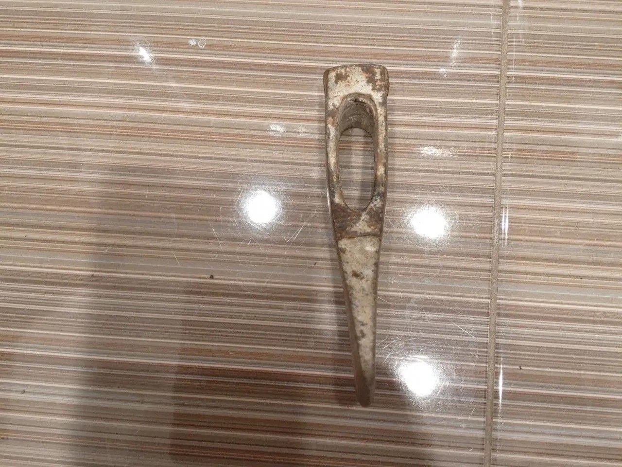

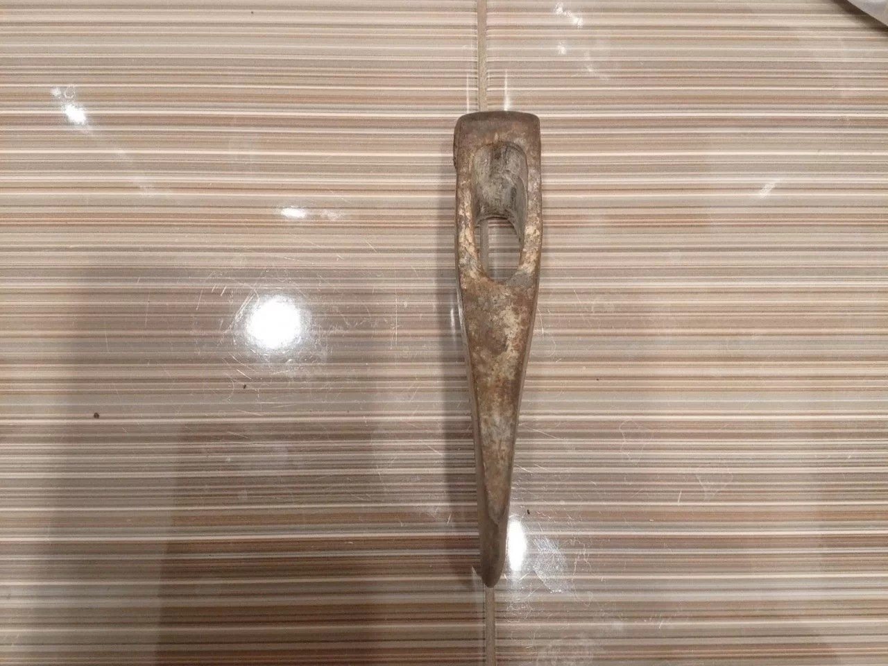

Доброго времени суток. Подскажите пожалуйста по производителю. Вроде бы везде поискал, но не могу найти. Спасибо.
21 час назад, Азат сказал:
Казанский моторостроительный завод.

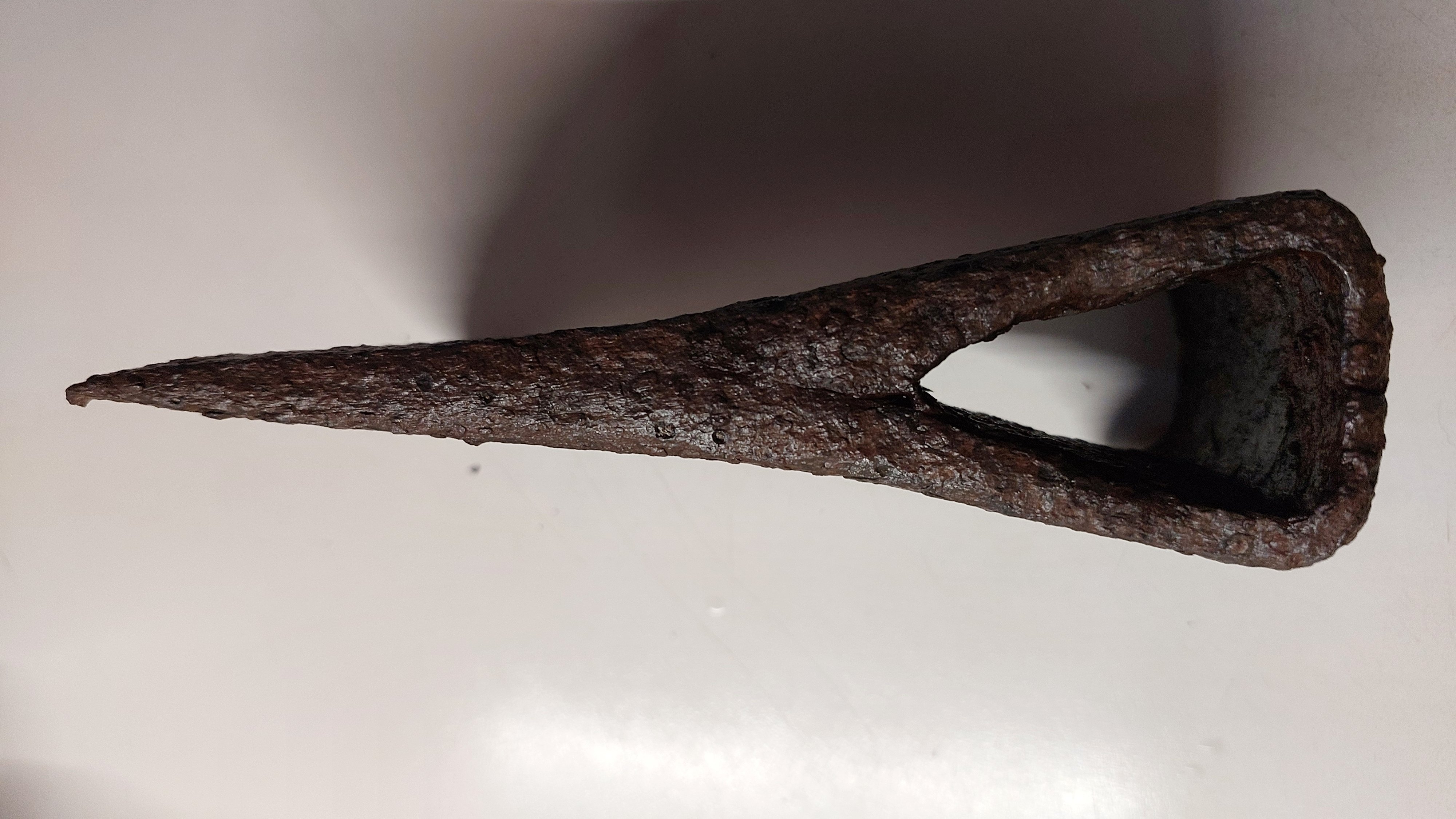

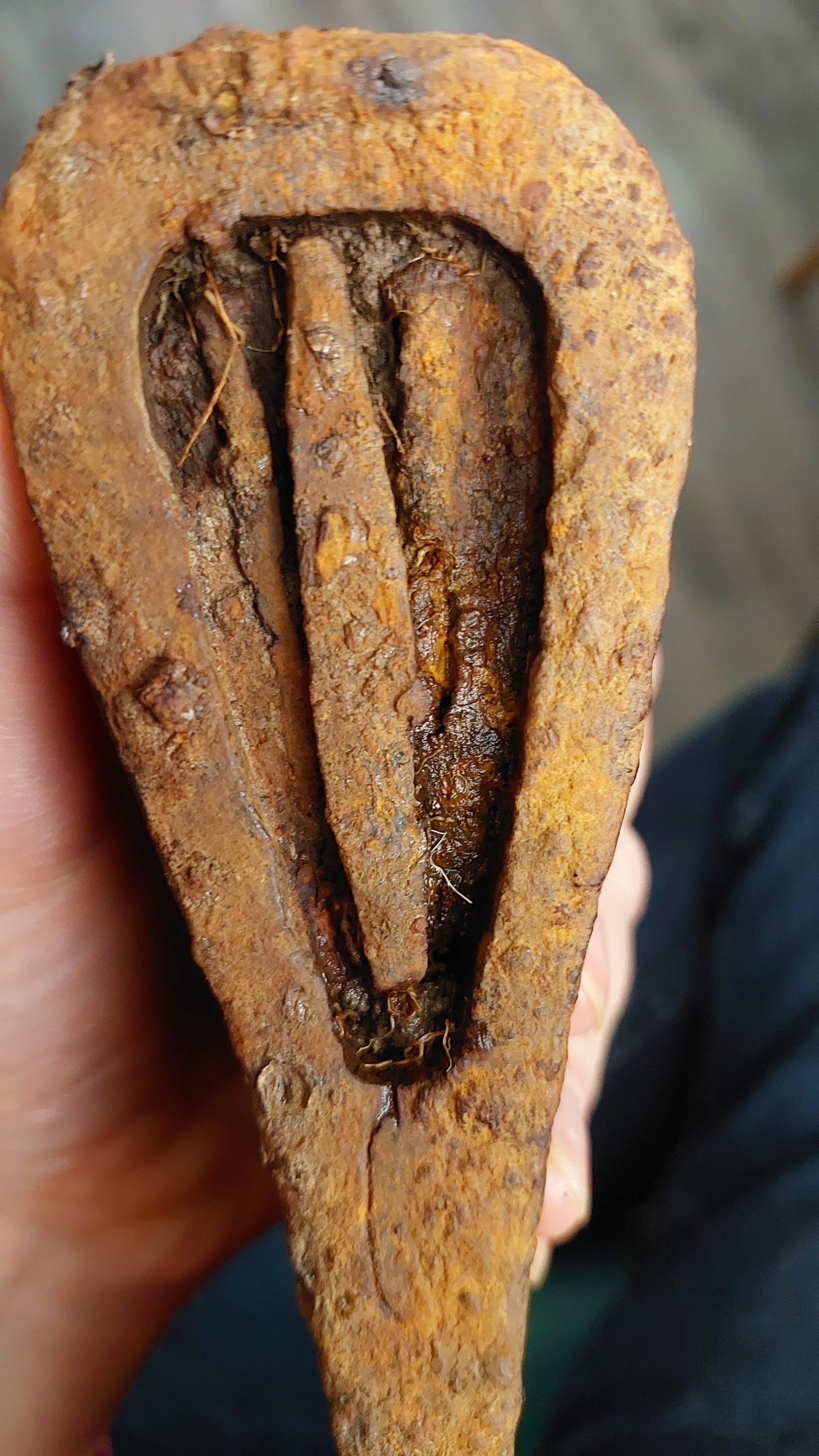

Всем привет. Поднят с земли вот такой топор. Пока даже очистить не успел.IMG_20251011_203826.thumb.jpg.a8282f2d21e6850712a3c88cb9717fa3.jpgIMG_20251011_203851.thumb.jpg.7bea4c175b39fcaa810394644f83c3a4.jpg
Ясно, что это потес.
Но чей и какой период не пойму.
Может кто знает, помогите.

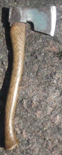

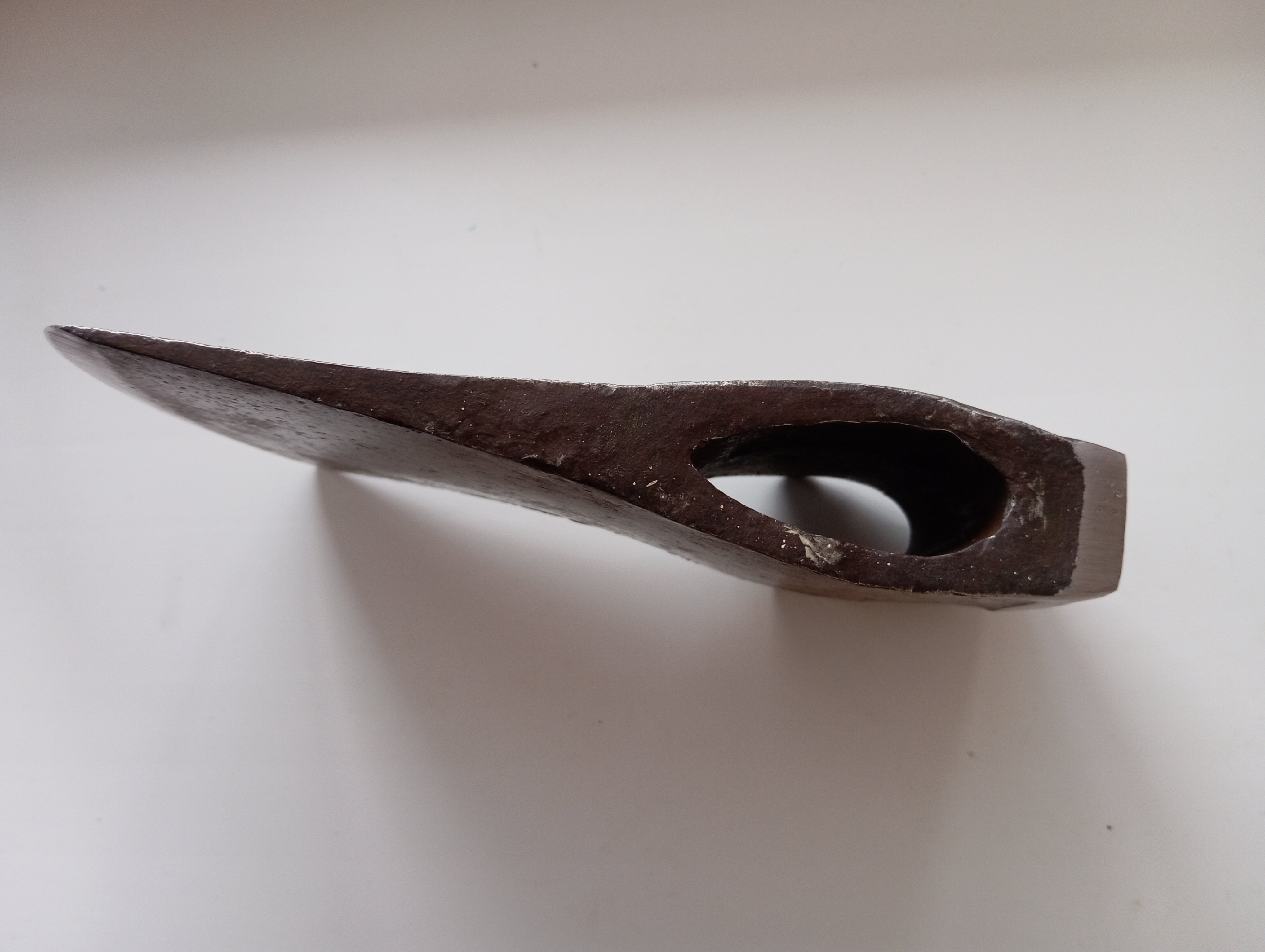

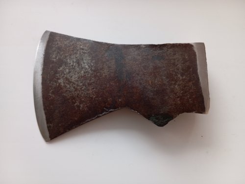

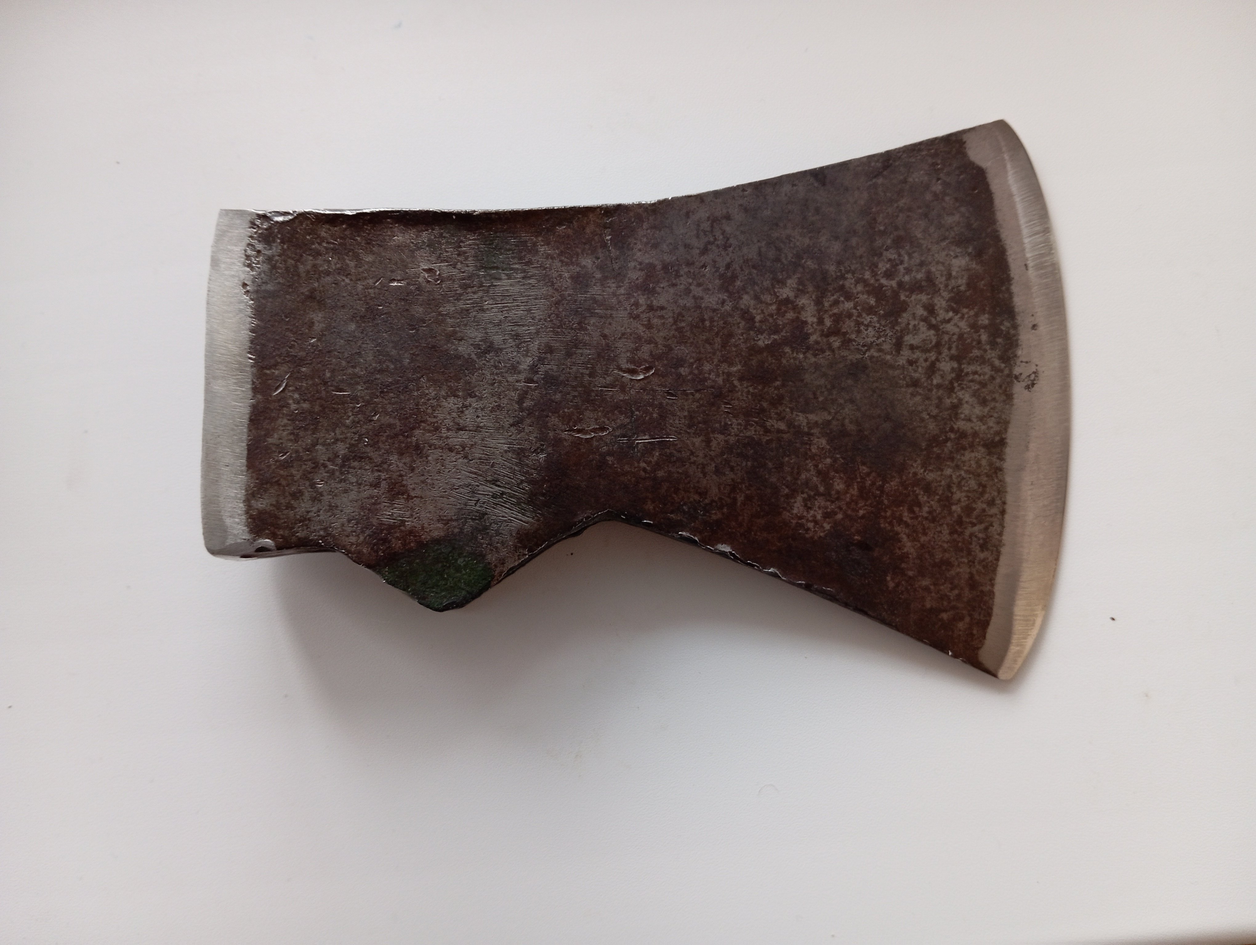

Здравствуйте! Купил недавно шведский топор (масса 1150 гр) , продавец сказал, что скорее всего Kölefors (но это предположение). Подскажите, пожалуйста, это плотник?

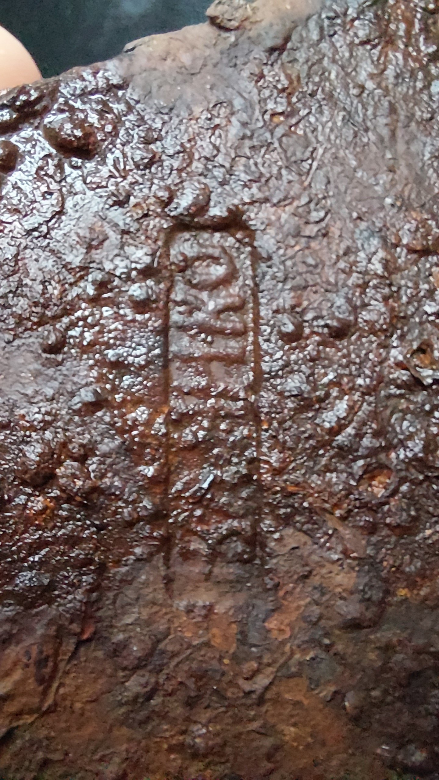

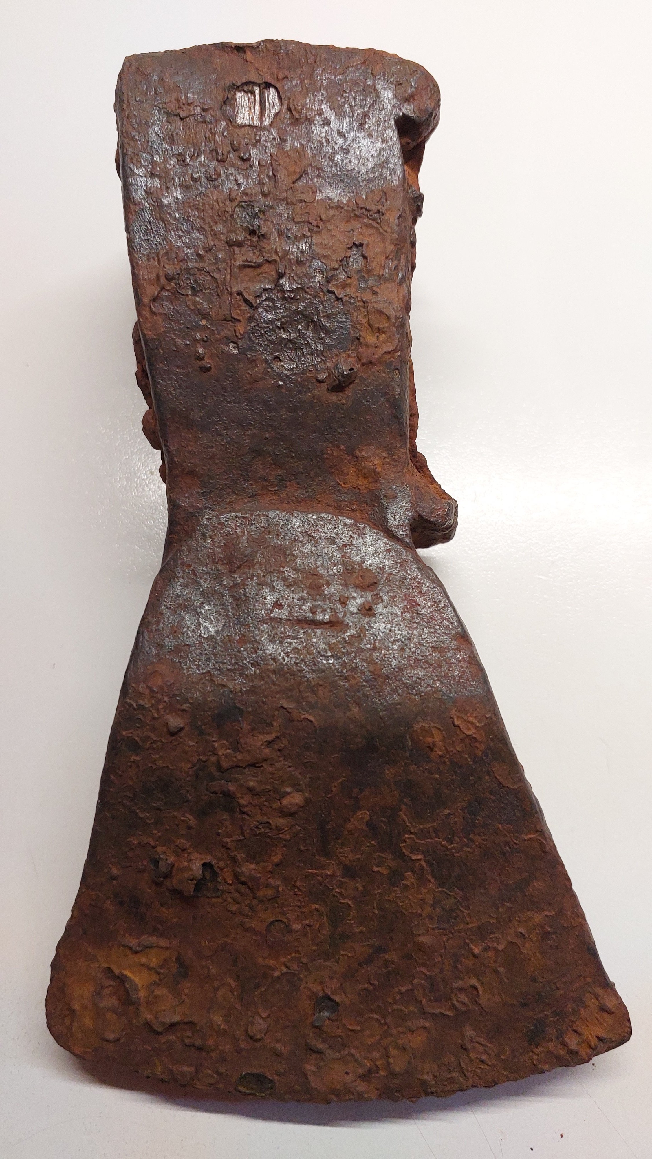

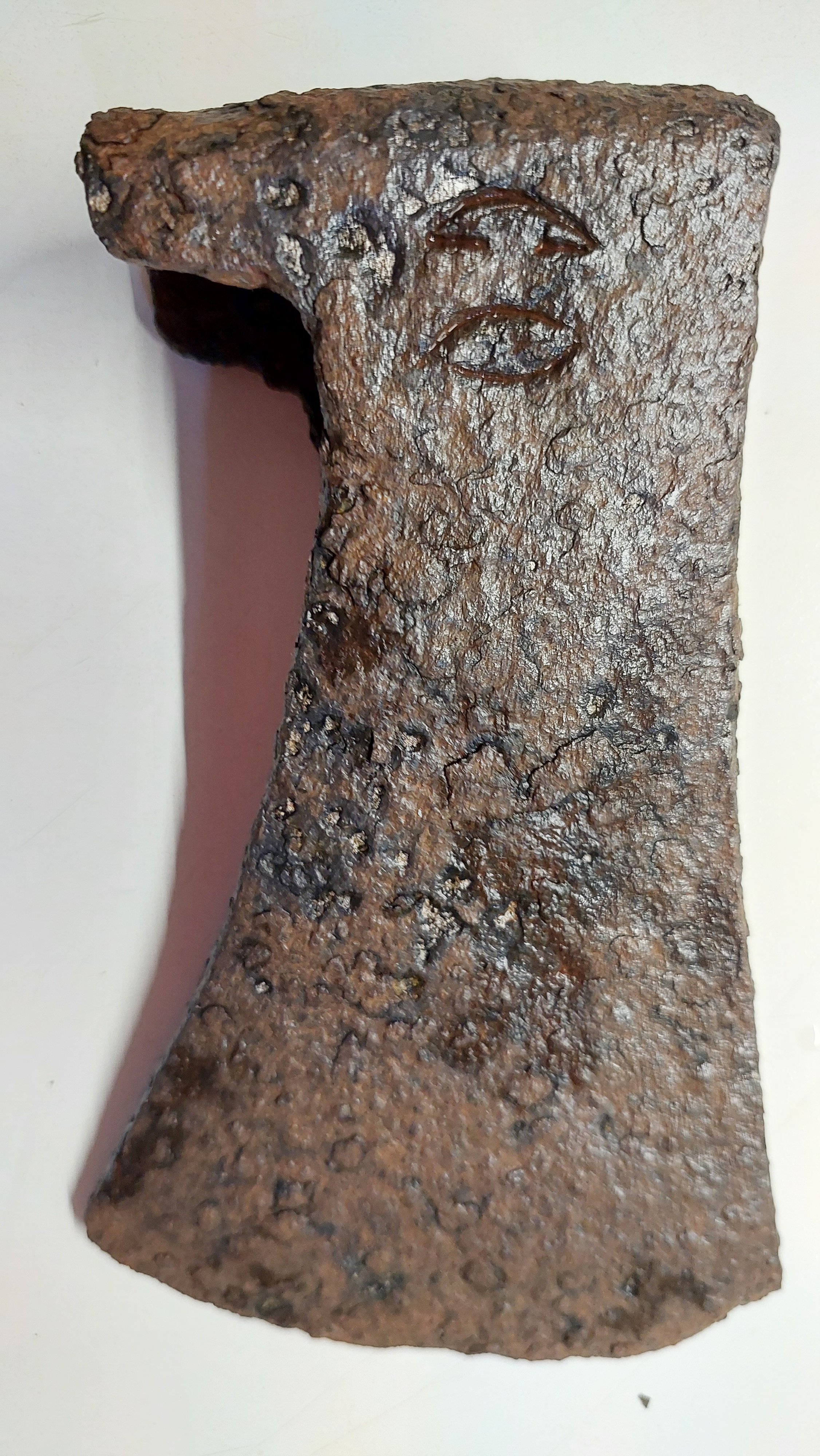

6 часов назад, Vesta сказал:
Добрый день!
При чистке выступило клеймо. Возможно кто-то подскажет по нему. Найден в Карелии
Ну собственно карельский топор с инициалами владельца. Видно что выбито не при ковке.
35 минут назад, midslava сказал:
Спасибо!

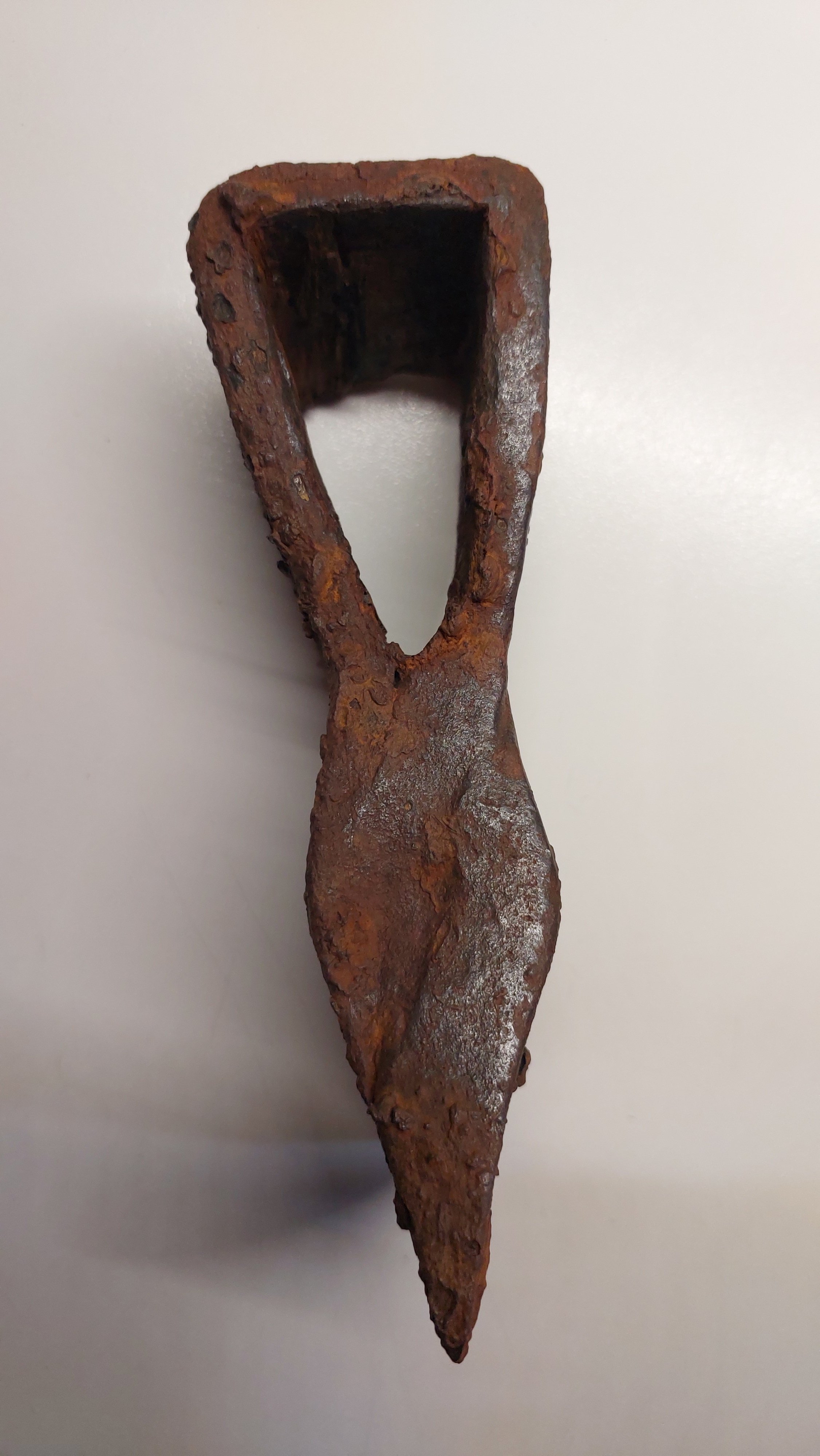

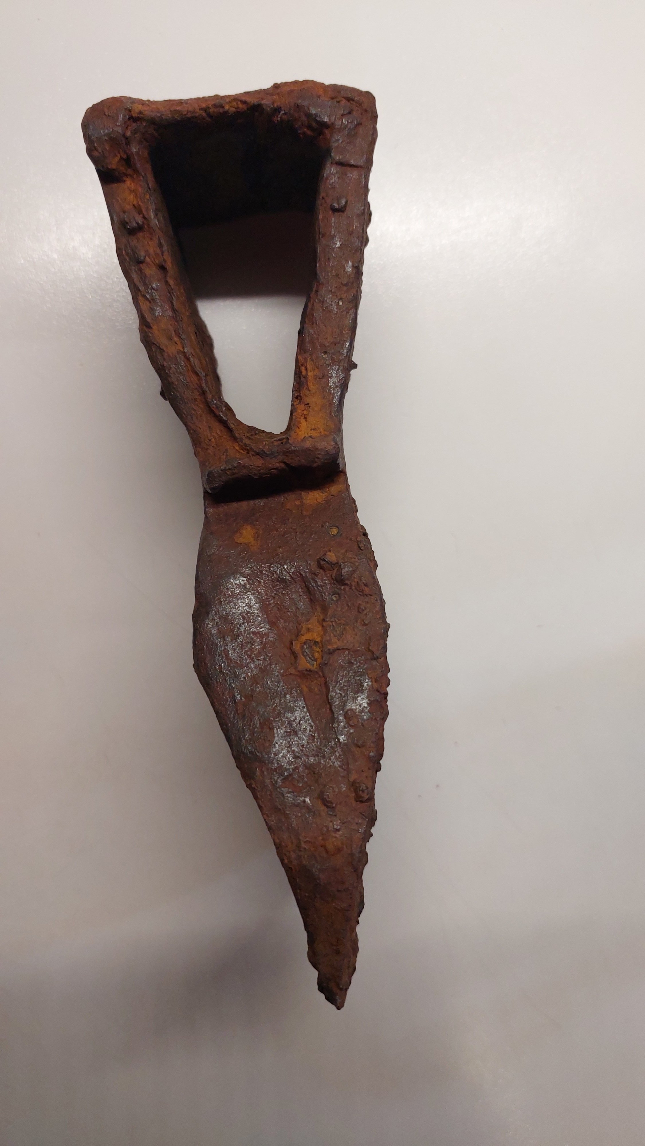

Бодрого дня участникам.
Прошу знающих людей подсказать по времени происхождения топорика и его редкость. Заранее спасибо.
Изменено пользователем kpnss

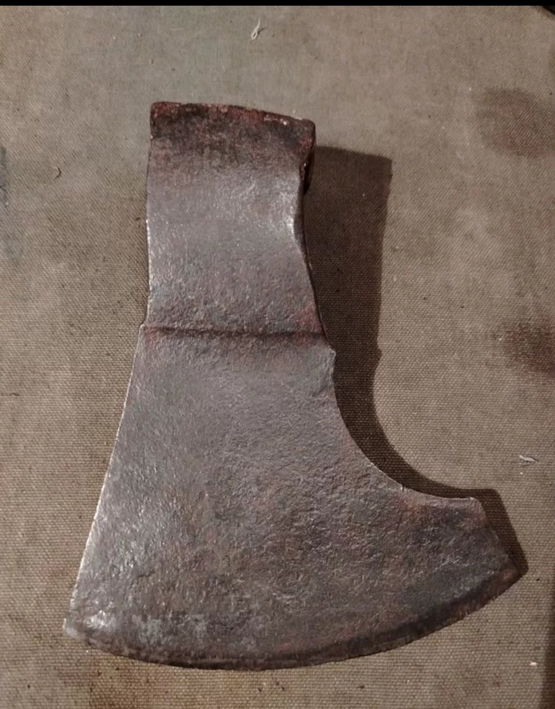

10 часов назад, blacksmith2003 сказал:
колун века 17-19
Спасибо! Какой-то он весь кривой) и не совсем стандартная форма, на мой взгляд. Есть клеймо, но не информативное.
