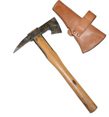

Подскажите  может кто знает что это за клеймо и что за топор такой с молотком и гвоздодёром
Позднесоветская поделка, кто-то откопал несколько ящиков этого Г, и теперь они появляются по всему постсоветскому пространству в разной степени обработки и готовности.
2 часа назад, Turbo4x4 сказал:
Спасибо!!

Конечно, тут  не тема для опознаний (прошу потом всё это перенести), но мне тоже очень интересно данное типичное клеймо для такого достаточно распространенного "мультитула". Видим часто, а кто их производил? Я пока не разобрался.
Французский Брет был, теперь пара картинок из каталога REVOLLIER (точнее - P. Experton-Revollier) не читаемого года.
Предприятие основано Матье Револьером в Французских Альпах в 1865 году.
На изделия наносилось клеймо (марка) в виде скрещенных серпа с косой и надписи "Veritable Revollier".
Короче: P. Experton-Revollier : Renage [Catalogue]

11 часов назад, Трофейщик сказал:
Красота какая! Не частые на нашей барахолке гости. У тесла круглый всад как у кирки - интересно. Спасибо!
