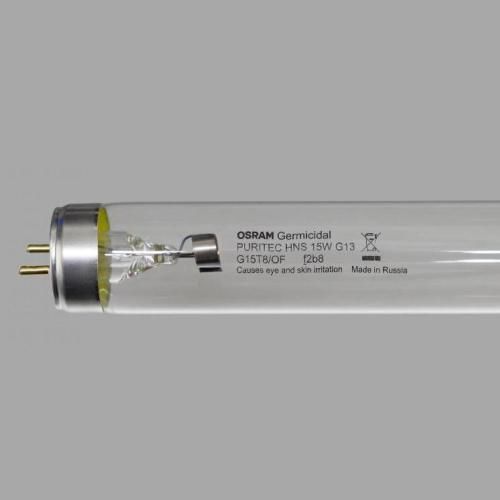

«Б/у-шное» масло быстрее полимеризуется. Мое уже год-полтора использую. На балконе поверхностная полимеризация за сутки происходит. В толще древисины - долго.
У меня типа такой лампы имеется в хозяйстве
