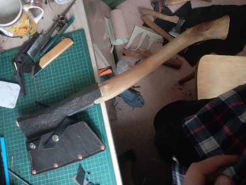

Интересное решение...
Если есть сапоги, может и кобура завалялась... :)
Кобуру ТТ уколхозили. Таким макаром можно и деревянную кобуру маузера периода первой мировой приспособить под чехол для шампуров.

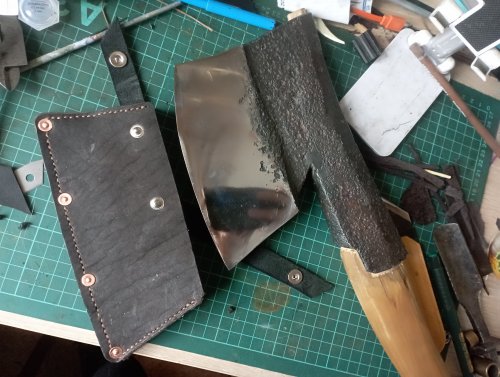

А под лезвие што проложэно? Не видно на фото   :(
Не понял вашего вопроса. Из чего обратная сторона чехла - тоже кожа. Есть ли прокладка между слоями кожи - нет.
Если кожа не очень толстая - ставят полоску кожы -  "непрорезайку"-  штобы лезвие "не добралось" до ниток и кнопок.  Но у Вас, я так понял, сама склейка выполняет эту роль. Тут у мну с монтажа кухни прибавилса десяток струбцын - обязательно попробую эту схему. Т.е. вначале мокрая кожа пристреливалась стэплером и высыхала-формовалась, так?
Обычно как в ножнах для ножа - прокладывают полоску кожи торцом к РК топора.
Про полоску кожи знаю. Но физика ее работы, на мой взгляд, несколько другая, нежели просто "непрорезайка". И в случае с формованными ножнами/чехлами она не так необходима, хотя вредной явно не будет.
в обратном порядке : формовалась - высыхала. Сухая кожа не формуется. Если надо могу найти ролик, который в свое время брал за основу .
В известной мере она защищает и обе стороны чехла от порезов в районе шва.
....в обратном порядке : формовалась - высыхала. Сухая кожа не формуется....[/size]
А я-то надеялса, што на идиота не похож :( На фото явно следы пристрелки стэплером (?) мокрой ессно кожы, которая потом наверняка на прям на топоре высыхала. Я так примерно обшывал деревянные ножны для зэкпрома, будучи школьником, году так в 79м. Но не было тогда струбцын, стэплеров, пробойников, заклепочников, непрорезай-ковриков, кожы в магазинах и др.фкусняшэк. Приходилось пороть сумки, которые нашэ ворьё дворовое за гаражы забрасывало ;) Но про размачивание я тогда не знал, и из клеёв был тока Бф-2, Бф-6 и дифцыт - 88й :( И нож и ножны жывы после скольки-то экспедицый :) Но стабилить деревяху, из которой они зделаны, я тогда не догадалса.
Ролик этот я скорее всего видел, спасибо. В деталях не помню, но небось где-нить в сохранённых видосах лежыт. И картинки Вашы в "ножновую" папку сохраню. Соберусь "икскриментировать" ;) - найду, достану и сотворю тожэ чёньть ;)
Такие следы оставляет не степлер, а как раз канцелярские струбцинки.
По поводу физики работы проставки, я вот что  имел в виду. Если сшить без проставки, то внешние слои чехла,  в районе шва слои плотно прилягут друг к другу. В этому случае РК будет раздвигать эти слои, оголяя шов. В случае с формованными ножнами/чехлами этот эффект , на мой взгляд меньше. Попытался изложить мылсль на картинке.
В данном случае это следы от степлера. Чтобы струбцинки не оставляли следов, их можно чем-нибудь обмотать, хотя это не спасет если работать с мокрой кожей
Все верно, просто я неправильно понял Ваше предыдущее сообщение.

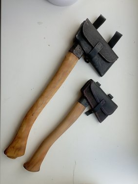

 Решил приобщиться к изготовлению чехольчиков, сегодня заехал в магазин и прикупил набор начинающего. Если честно думал, выйдет дороже.
Три кусочка 3мм кожи- 105р
Нить вощённая- 30р
Хольнитены 30шт- 15р
Набор для их установки- 50р
Всё обошлось в 200 рублей.
Ну а струбцинки, кнопки, пукли, пробойники вроде есть в количестве.

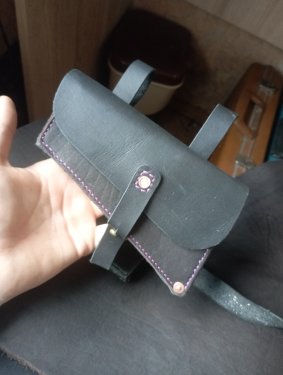

Что в итоге получилось (начало в посте №168), первый раз  делал подобное, прошу строго не судить <_<
З.Ы. Спасибо Гере за подробную инструкцию в начале темы.
Кто нибудь чем нибудь пропитывает кожаные чехлы?
Можно не заморачиваться и пройтись обычным обувным воском.
Изготовил чехол для топора от Топорсиба. Кожа химического дубления 3мм. Окршена морилкой водной "дуб" как и топорище, пропитка : воск пчелиный,олифа льняная и скипидар. Кобурная пукля и ремешок от портупеи.
