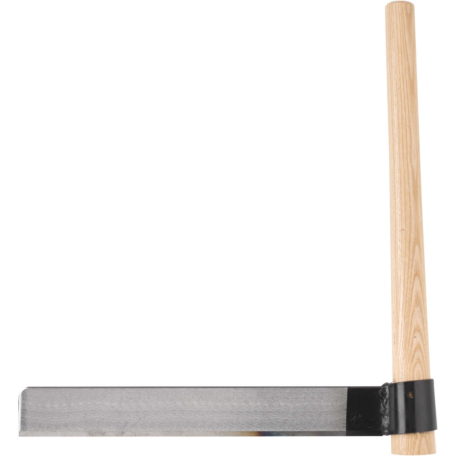

На моём нижнем фото тёсла для шпал- основное назначение- замена тёсового топора теслом при низком уровне подготовки персонала.
Рубщик встаёт перепендикулярно бревну и киркомотыжными движениями превращает круглое в квадратное.
Ориентация лопасти если очень грубо, и не вдаваясь в подробности двойного изгиба рукояти- прямой угол к точке хвата.
Такие же тёсла есть с короткими, около 40-50 см рукоятями практически прямыми с незначительным грибком- думаю, для рубки паза сбоку пойдёт. Например Мюллер на фото:

Тесло с расположением лопасти как у топора , параллельно рукояти а не перпендикулярно как на этом фото . В общем топор но с изогнутым лезвием .
Если у тесла лезвие расположено так что бы работать на вылет из паза , что бы меньше застревало , то если смысл сохранять ту же концепцию при ковке такого топора - тесла . Может подойти с другой стороны , пусть плотник располагается ниже относительно бревна , допустим бревно на уровне пояса и тогда и инструмент будет работать примерно параллельно относительно плоскости руба и тоже меньше будет застревать ?
О технике выборки паза изогнутым топором не слышал.
Есть в коллекции несколько шлюпочных топориков, там у традиционного топора лопасть выгнута по изгибу шпангоута, но паз рубить- видится мне, что будет выворачивать кисть.
На самом деле и обычное радиусное тесло это уже "читерство" при рубке паза, а уж такие изыски- пусть остаются на совести их заказавших )))
Есть фото или ссылка где можно увидеть тесло с боковой лопастью , то есть как топор но с загибом лопасти как у тесла . Или хотя бы ваше мнение как правильно расположить лопасть относительно топорища . И заточку делать на середину лопасти или же на один край .
От этого будет зависеть будет ли его в руке крутить . Думаю что лопасть по оси и заточку на середину рк , с двух сторон .
Назначение рубка паза в бревне при расположении рубщика с боку бревна .
Может кто видел такие ? Надо ковать и вот соображаем уже несколько дней куда и как его загибать )))
Долго соображал- если правша , то выгиб влево и заточка с одной стороны . Но мне сдается, что это фигня какая то , паз и просто топором выбирается , подход , правда, с двух сторон желателен. А что бревно с одной стороны подтперто к чему-нибудь? И подхода нет совсем? Просто теслом можно выбирать только, радиус тесла сделать больший чем у Вас производится, примерно равным радиусу используемого леса на постройку. Топорм насечки поперек , одну сторону топором подрубить , вторую теслом. У Мюлера есть в каталоге тесла с разными радиусами , в основном с короткой ручкой и легкие , но тут особо махать и не надо. Это так мысли вслух.
Видел где то в фильме как лодку долбили с такими теслами с правым и левым , но для паза тоже не слыхал . Попробовать сковать . Тоже очень сильно подозреваю что кисть будет очень сильно страдать . Если прямое сделать то будет застревать , изогнуть лопасть то будет кисть выворачивать . Попробовать с заточкой под разными сведениями с наружи и изнутри , может что то и нарисуется .

Точно. А я такое живьем втдел, переделка из зикообраза. Поищу фото, но мне кажется это от нищеты наши мужики изголялись, а так, от лукавого это. Перпендикулярное расположение практичнее. Кмк.
У них такие тесла были правые и левые, обусловлено выборкой в районе носа и кормы, другие там наверное не развернутся.
Добрый день Антон. Мне кажется надо как и на валочном топоре, чтобы линия удара проходила через центр масс тесла и выходила на центр лезвия, самый простой вариант если линия ручки проходит параллельно обуху, а лопасть тесла располагается перпендикулярно и симметрично относительно него. Иначе к силе крутящей тесло в плоскости перпендикулярной ручке, появится сила крутящая тесло в плоскости ручки и при их сложении получится вообще сложно предсказуемый "эквилибристус". А по поводу практичности инструмента... это вопрос к заказчику, может эксперимент ставит, было бы познавательно узнать о результатах.

В данном тесле очень сильно нарушена базовая пропорция углов...
(угольник приложенный к низу лезвия/углом к острию,должен своей другой стороной падать на рукоять прим.в месте где его удерживает рука,конкретно,фаланга указательного пальца).
Понятия не имею можно ли сие поправить углом рукояти,если честно,ибо редко/(никогда?) вижу заточку тесла снаружи...
(ну,тут как всегда...ляпнешь что-либо дост.категорически,и сразу начинается раскаяние,ибо в инструменте,другая стороне медали всегда где-то поблизости...)
Тем не менее.Тесло чаще всего заточено изнутри(оттого и обратный всад на многих,сымать для удобства заточки).
Причина этого(отчасти)это то что тесло,в своей функции,похоже на стамеску или рубанок.
Лезвие на всем этом лежит  спуском ОТ материала.Это значит(для односторонней заточки,чья траэктория-дуга),что лезвие "ныряет" в материал.
Другой же конец(часть/плоскость/и т.п.)инструмента служи противостоя этому,не давая лезвию урыватся....Это сопротивление идет как-бы автоматически,и пользователь только толкает инструмент,не тратя силы на контролирование глубину реза.
Результат-ровная плоскость.
Если же тесло заточено как выше,то это = работе скобелем спуском вниз,К материалу.Дуга полета лезвия избиается наверх,наружу,ИЗ дерева,направлять ее займет лишнее усилие,(иной группы мускулов),и результативная поверхность будет ямками,выемками.
Многие инструменты так и заточены на это,например Пиилу.(несмотря на симметричные спуски,это просто задача такая,создать волнистую поверхность).
Но вернемся к ориентации рукояти.Траэктория головы тесла описывает дугу,с центром в хвате.РК и обух лезвия оба лежат на этой окружности...Поэтому радиус,"перпендикулярный" этой окружности,примерно и даст нужный маятниковый рассчет.
Использование угольника как выше Закрывает конфигурацию чуток,не очень значительно.
Но от этого можно плясать.....(это еще раз при стандартной заточке изнутри).
Привет . Я точу с наружи . Это для того что бы тесло работало с вылетом наружу . Если будет застревать то замучаешься каждый раз высвобождать . Очень редко просят заточить только изнутри . Это уже больше от привычки зависит .
В нашем случае все зависит от угла загиба лопасти относительно рукояти . Тесло просто должно работать с вылетом из паза . НО это именно для рубки . Как расположить углы относительно рукояти под конкретную задачу вам виднее .
