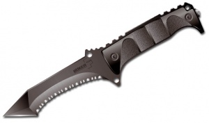

я строю рамку в формате будущего ножа (длинна 240мм ИМХО Оптимум) исходя из эргономики руки (ширина кисти) ... в рамке я строю сетку в пропорциях "Золотого сечения" (6.2 к 3.8post-1820-0-50773600-1319451866.jpg)...выставляю РК в районе 20 гр. к оси клинка и компаную остальные элементы "примитивы" (углы, упоры, дуги тоже ИМХО оптимально отработанные ранее в моих и иных ножах)... все в осях...сопрягаю дугами... вот и ножsmile.png) ... ВСЕ мои ножи "вписаны" в эту концепцию...
я абсолютно не идеализирую НДК как нож... НДК это отдельная тема... НО то что НДКшный угол РК 20 гр. к оси клинка это ОПТИМАЛЬНО это Факт!!! Сам проверял на разных углах... вот и все мои правила построения... почти все))...
Вот про НДК еще - и родился он ИМХО от "американского танто" ...
Все остальное в НДК уже - "опоследовательно"...
И Автор ТопсТрекера тоже ходил по пути НДК кстати... )))

" йодль поёте ... " не до конца понимаю о чем это.... но если это типа диферамбы? biggrin.pngbiggrin.pngbiggrin.png ...то "на хрен нуна"... я просто опираюсь на то что осознал, проверил и принял себе как "примитив" из которых строю-компоную свои ножи ..таких примитивов у меня есть )) :
- рукоять от Авиатора
- спуски "стамеско"
- 24см длинна
- полезность кольца от Керамбита
- рабочий обух... и т.д.
в зависимости от приоритетов задач меняются приоритеты элементов ... опоследовательно и нож меняется tongue.pngpost-1820-0-69226300-1319468797_thumb.jpg
а авторам "примитивов" Респект конечно... но без фанатизмаtongue.png .

2.Не совсем...я от НДК типа "стартовал".... это всего лишь 1 из "примитивов"...и не всегда основной... приоритеты - Функционал, Удобство...
например в этих http://rusknife.com/...68797_thumb.jpg Б. палец охрененно органично "сидит" именно на ТАКОМ упоре... проверено... => эффективнее - "сильнее" удержание кистью (против выворачиваня ножа противником)... и РК ближе к цели... и ось системы "рука-нож" оптимальнее ... а контур сложнее - так это же не руками пилять tongue.png ... времена меняются...21й век вааще (24 секунды "прямой" режется лазером а "фигурный" - 25)... то грех не приложить фантазию tongue.png .... а у многих еще НР с ВОВ в мозгу напрочь засел...
При таком хвате я Ваш мук выверну, лишив Вас же пальцев. Хват за клинок и поворот к тыльной стороне кисти по оси клинка. Причём Ваш же нож даст возможность провести болевой и Вы окажетесь стоящим не коленях , в крайне двусмысленном положении. Так же легко взять на саморез, т.к. Вы просто не сможете переориентировать нож .Если разрешите мне взять палку, всё будет ещё печальнее, без приближения на дистанцию Вашего поражения. И т.д.. Думаю, если рассматривать мук комиссионно, легко родиться толстый учебник "О том, как вальнуть муком его хозяина, или просто помочь ему вальнуться самому".
