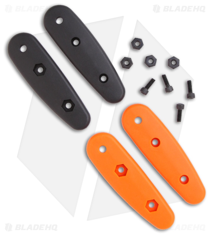

Сталь D2. Отдельно купил чёрные и оранжевые накладки.
Эдакий шейный ломик...
Мне нравится...
ka-bar-becker-eskabar-handle-set-bk14hnd
Правда, сразу пришлось переточить.
