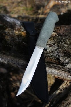

Так фото уже было вроде бы...
вот если после использования посмотреть... но пчак уже вроде заточили (я так понял) :)
да да , фото было тут выше: http://rusknife.com/topic/4996-хозбыт-аир/?p=306717
какое же все-таки точно в долях мм сведение на АиРовских пчаках, до какой толщины ?
Сравнимо ли это хоть в какой-то степени с "известными" пчаками из ШХ15 (где прямые спуски в нуль)?.....

Владимир,судя по фото этот нож скорее по мотивам пчака.До настоящего пчака ему ой как далеко.А АиРовское изделие весьма узнаваемо по своей геометрии.Сравните спуски у настоящего(аутентичного) с этим и всё сразу станет на свои места.Этот нож,мне даже назвать то его пчаком трудно,подлежит весьма значительной переделке и не факт,что из него получится пчак.
Сергей, да, скорее АиРовский походный кухонник на тему пчака. Или разделочник. Ну или что-то подобное, не знаю как определить. Вот похвалили. Аутентичный пчак товарищ год назад купил, тонкость, ровность и аккуратность очень удивили. Кажется ШХ15 там.
