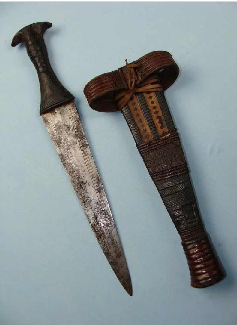

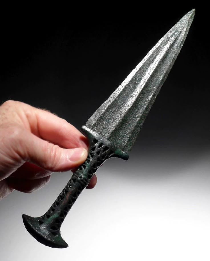

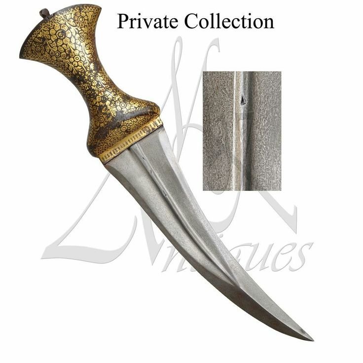

У евреев и арабов были схожие ножи, так как они относятся к семитской группе народов и прожили вместе века...двоюродные братья, не поделившие место в тени финиковой пальмы.

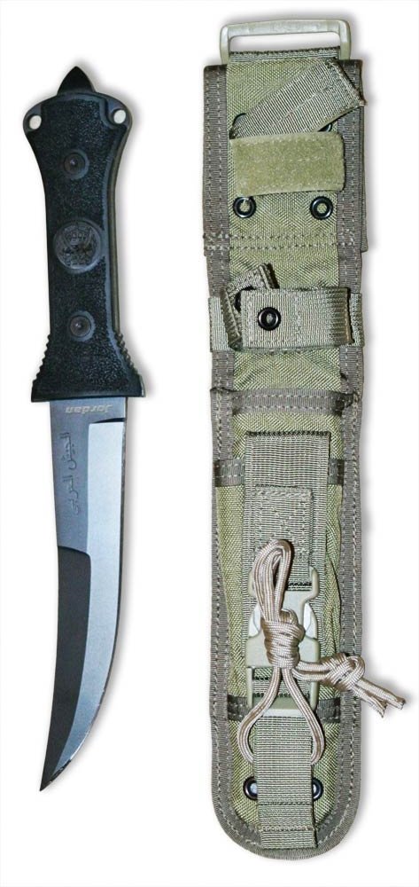

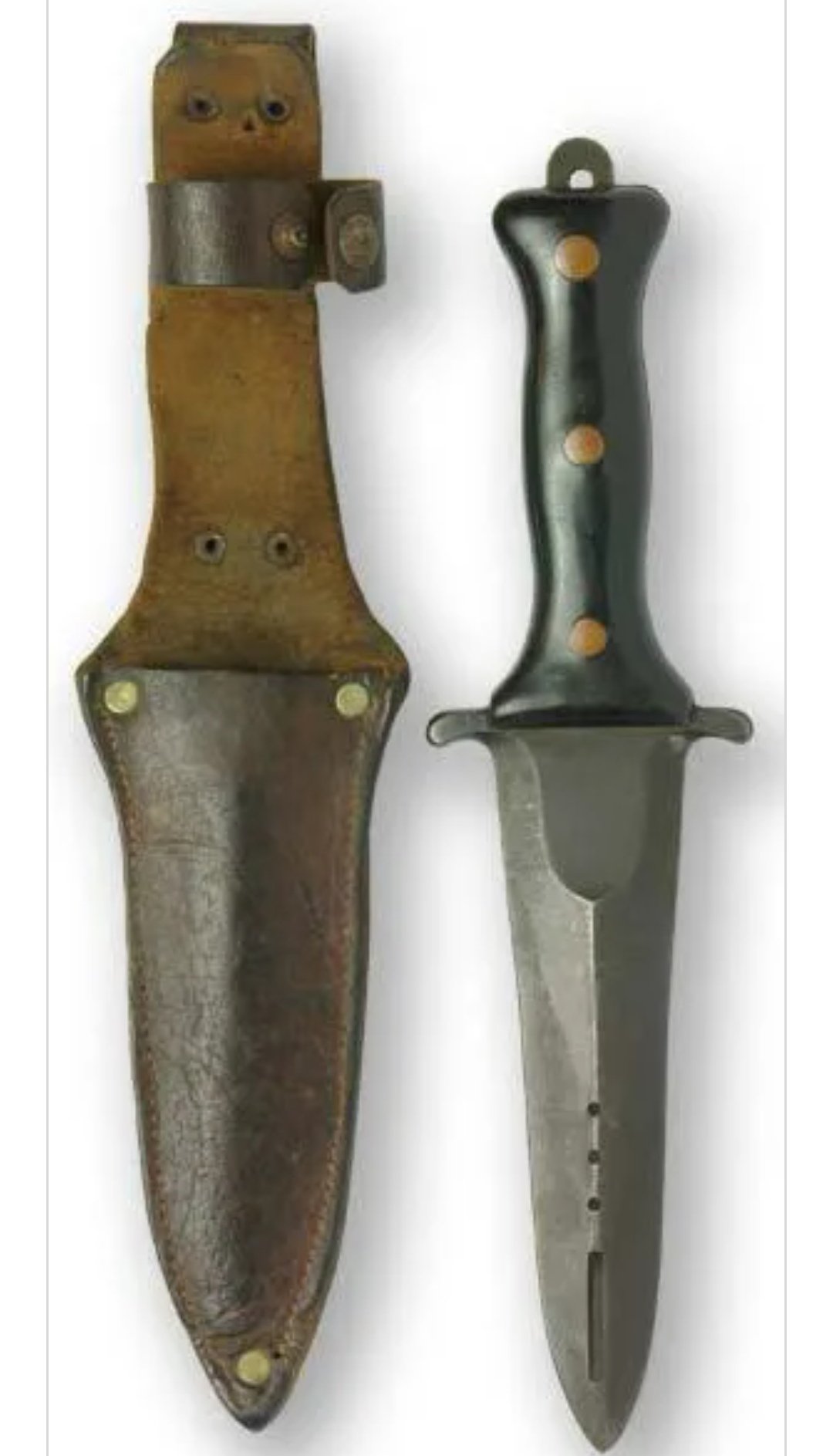

Египетский кинжал коммандос, израильский боевой короткий кинжал и кинжал иорданского спецназа, широкие у гарды и резкое сужение к кончику. Ножи достаточно известные, со своими узнаваемыми формами.

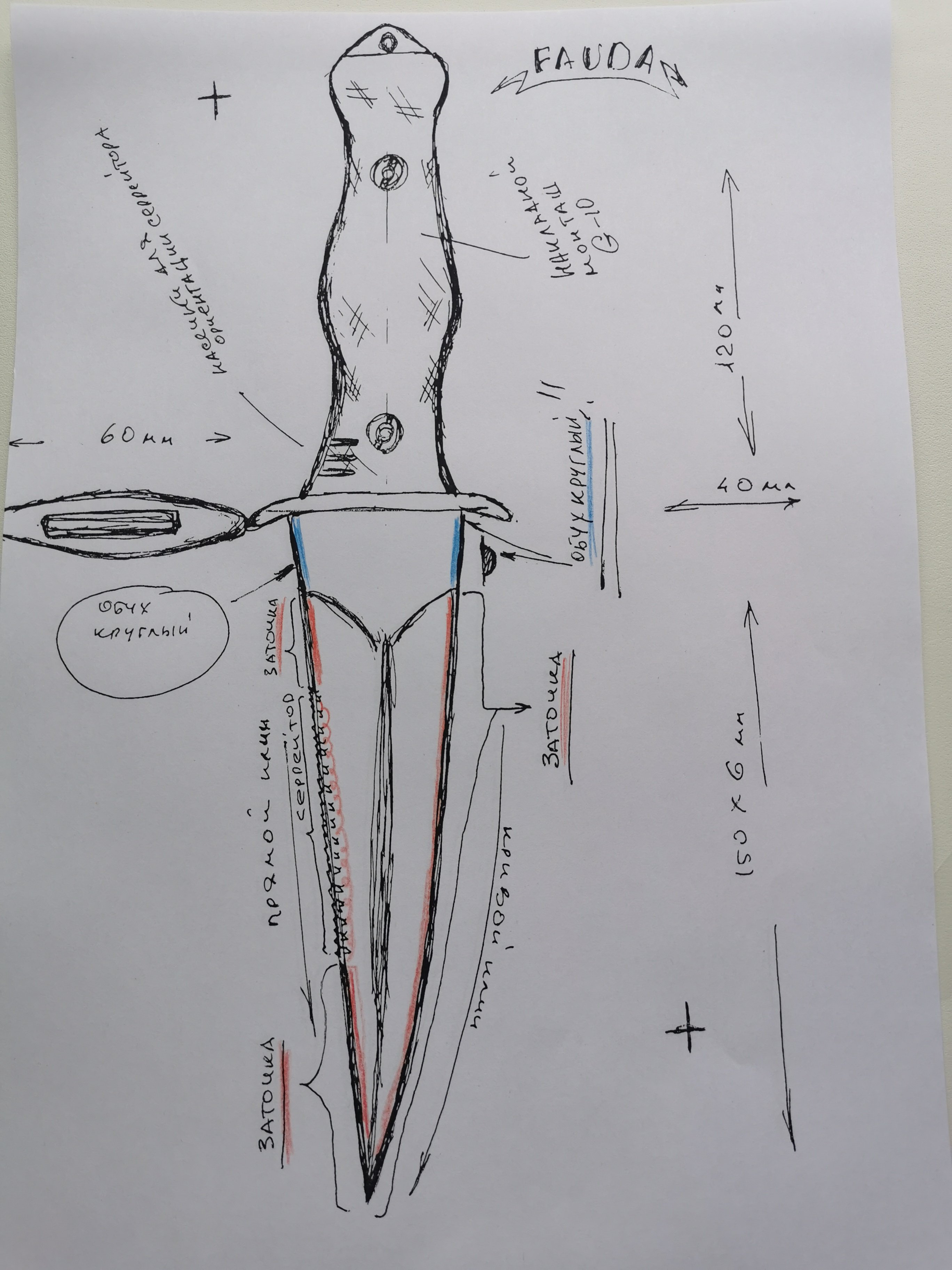

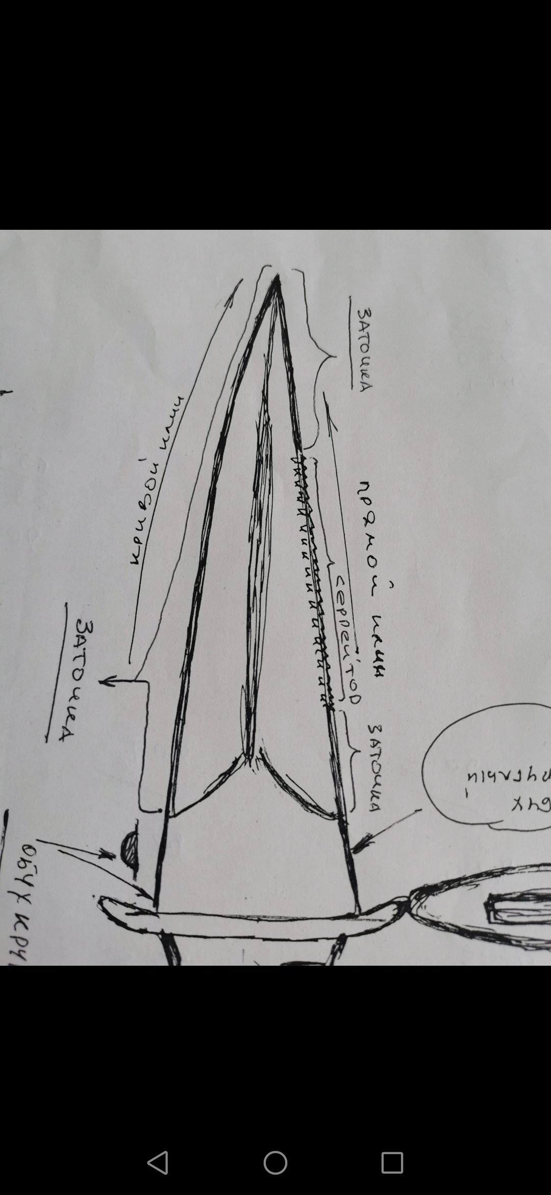

В совокупности этой информации и консультации с уважаемым Андреем Артуровичем Маком был отрисован и разработан этот арабо-израильский кинжал под "прикрытием"....
....продолжение следует

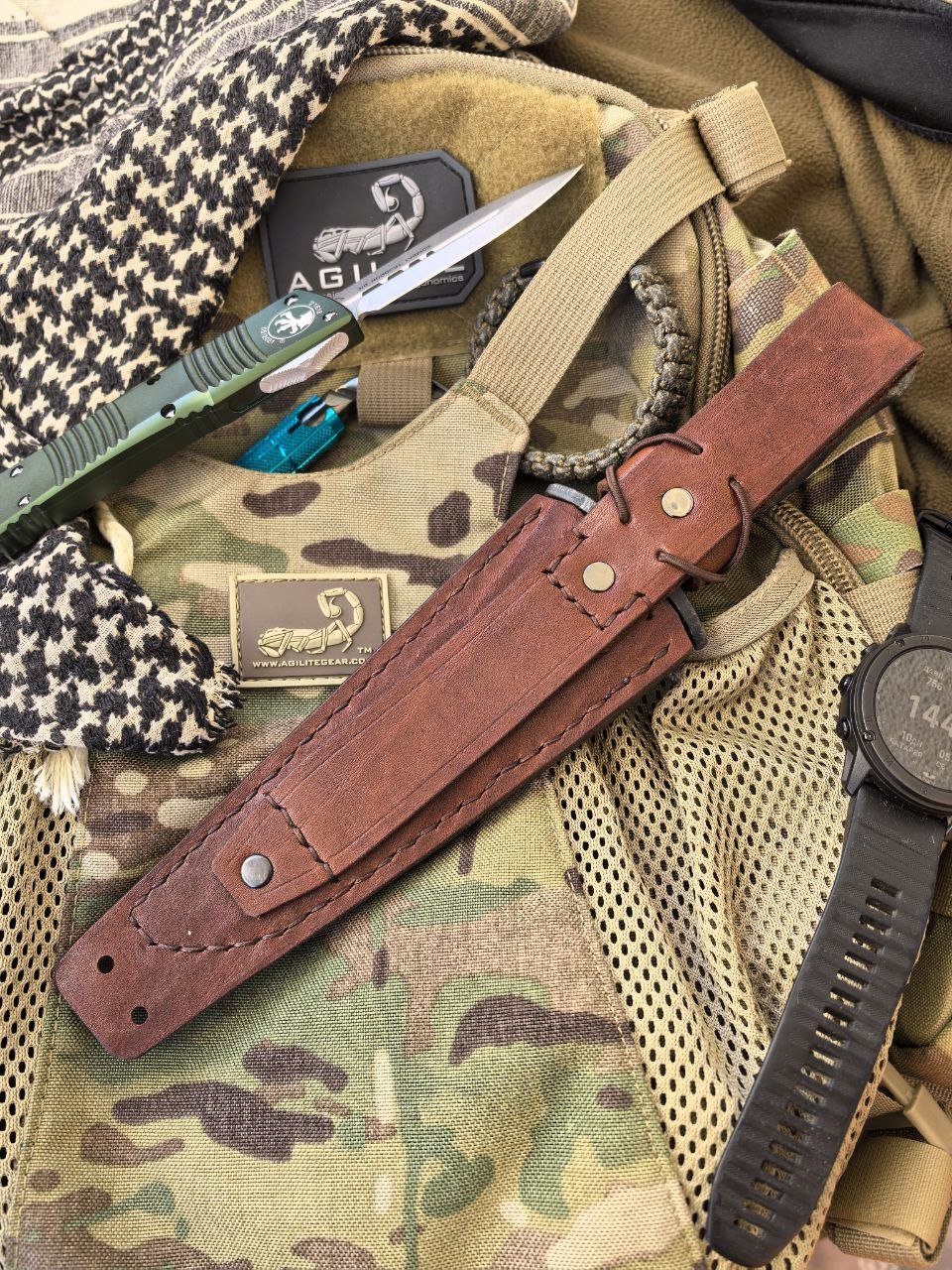

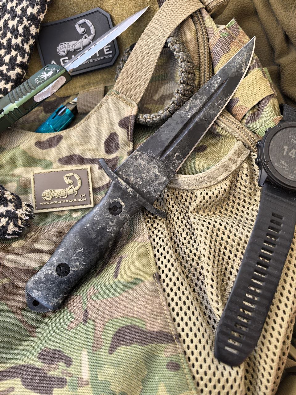

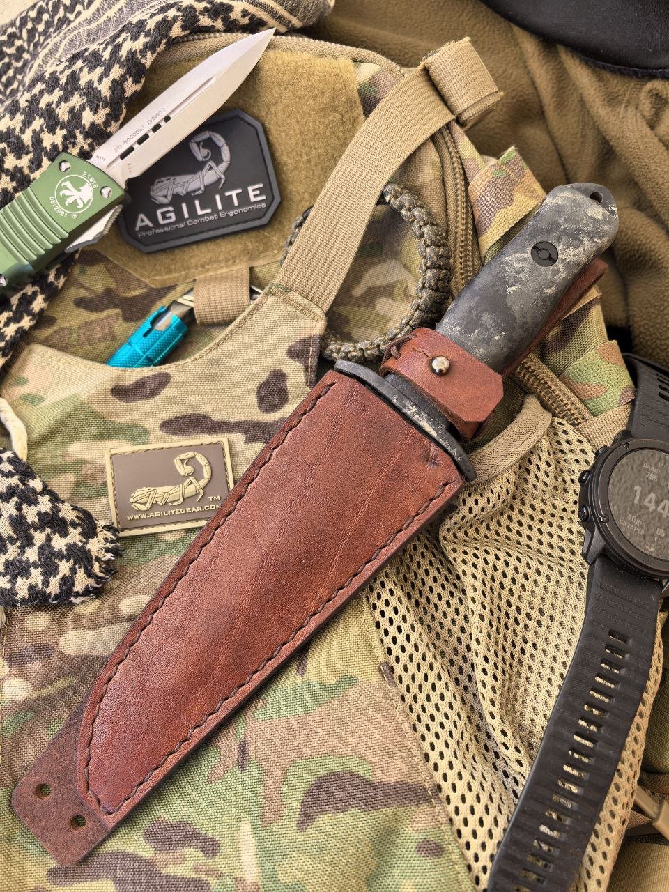

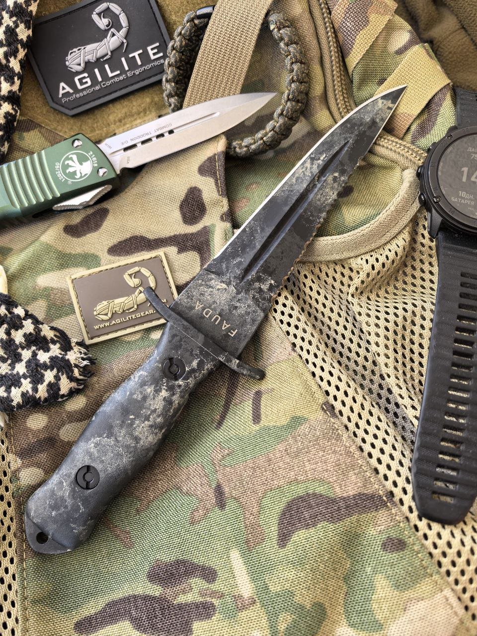

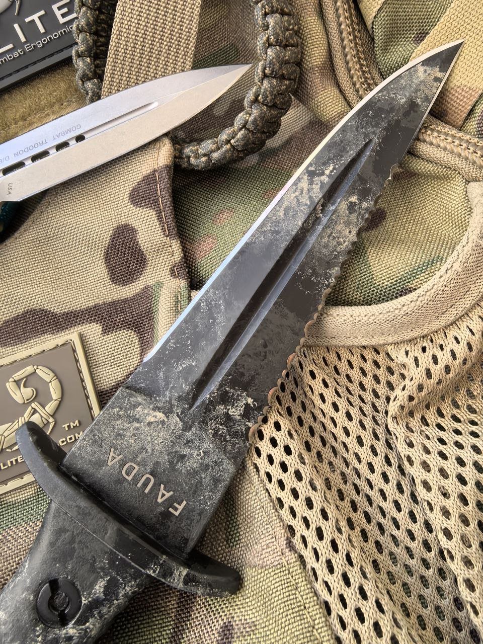

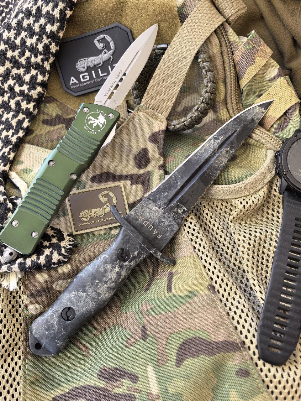

Теперь собственно сам кинжал. Клинок 170х6х40 мм, сталь 154СМ, общая длина 129мм рукоять G-10, монтаж накладной. Нож покрыт керамикой Cerakote камуфляж в градациях серого "призрак". Заточка комбинированная, прямая часть клинка серрейтор, изогнутая обычная "плейн". Нож мощный, можно бить, колоть и резать, использовать, как инструмент и точку опоры. Для слепого определения положения прямой стороны клинка с серрейтором, у гарды на рукояти крупные насечки, отверстие под темляк, нож в ПНВ на светит.  Ножны кожаные, можно и кайдекс, если есть у кого  желание.

По мелочам разные плюшки: веде сняты фаски для работы с ножом, на гарде, на клинке за гардой, весь нож слегка шершавый и плотно сидит в руке. Рукоять отрабатывалась по слепкам архитектурного пластилина, геометрия и размер, отличный баланс клинок-рукоять...что ещё нужно чтоб встретить опасность ?!
Posted
Интересный собирательный образ. Мощный и на вид легкий. А фото в руке и работе? Размеры одно, а понимание предмета визуально другое. Такая высокая рк не мешает бытовому резу? Веточку построгать или строганину там.

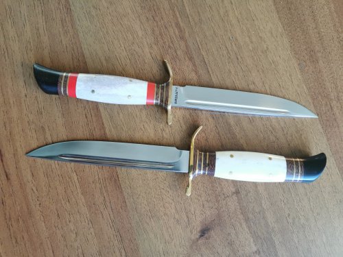

Реплики совсем не интересно, что получилось с финкой НКВД??  Сделали замечательные копии по лекалам оригиналов, было потрачено уйма времени, денег и нервов. Представили материалы чертежи...но в жизни нормальных копий нет, да, делал круто финку Анатолий "Толан", от нас пару заходов было, но основная масса это жуткие УжоСнахи и наплевать на многолетние изыскания и информирование ножевой братии, клепают сапоги и впаривают "пиплу". Поэтому ближе творить своё, как опыт и изучение предмета подсказывает.

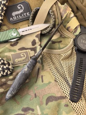

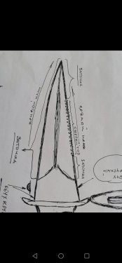

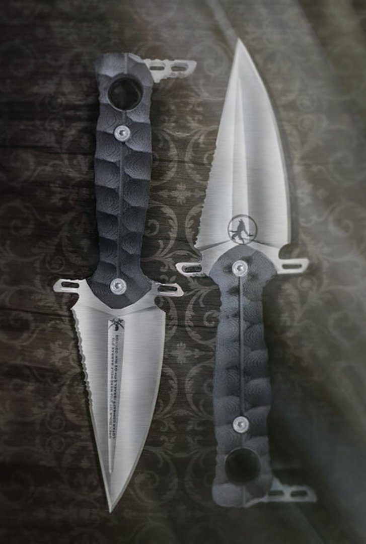

Добрый день, сделана большая работа по доводке ножа в окончательный вариант, как задумался. Первый вариант получился просто нож кинжального типа, боле нож по геометрии, с не очень развитой гардой. Второй вариант был ближе к успеху, он представлен вначале темы, но кончик клинка меня не устраивал, получался при выводе более ножевой, тонкий и конечно ломкий, увы. Было множество пробных вариантов ( на "металлолом")), это отразилось негативно на материальные затраты...но он, таки получился !!! Теперь это КИНЖАЛ, с упором на мощный укол, пробивает кевларовый бронежилет, как картонный, если кто не в курсе, то пуля в кевларе вязнет, а тонкий, как шило нож, его пробивает. Нож очень легким не делали специально для "пробоя", но облегчали путем сверловки по всей площади рукояти, тоже удовольствие не из дешевых. Рез сохранился на хорошем уровне для такой геометрии клинка. Гарду сделали более развитой под перчатку и чуть объёмней рукоять.
Posted
На фото первый прототип, с коротенькой гардой, стройной рукоятью и "ножевым" клинком. Он заметно тяжелее и более нож чем кинжал, это видно сразу на фоне серийного кинжала Фауда.
