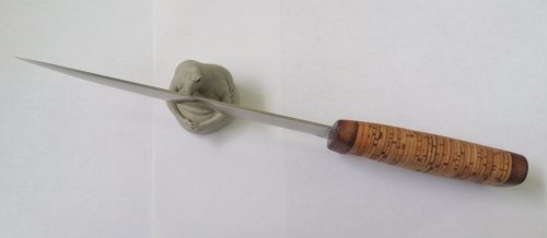

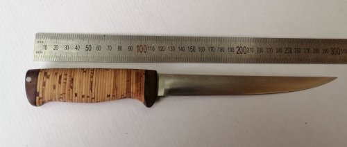

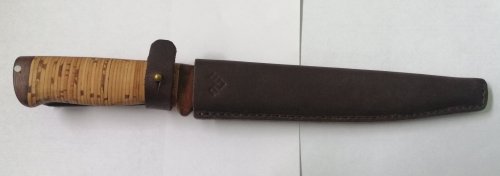

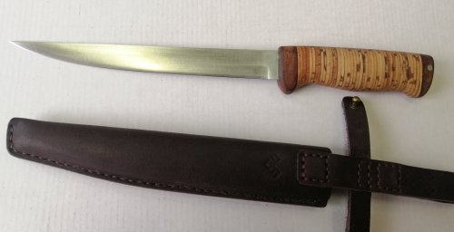

Получил сегодня кухонник от Алексея.
Первые впечатления очень приятные. Собран качественно, в руке удобен.
Заточен отлично, салфетку режет.
Сегодня смог порезать только багет (больше нет ничего).
По размеру чуть длиннее средней трамонтины.
Занял свое место в ожидании продуктов))
Ну а это просто так)))
В выходные надеюсь порезать им чего-нибудь кроме батона.
Рад что нож понравился.Семью надо проинструктировать, чтобы продукты с доски смахивали тыльной стороной ( обухом) ножа.
Такой же нож поехал в Екатеринбург.
