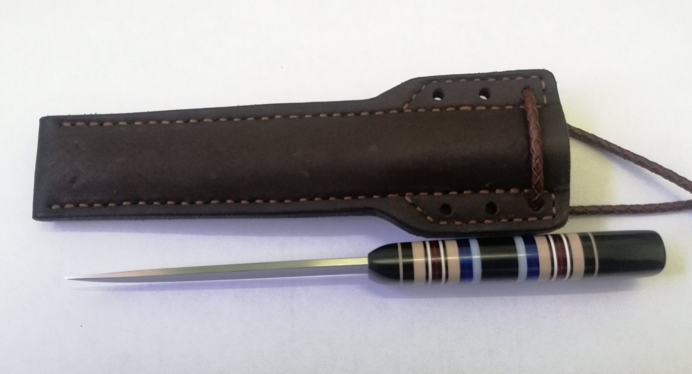

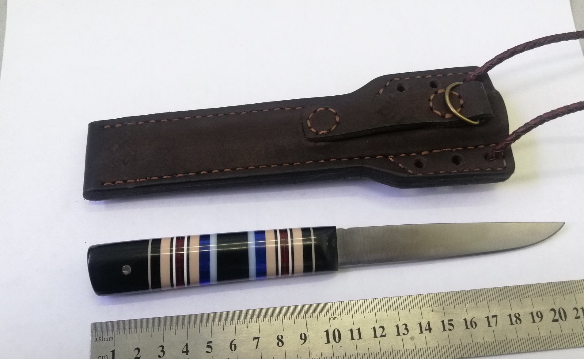

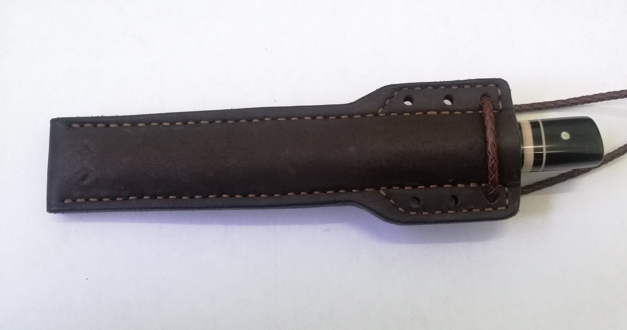

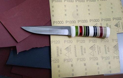

Всем добрый день! Из обрезка поделал дамский шейник. Сталь AUS10Co. клинок 105х17х3 мм. Твёрдость 61 ед. Ручка наборная акрил+эбонит. Ножны двусторонние. Шнурок с али.

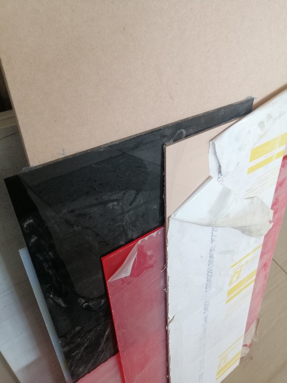

Если не секрет, материалы для рукоятки, где берете?
Тоже хотел сделать наборную. Оргстекло листами продается. Прозрачный лист купил. Но хотелось бы разных цветов в наборе.
4 часа назад, Ozone сказал:
Хорош!

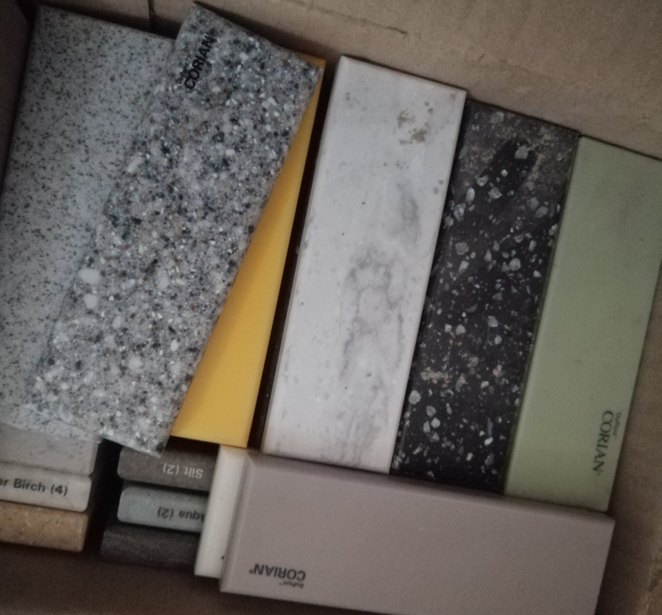

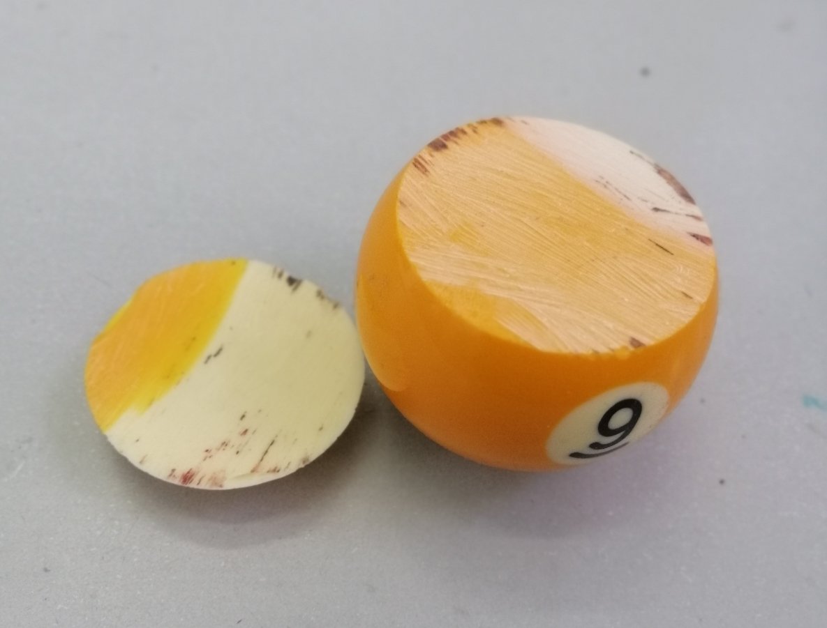

Оргстекло можно брать со сломаных мониторов и жк телевизоров, отличное оптическое, толщина разная, 3.4.5 мм. Цветной акрил использую мебельный( идёт на фасады купе), разрезаю бильярдные шары, делаю вставки из обрезков и образцов акриловых столешниц.  Ещё в канцтоварах есть планшеты из прозрачного пластика 2 мм. Хорошо  подходят разбитые блок фары с авто. Можно что угодно использовать, крышки унитазов, корпуса аккумуляторов, сломаные пластмассовые лопаты.
20 часов назад, Алексей-Печора сказал:

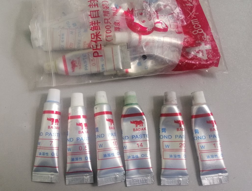

День добрый. Чем склеиваете оргстекло и акрил и пластик и эбонит  и как полируете (последовательность ), если не секрет конечно же ?
Изменено пользователем ставил
4 часа назад, ставил сказал:
Добрый день. Весь акрил дружит с суперклеем, использую кудо 20 г. Даже маленькие щёлки хорошо заполняет. Набираю пакет на хвостовике. Форму придаю на гриндере, на самой дешманской ленте. Потом долго и нудно шлифую влагостойкой шкуркой из автомагазина. Шлифшкурку и рукоятку постоянно промываю водой.  Начинаю с 80, каждым следующим номером сошлифовываю риски от предыдущей. Механически шлифовать не получится, сразу плавится и тянется пластик, только вручную с водой. Заканчиваю 5000 шкуркой, можно остановиться 2000. Заполировываю тряпочкой с алмазной пастой 3.5. Маленькие тюбики с носорогом.
5 часов назад, Алексей-Печора сказал:
А пасту ГОИ не использовали для полировки ? Это вместо алмазного носорога ....
Я когда ремонтировал зоновские, пробовал пасту гои, полирует нормально, но забивается в мелкие щели, замучаешься вымывать
12.09.2025 в 15:42, ставил сказал:
Уже ответили, паста гои полирует хорошо, но может попасть в микроцарапки.

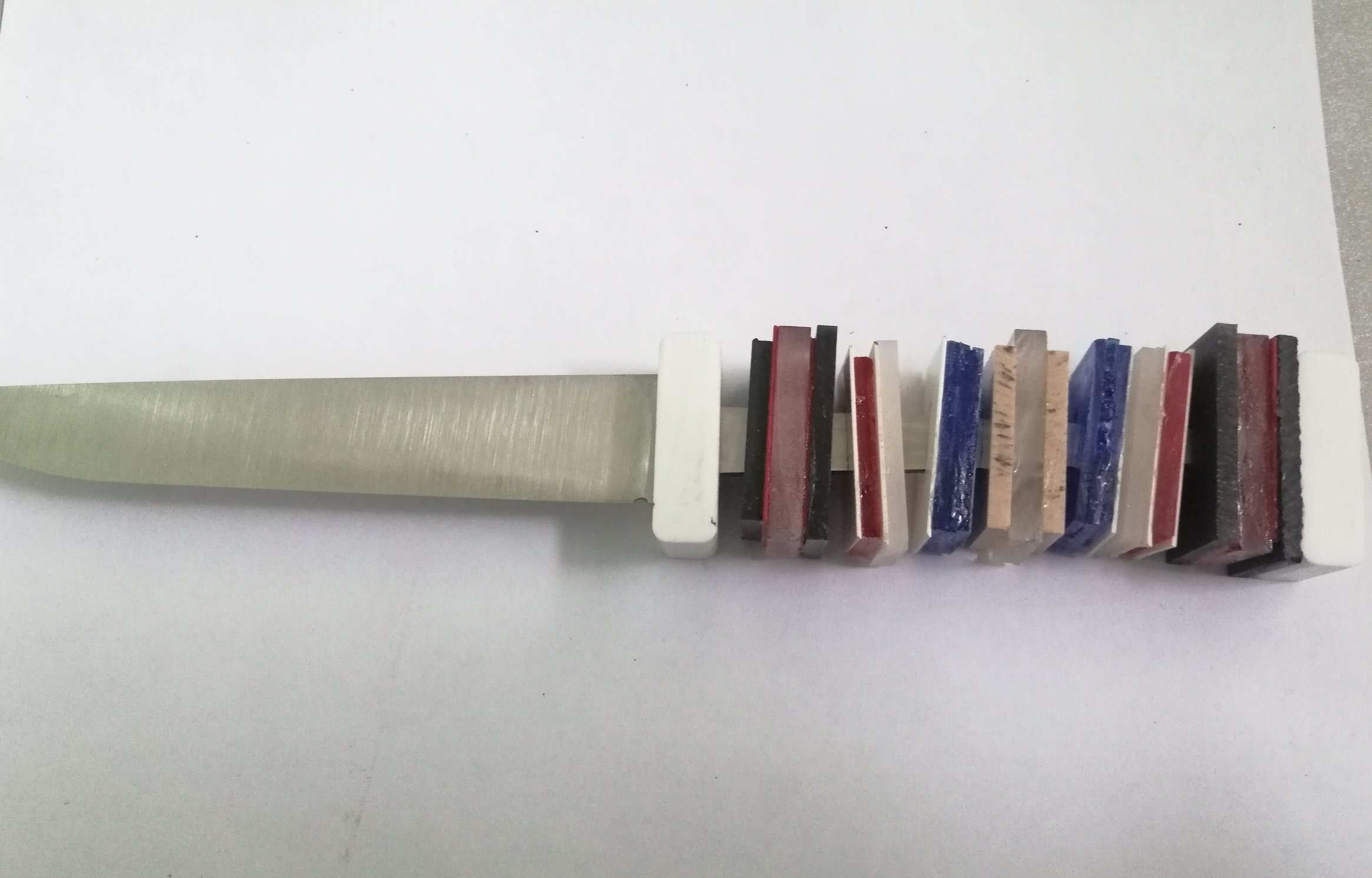

Всем доброго дня! Может кому интересно будет, кусочки пластика склеиваю по несколько штук перед сверлением и подгонкой на хвостовик.

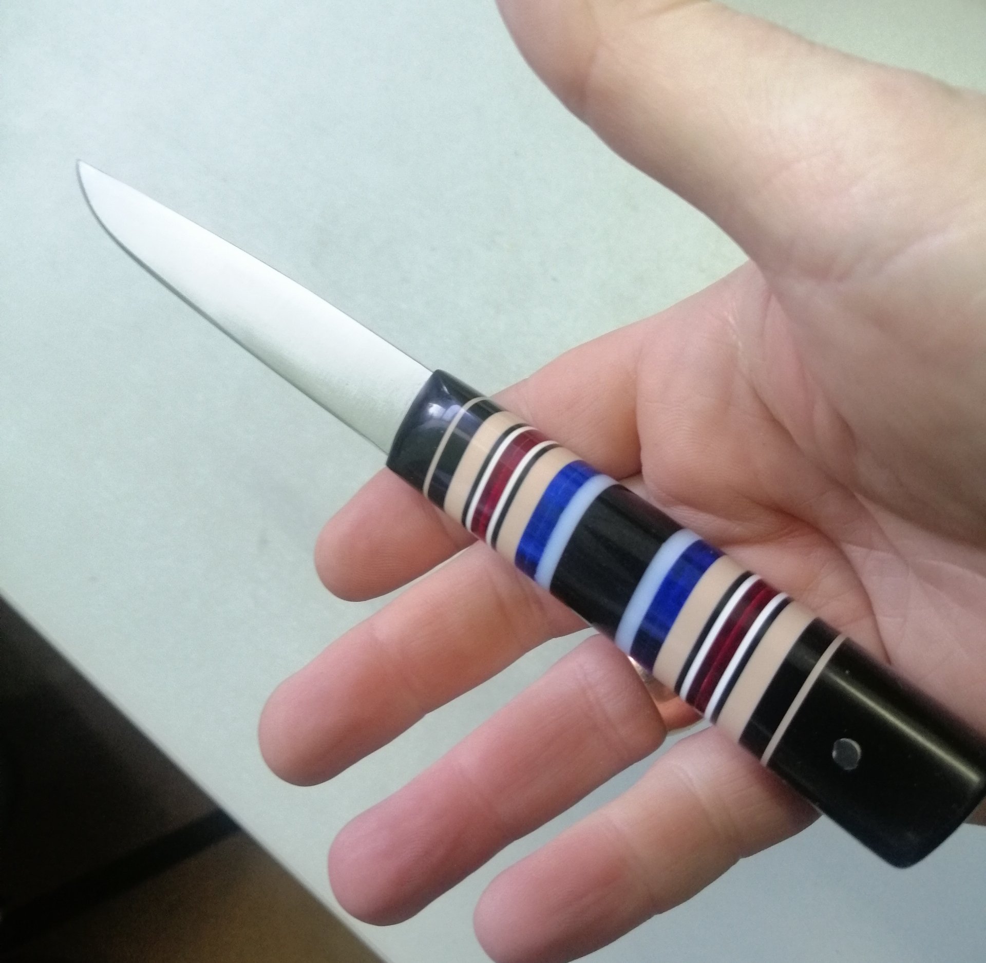

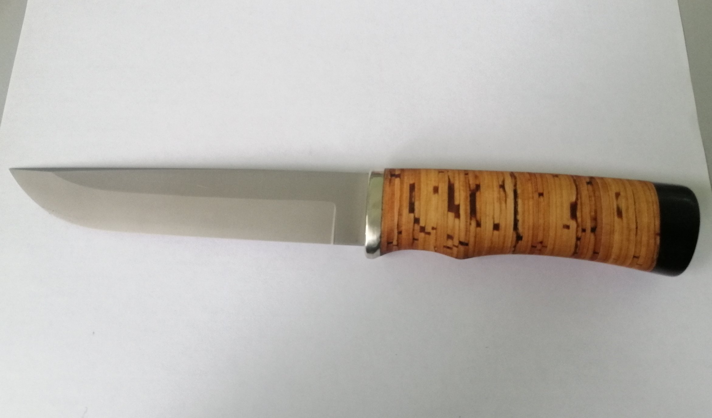

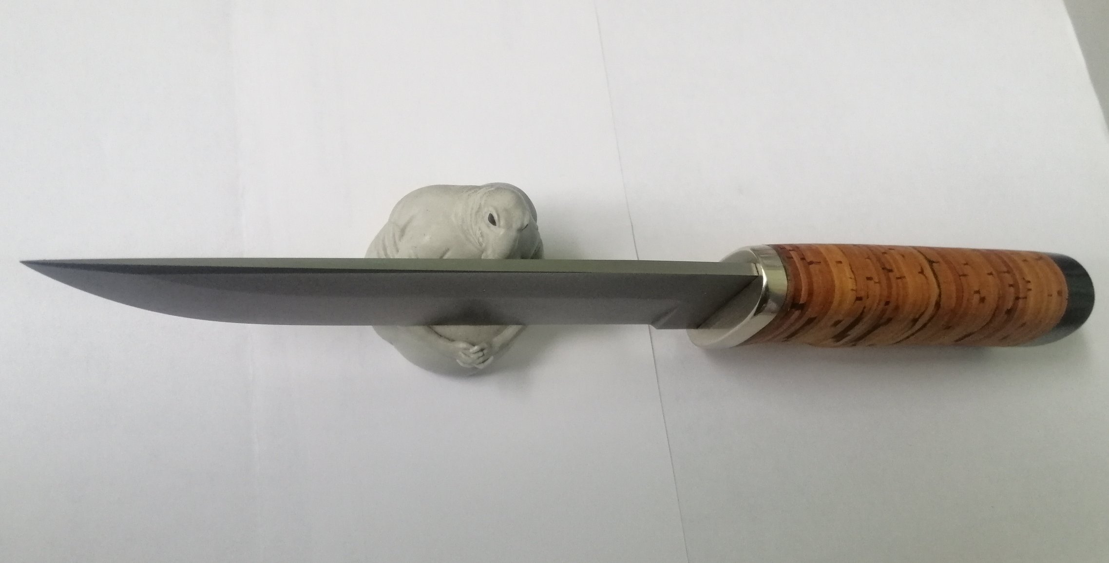

всем добрый вечер.  В каждой поделке пробую что то новое. В этом ноже  покрыл матом клинок и первый раз сделал ручку из бересты. Клинок 150х29х3.5 мм. Сталь злая CPR, твёрдость 64 ед. Ручка 120 мм, сделал потолще и круглее для разделки туш телят, поросят. Форму и размеры определил заказчик.
В моем понимании береста для разделки не лучшее решение, вроде из цельного материала практичнее..
Форма приятная.
Практичный ножик. Как по мне, для разделки самое то. Можно поинтересоваться- бересту на хвостовике собирали? Грели?
1 час назад, Konst65 сказал:
Пакет бересты собирал на клею на толстой шпильке , зажал гайками, потом готовый одел на хвостовик.
2 часа назад, Andrzej сказал:
Бересту проваривают и с клеем собирают на хвостовик.
Что, конкретно, даëт проварка?
