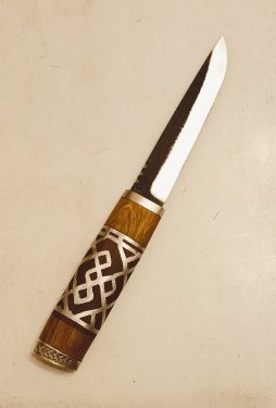

HarryA Опубликовано: 15 августа 2020 Автор Опубликовано: 15 августа 2020 (изменено) Вот еще одна работа, условное название "Шелоник" габарит в ножнах 259х55х31 мм клинок 123х25,4х3,7 мм, кованая ШХ, зонная закалка. рукоять 122,5 по спинке, моржовый клык, стабилизированный орех, инкрустация оловом. монтаж сквозной, кончик хвостовика загнут в проушину. Вкладыш в ножнах березовый пропитан льняным маслом, кожа растишка ручное тиснение обработка пчелиным воском. Изменено 15 августа 2020 пользователем HarryA 14 Ответить
talvisotыч Опубликовано: 15 августа 2020 Опубликовано: 15 августа 2020 Огромное Спасибо за Ваше мастерство.С уважением 2 Ответить
Xayzoku Опубликовано: 15 августа 2020 Опубликовано: 15 августа 2020 2 часа назад, HarryA сказал: еще одна работа Супер! За качественные и подробные фото отдельное спасибо! 2 Ответить
Rex86 Опубликовано: 15 августа 2020 Опубликовано: 15 августа 2020 И снова замечательная работа!👍 1 Ответить

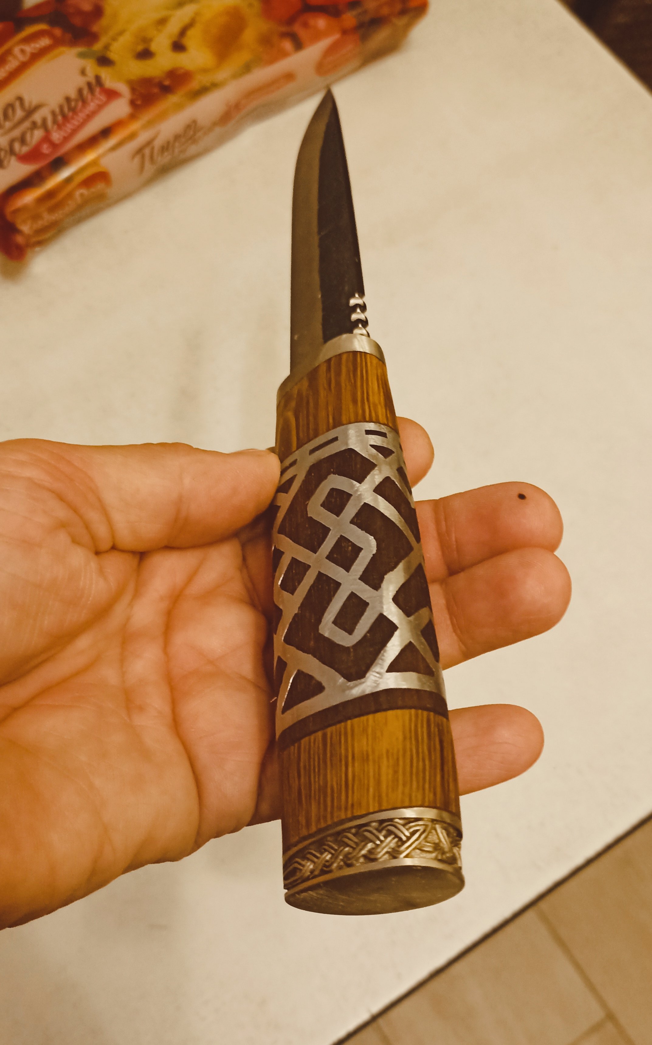

Andrzej Опубликовано: 4 октября 2020 Опубликовано: 4 октября 2020 Первый блин комом. В минусе - кусок ореха. Но, отрицательный результат - тоже результат. Кое-что стало понятнее. Буду пробовать дальше. 0 Ответить
HarryA Опубликовано: 4 октября 2020 Автор Опубликовано: 4 октября 2020 26 минут назад, Andrzej сказал: Первый блин комом. Орех не стабиленый? Для по упражнятся можно аккуратненько погреть олово газовой горелкой скользящим пламенем, ну или пррсто аккуратно выковырять олово из канавок. Сделать канавки чуть пошире и поглубже. Чем вы оборачивали? Удивляют раковины. Лили прямо с торца или была какая то надставка? 0 Ответить
Andrzej Опубликовано: 4 октября 2020 Опубликовано: 4 октября 2020 Орех не стабилизированный, но очень плотный. Оборачивал бумагой. Лил с торца. Да, канавки, кровь из носа, надо делать и шире и глубже. Узор попроще. И результат будет лучше. 0 Ответить
Rex86 Опубликовано: 4 октября 2020 Опубликовано: 4 октября 2020 (изменено) 14 минут назад, Andrzej сказал: Узор попроще. Мне кажется узор лучше немного мельче и сложней делать. Тогда он лучше проявится. По глубине канавок согласен, немного глубже надо делать. Я тоже на финочке жены пробовал листики оловом отлить в рукояти. В принципе получается, дерево не горит. Орех тоже не стабиленный был. Но нужно лучше детали и края канавок прорабатывать. Спасибо Игорю за пример! Изменено 4 октября 2020 пользователем Rex86 0 Ответить
gkeu Опубликовано: 4 октября 2020 Опубликовано: 4 октября 2020 Блин...тоже хочу попробовать. Есть все, даже резчик по дереву, нет только "хрустящего" олова. 0 Ответить
HarryA Опубликовано: 4 октября 2020 Автор Опубликовано: 4 октября 2020 38 минут назад, Andrzej сказал: но очень плотный. Тут дело в другом, дерево как ни суши все равно содержит воду, плюс при 300°С начинается пиролиз. В канавках, к уже имеющемуся там воздуху добавляются еще газы. Отсюда непролив и раковины. Помогает предварительный (перед заливкой) прогрев деревяшки. Кроме того если увеличить столб жидкости (расплава) то и давление его будет больше. То есть нарастить рукоять бобышкой в которой прорезать литьевой канал и газоотводы. В канал вставить кончик воронки, я сворачиваю воронку из бумаги. Размер воронки должен позволять вылить в нее весь необходимый объем олова. Выливать разом. 33 минуты назад, Rex86 сказал: Но нужно лучше детали и края канавок прорабатывать. это как бы само собой, более того и сами канавки стараться делать более гладкими что б уменьшить сопротивление потоку. 33 минуты назад, Rex86 сказал: Мне кажется узор лучше немного мельче и сложней делать. ну это скорее к художнику, можно и простыми прямыми линиями создать красивую сетку, а вот множество мелких и сложных элементов залить труднее. 2 Ответить
HarryA Опубликовано: 4 октября 2020 Автор Опубликовано: 4 октября 2020 15 минут назад, gkeu сказал: нет только "хрустящего" олова. да купите ПОС60, для попробовать самое оно. У чистого олова и температура плавления выше и текучесть хуже. 1 Ответить
HarryA Опубликовано: 9 октября 2020 Автор Опубликовано: 9 октября 2020 04.10.2020 в 20:09, HarryA сказал: нарастить рукоять бобышкой в которой прорезать литьевой канал и газоотводы. В канал вставить кончик воронки Делал заливку и вспомнил, поздновато, но что есть. Вот пример использования бобышки 4 Ответить
Rex86 Опубликовано: 9 октября 2020 Опубликовано: 9 октября 2020 22 минуты назад, HarryA сказал: Вот пример использования бобышки Спасибо. Остроумное решение.👍 1 Ответить
