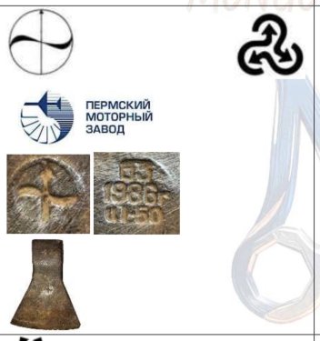

пост 1697 - вероятнее всего это эмблема следующей фирмы:
«Крылатый человек с "1855" в окружности»
О! Точна!
Я вчерась тоже нашел, но без продолжения: https://reibert.info/threads/topor-s-klejmom.547922/
