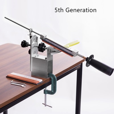

Разобрался. Это 4 поколение станка. А есть уже 5-ое: там это исправлено. Цена 1800 руб. (доставка по России).
Как отличить: там другой захват клинка. Вот он:
Изменено пользователем Larry-4
Похоже что китайского алюминия поубавили и сделали клешню не из 2-х половинок а на петле. Такими не пользовался, но хорошо что там шарнирная головка и  поворотный механизм.
Каким образом это исправлено? На первый взгляд, если угол верхней плоскости зажимов и изменился, то визуально это не заметно. А значит проблема заточки узких клинков осталась.
