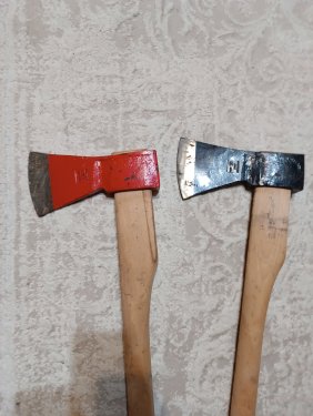

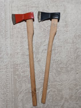

Ну что ж, смастерил, насадил, выкладываю результат. Дерево слегка промаслено льняной олифой, будет еще капитально пропитываться олифой.

Огонь, железный клин в минус
12 часов назад, Hurtado сказал:
Не соглашусь. На оригиналах именно металлический ставили, их так иногда и откапывают, голову и клин рядом.
Сделано отлично, но металлический клин, в работе будет шевелиться, деревянный же на клею никогда.
Просто клинья обычно выкидывают и на продажу вместе с башкой не выставляют. По наставлению вермахта предписан металлический клин. Для меня историческое соответствие важнее спорного функционала деревянного клина. Никогда их не использавал на своих топорах и бошки у меня не болтаются, хотя бывает плотниками и деревья подрубаю. Главное подобрать размеры клина и правильно его загнать. Вот эта кучка нарублена плотником с метклином, никаких змечаний по топору не было.

Вот оригинальные металлические клинья , один на малого сапера, второй на валочник. Слева кругляш под рулетку на чехол.
35 минут назад, Hurtado сказал:
Это не оригинал. Это копаные вместе с топорами, но ремонтные. Они не занимают весь проух, а только фиксируют деревянные. Часто ставились ПОПЕРЁК всада. Такие и англичане делали. Редкостное дерьмо, кста. В проух сапера встают наискосок, крошат и без того тонкую деревяху. Не, ну, если такой хочецца - на здоровье, канеш. Тем более, в реконе топоры, по сути, полочники. И ведь сам-то поставил не такой, а полный, враспор во всаде, штобы не болтался. Так и финны ставили на воен.заказ. Будет стоять, норм
