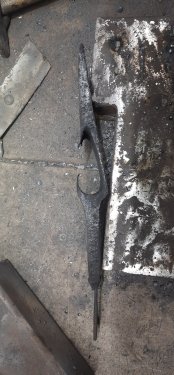

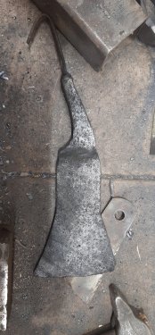

Сегодняшний трофей с барахолки,был в состоянии куска ржавчины с отгнившими пожилинами,но с целым клювом,клейм никаких не обнаружил.Длина общая 22 см,ширина лезвия 8. .Смахивает на некий "промежуточный вариант" между поясным и щитовым,если судить по размерам и весу,но в гостах найти не получается.Второй тоже на опознание,длина 19,ширина лезвия 6 см,клейм тоже никаких,думаю что советский,но каких годов не понятно.
