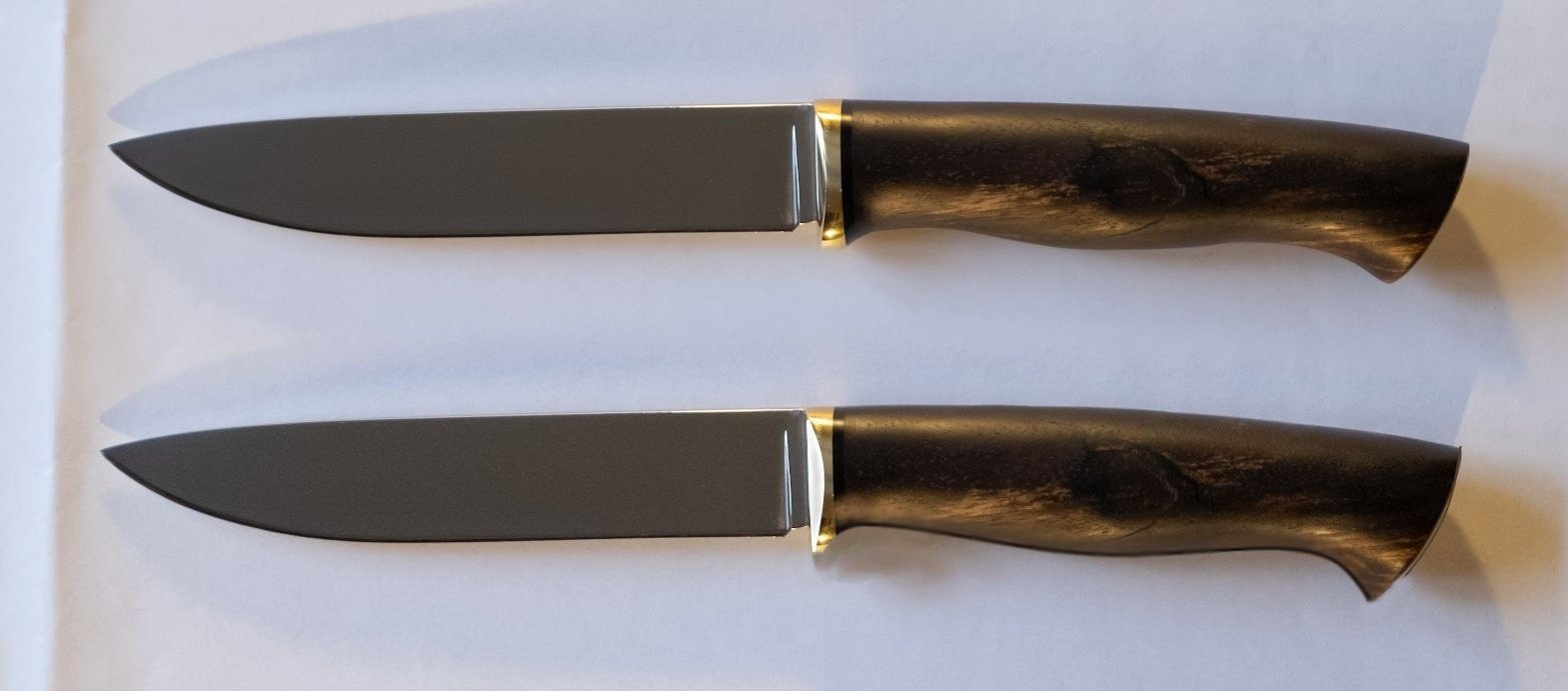

Аккуратный, функциональный, скучный :pardon:
Неплохо бы ещё представлять цель изготовления - чисто ради интереса, для себя в работу, или с прицелом на коммерцию?

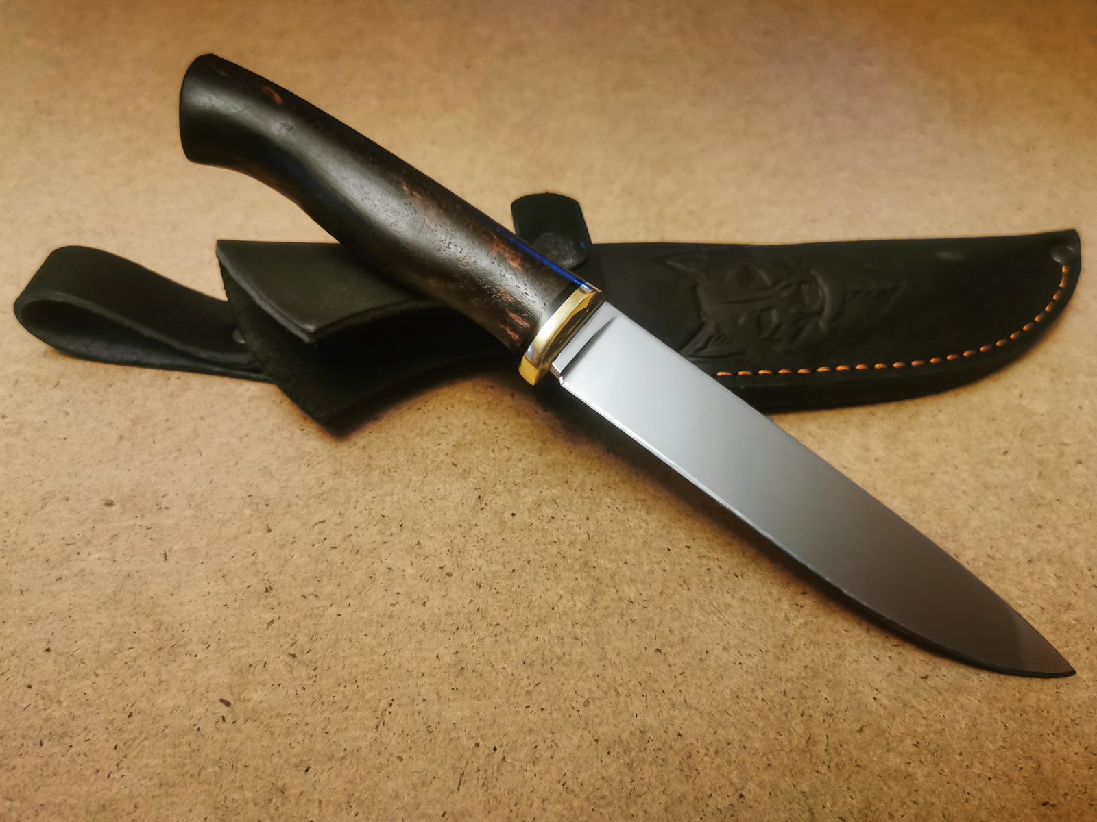

Чисто для себя, но уже есть идеи на следующий нож.

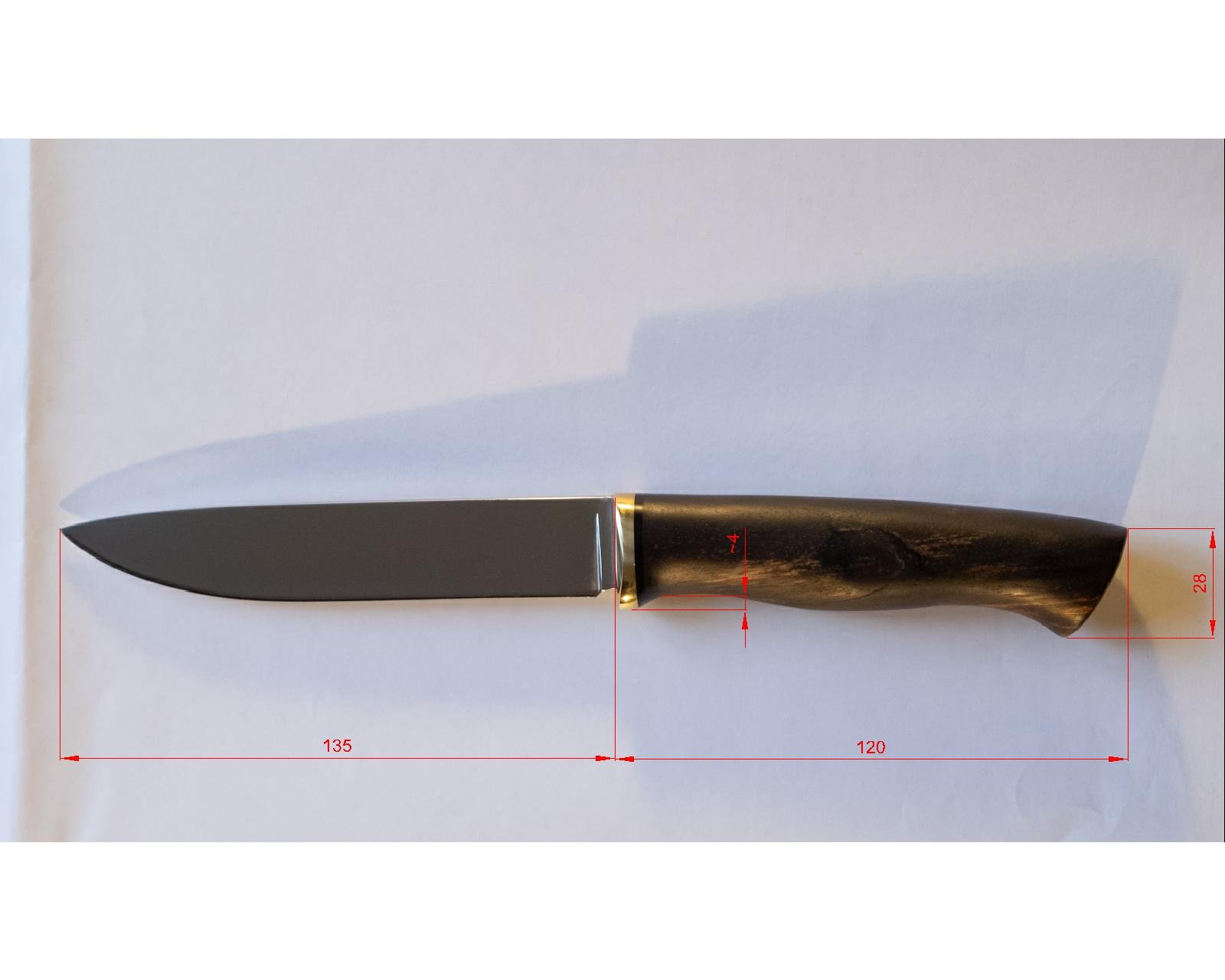

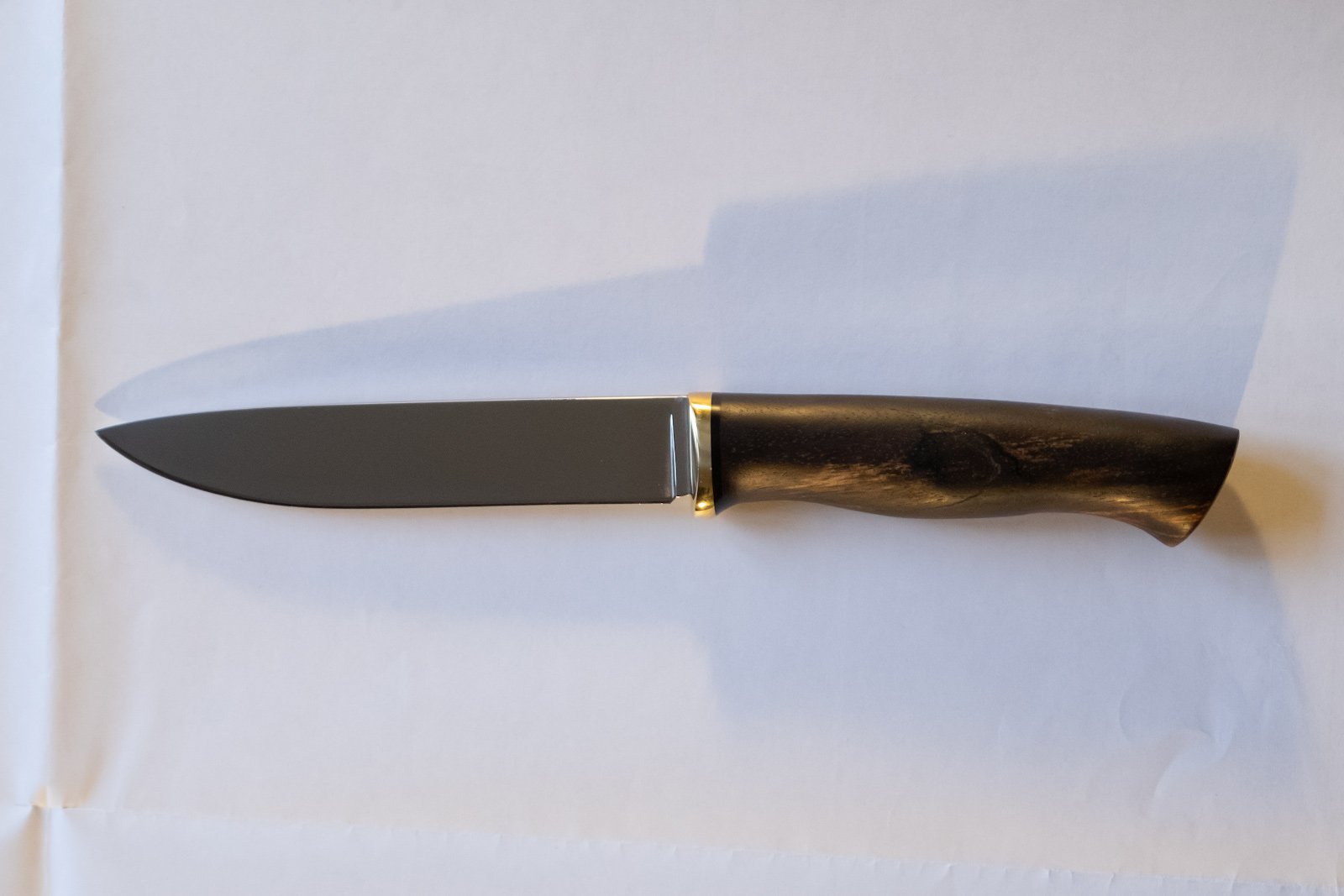

Финиш клинка на таких фото не разглядеть, может спецы сразу все видят, а так - нет.
Красивый солидный больстер не очень бьется с формой рукоятки. Самую малость. Впрочем, форму рукоятки тоже не видно.
Рецепт - лист серого картона, рассеянный солнечный свет, фото сверху.
Ножны покупные? По форме не соответствуют.
Ну, в качестве "разгона" перед последующими работами - более чем :good:
Теперь, когда уже ясно, что "руки могут", можно дать волю фантазии.

Чисто по фото, рукоять слишком круглая. Попробуйте плоской сделать или еще лучше яйцом. Удобно, не наминает и всегда ясно где рк. А так, всё пучком.
Есть такое дело, Леш, у меня тоже такое впечатление. Ну эт неизбежно, на первых работах.

Ножны покупные. Клинок вытачивал сам по заранее сделанному эскизу. Спасибо всем за советы и критику, в будущем буду учитывать.
9 минут назад, Алексей-Печора сказал:
Задняя часть ручки просится пошире чуть.
согласен, немного увлекся при работе напильником :)
Если человек в состоянии не снижать (и улучшать со временем) такое качество - это уже мастерство. Мне очень зашло. Ножны, конечно. не в счет - бггг.

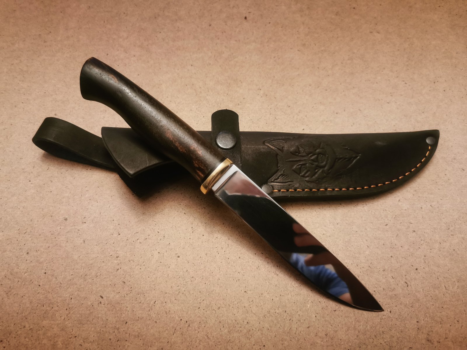

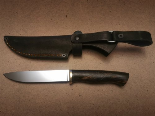

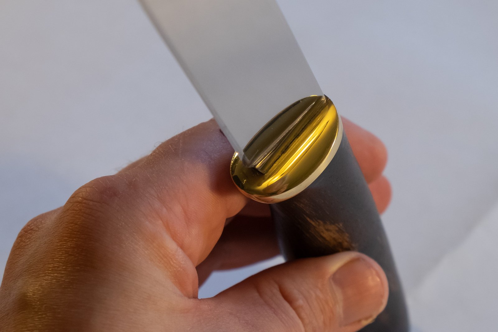

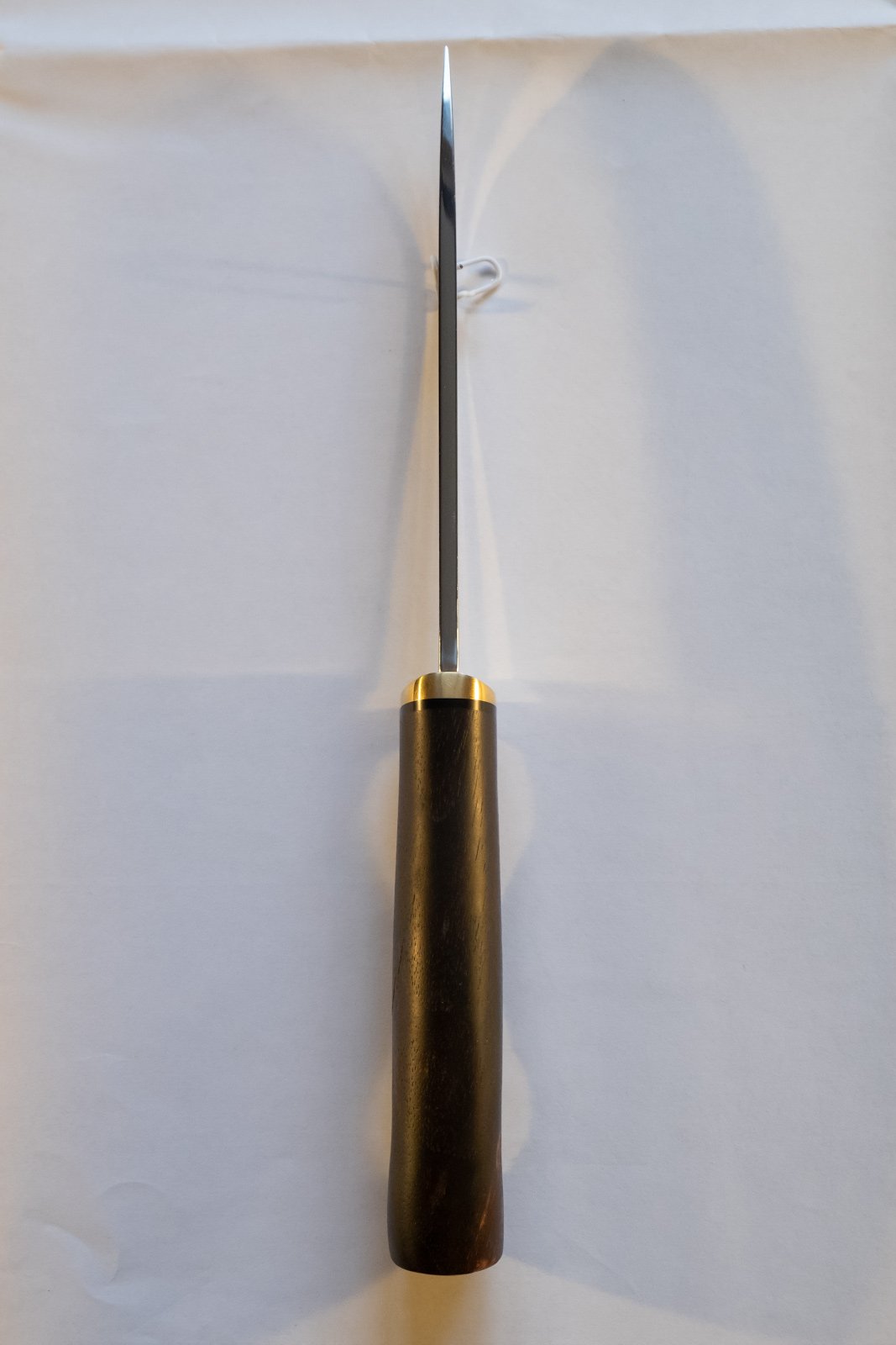

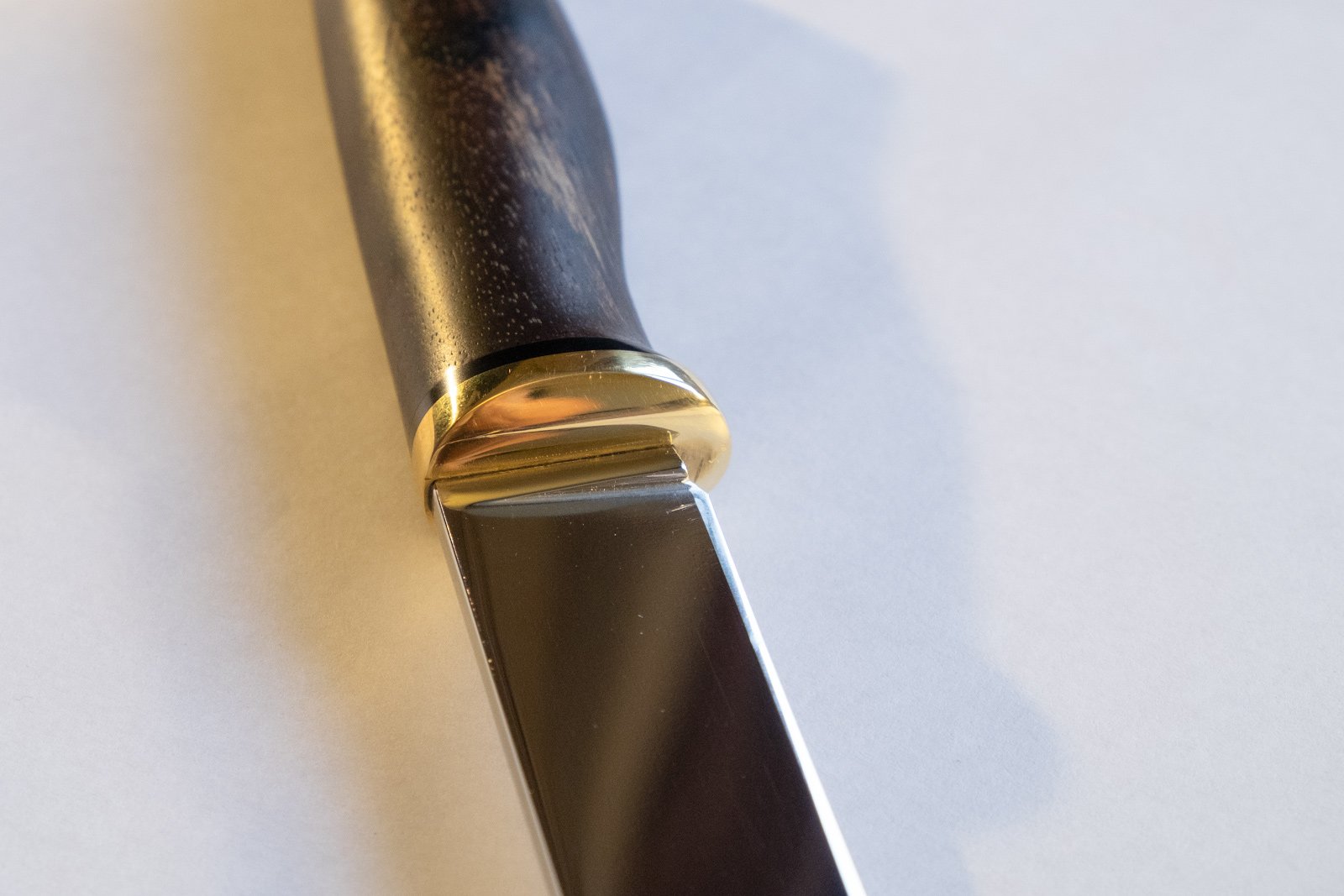

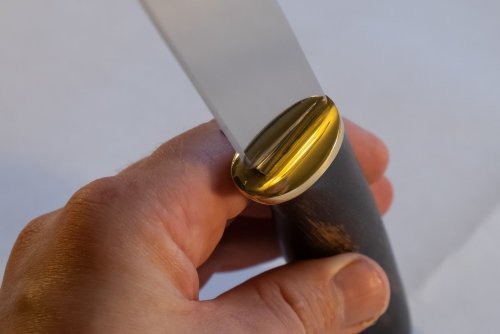

Фото детальнее и четче, фона меньше. Интересные детали - крупным планом вплоть до макро. Тогда будет предметно все.
Приношу извинения за то что не появлялся в теме, совершенно нет свободного времени.
По выше указанным предложениям выкладываю новые фото :)
image.thumb.jpeg.a408422f9201cbf6e26213b0d7bed683.jpegimage.thumb.jpeg.449e1777d95ae32a3cfb215bc9b97da6.jpegimage.thumb.jpeg.e78e4c8f5f28a7d6d97e17dc2342411b.jpeg
Предметной съемкой никогда не занимался и макро объектива нет, так что сори.
По Материалам: Сталь AUS-8, рукоять орех (в вакууме олифа)

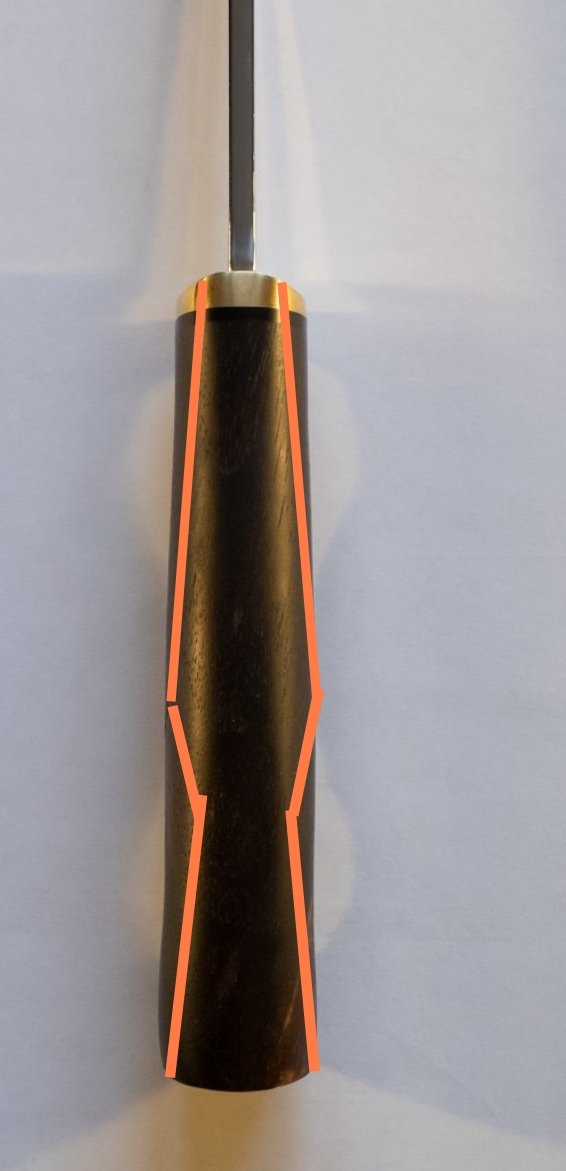

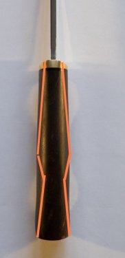

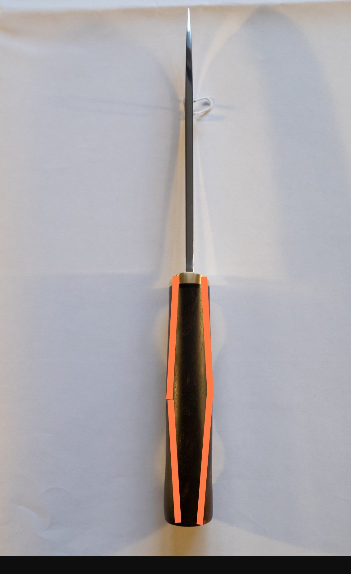

Фигуры нет в рукояти, от слова совсем. Леша выше сказал про сечение яйцом , а вот вам, схематично, два варианта вида с обуха.

 На латуни это называется патина. Сама ляжет или обработать химией (овчинка выделки не стоит). С бронзы темнее будет и патина тоже темнее. Еще есть кость, текстолит, мокуме. Комбинировать можно с фиброй, карбоном, фторопластом и проч. и проч. Все же изобретено давно.
Если сатин на клинке, то зачем больстер черный? Есть в продаже еще готовые с различной фактурой.
Screenshot_2025-05-17-07-49-14-650_com.android.chrome-edit.thumb.jpg.db9d37efb1b0d3dbe639e436c1e24920.jpgScreenshot_2025-05-17-07-46-47-753_com.android.chrome-edit.thumb.jpg.8d26ce7e5a606cecfdc30d4a24f39074.jpg
ок, спасибо. Как раз ко второму варианту и стремился

Полностью согласен с  Ленинградцем, что никакой фигуристоси в рукояти,  даже как то обидно, формы то хорошие и такое "бревно" сверху. Мальца подрисовал вам на будующее, так будет более "правильно", не с "бухты", а всё есть объяснимо... Более развитый тыльник с "крюком" это для комфортности извлечения из ножен и фиксации касти со стороны мизинца. Больстер больше снят в подпальцевой такуходит вид массивности больстера и деревянный угол рукояти не так тонокменьше подвержен сколу.  Больстер лучшше скосить прямыми плоскостями, и легше и никакой в принципе разницы с мудрёной вВашшшшей геометрией... Вот.
