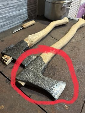

9 часов назад, Lex4Ak8 сказал:
Финский - это не ЗиК, чтобы гвоздей не бояться, те более доиндустриальный. По финским морозам лучше смин, чем скол. Тем более топор уточен, силовик возможно ушел. Колушок небольшой пойдет если совсем пластилин или на перезакалку.
Ну я "заточку" ему совсем зубилообразную сделал, градусов 60 наверное. Отправлю на перезакалку.
24.07.2023 в 10:52, Hwalev сказал:
12,3 на ПМВ. Топорище - ясень, реплика на ПМВ ( из-за аутентичности топорища пришлось оставить горбик в зоне полочки - чтобы упор сохранился высотой 57 мм, как по родне). 70 см, 2 кг.  Конфигурация соответствует старому чертежу - касательная к дуге РК приходится в нижнюю точку грибка.
Точка касания должна быть на 2/3 рк низа, а не середины. А так закрытая конфигурация получается головы, рубить только кончик будет.
21 час назад, Lex4Ak8 сказал:
Надеюсь, видно, что РК в дерево  входит всем полукругом, а не только носком или пяткой.
5 часов назад, Hwalev сказал:
Вы попробуйте рубить им, поймете. Финны наверно не дураки были, когда стрелку на своих чертежах рисовали. Но дело ваше конечно, я только хотел подсказать)

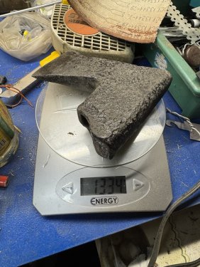

Напишу про эксперимент по закалке финского топора, может быть для кого пригодится, а может кто и своим опытом поделится.
Топор после пожара, марка стали - кто ж её знает. Бывалый термист по цвету искры предположил, что что-то похожее на сталь 45. И предложил такую схему: нагрев до 850, в воду на 5 секунд, потом в масло. Отпуск при 230 градусах.
Закалить удалось, но твёрдость, согласно субъективному тесту напильником, получилась в районе 50 единиц. Топор больше мучить не захотелось, оставил как есть; всё же получилось больше, чем было.

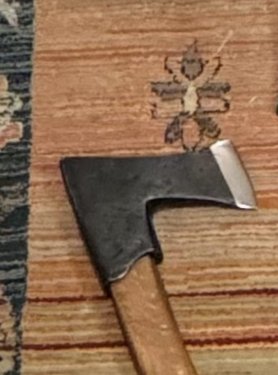

Насадил показанный выше 12.3, Наконец-то полностью доволен формой получившегося топорища) IMG_20240313_183729.thumb.jpg.9a51e5ed4e2e19a8fa22b7cf7ba544fa.jpg

Добрый день коллеги, подскажите, если РК старого финского топора в хорошей геометрии очень легко стачивается напильником, если смысл его насаживать и использовать для рубки, как валочник, например?
1 час назад, Volgaknife сказал:
На мой взгляд нет. Кромка будет заминаться, а топор не рубить. А вот закалить если попробовать... )
2 часа назад, Volgaknife сказал:
Закалить на масло, отпуск 250-300град.,_все будет норм.
13 часов назад, Volgaknife сказал:
Вообще не имеет, у меня семёрка Mariefors bruk  такая была, в итоге рк завернулась в сторону после 5 удара по сухой сосне. Так что только перезакаливать, это несложно.
