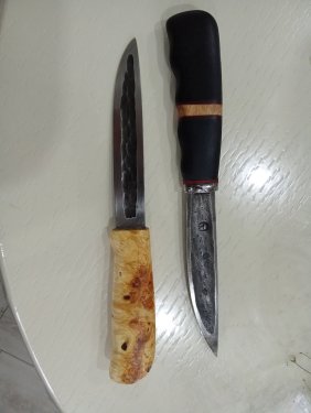

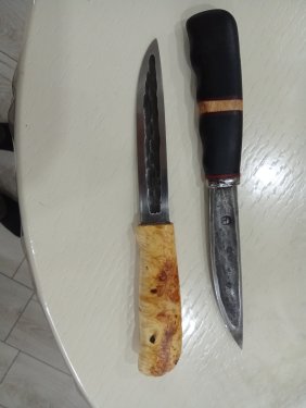

Timir Опубликовано: 9 марта 2016 Поделиться Опубликовано: 9 марта 2016 Докончил Быhычча. Клинок 12,3 см, угол заточки 22 градуса. Сталь 65Г, кален и отпущен зонно (см. выше). Чопики из лиственницы. Мне пока больше нравится сосны и березы - более четкие годовые кольца. Деревянный вкладыш на ножны из сосны. Пока мне кажется получше чем лиственница, мягче строгать и легче. Кожа от Мони растительного дубления, не окрашен, покрыт изнутри и снаружи Шин. Клинок финишно шлифован на 2000 наждачке. Ошибки: Полоска заточная неравномерная. Изначально клин был длиннее, при сточении лишнего кончика получилось одном месте слишком узко. Мне кажется тут будет слабый участок (слишком тонко). Надо было укоротить клин со стороны хвостовика и просто дополнительно местно отпустить. На доле есть досадные следы полоски от ручника получившиеся при формировании дола. Петля не подходит к размеру ножа, нмв слишком широкая. Клинок выглядит слишком массивным, надо было отковать не таким широким. Дерево и кожа к сожалению не идеально чистые. Пока с ножнами не очень получается как хотелось бы. Кажется ширина клинка слишком большая для ручки? Есть досадная трещинка снизу на рукояти, замазан клеем. 0 Ответить Ссылка на комментарий Поделиться на других сайтах Больше способов поделиться...

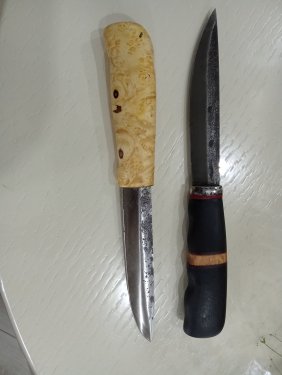

Летучас Опубликовано: 11 марта 2016 Поделиться Опубликовано: 11 марта 2016 в общем ,тоже поддался всеобщему вирусу..(ножны для третьего из бересты с кожей пока еще в работе) 0 Ответить Ссылка на комментарий Поделиться на других сайтах Больше способов поделиться...
