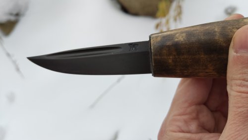

А это некоторые образцы ножей
_IGP5377 - копия.jpgМ.Артемьев. Финка 3.JPGМ.Артемьев. Клинок финки с оловянным больстером.JPG
Сталь обычно Х12МФ, реже ШХ15, закалка до 58-61 HRC, иногда дамасск , спуски в «ноль», угол спусков около 15 градусов. Таким ножом можно бриться.
Больстер может быть разным. Часто используется олово. Мне кажется, что угол спусков чересчур острый, но сделать дополнительно фаску градусов под 20-25 проблем не возникает.

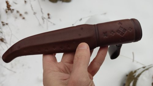

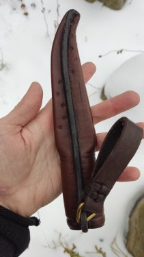

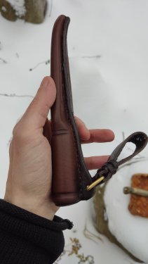

Практически на всех ножах, изготовленных Михаилом Артемьевым рукояти из карельской березы. Ножны (финские) он шьет сам.

Так же несколько рукоятей были изготовлены питерским мастером
Александром Алексеевым(aka Alex-Wolff)
. Им же пошиты ножны
