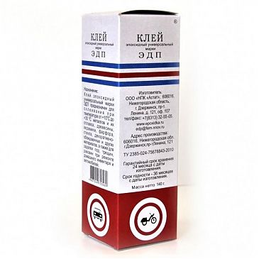

Летучас Опубликовано: 17 мая 2021 Опубликовано: 17 мая 2021 Андрей, этот тип клея выпускают неск заводов...по отзывам разных людй лучшие показатели у Энгельсовского.. а так да , раз почти месяц ждал, так и не застыл, другой раз чуть больше затвердителя добавил застыл с усадкой и помутнел.. небольшие склейки, или вклейкув рукавку пользую клей эдп в шприце, вроде как нормально застывает и время схватывания от 3-х до 10 минут (вариации клеев)
Andrzej Опубликовано: 17 мая 2021 Опубликовано: 17 мая 2021 Обычно вот такими "соплями Дзержинского" и пользуюсь.
