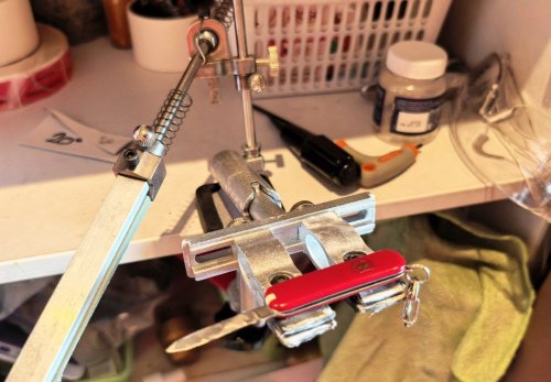

13 часов назад, Vaska_257 сказал:
Попробуй отполировать и сделать микроподвод. Хоть не совсем верно, но будет резать. Скорее всего :crazy:
  Показать содержимое
Спасибо за совет, попробую!
13 часов назад, AGF сказал:
Не режут Швейцарцы полированой РК.
=))) Очень уж мне нравится когда РК в зеркало, хотя сам и не пробовал никогда!

4 часа назад, Kelevra_007 сказал:
Полирую подвод притиром с пастами, затем повышаю угол на 0,5-1,5гр и слегка (без микроподвода) прохожу природником для придания агрессии.🤷🤷🤷
Только что, KUM сказал:
Для меня ( совсем новичка ) слишком уж сложно, но на будущее учту=)))
