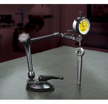

Вакуумные присоски замечательное изобретения человечество.
Главное их грамотно применять.
Открою очередную тайну.:secret:
Вакуумные присоски уважаемые фирмы применяют даже в метрологическом инструментальном оборудовании.
А в подобных конструкциях "колебания " вообще не допустимы.
К примеру вот эта фотка одного из мировых лидеров  подобных инструментов.
1133_prd_imgSecond.jpg?t=1504013536
Рекомендую ознакомиться с их продукцией.
https://www.noga.com/Products/base/Bases

Я не спрашивал о функциях дополнительной опоры. И мне, в принципе, уже понятно. Присоска - не работает в одиночестве (в точилках)...
3 часа назад, Viktor Demidov сказал:
Иван, если вы, прочитав ответ,   посмотрев  очень любопытное фото, не поняли и не увидели ответа на свой вопрос,
то здесь я без силен.:sorry2:
Иван, дополнительная опора в станке несет в себе две основных функции.
Первая, она является удлинителем телескопической стойки.
Вторая, не менее важная повышение жесткости крепления станины станка к рабочей поверхности стола, верстака и пр.
Задняя опора имеет несколько различных вариантов исполнения.
Выбор оптимального зависит от конкретных требований пользователя к организации своего рабочего места.
При чем, все  решения  очень интересные, рабочие и красивые.
Станок можно закрепить и использовать  хоть в лесу,
привернув его к полену, либо установить на эксклюзивную, безумно дорогую столешницу из мрамора либо стекла.
Хорошо это или плохо,  в этом лично для меня в сомнений нет.;)
Допускаю разность мнений.
Буду благодарен коллегам по форуму если они поделятся своей точкой зрения.:help:
Ну и на сладенькое  новый ролик с заточкой стамески.
В нем как раз задняя опора использована в качестве удлинителя задней стойки.
