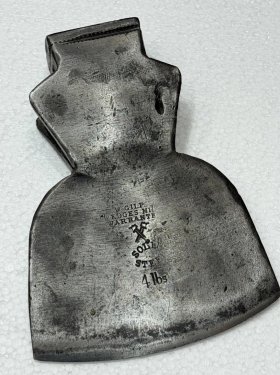

А вот по потёсу не можем по цене определиться.. На нём есть клеймо со словом STAL. Я на фото не увидел,это со слов хозяина. Что можете по этому топору сказать? Возраст, происхождение, цена
Потёс немецкий или австрийский, 19 век.
Gussstahl на немецких и австрийских топорах означает "литьё". Но тогда это не было недостатком, скорее наоборот, топоры с использованием индустриальных технологий стоили дороже. Как алюминиевые ложки по легенде были дороже серебряных.
Такой гусь стоит порядка 40-50-60 евро на немецких аукционах- сохран не очень. Но можно восстановить и работать- я пробовал своими, при некоторой сноровке можно обтесать бревно вполне комфортно. Хотя и ухаживать за таким потёсом проблематично- только точить его в два-три раза дольше, нежели обычный топор. Да и на ножны кожи уйдёт квадратный километр )))
