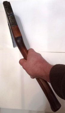

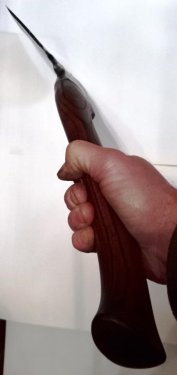

Постарался заточить потёс, для работы.
Столкнулся с тем, что раковинки, кавернки от ржавчины с "тыльной" стороны нашей "стамески" - приводят к зазубренности лезвия.
В обычном топоре это не проблема, так как с обеих сторон точить. А потёсе же я три шкурки сточил, пока скошенную сторону вывел, а чтобы хоть полмиллиметра на плоской снять - это ж вообще ухайдокаешься...
Наплевать и забыть так и попробовать работать?
Хм, а как Иначе-то? Я точу плоскую сторону своими шарошками по камню. И это о-очень долго. А работать, не выведя каверны, практически нереально. И среди копаных наверняка будут такие, которые из-за глубины каверн восстановлению не подлежат, к сож. Так, почистить - и на стенку.
Ну вот немношк про заточку и не только. Одному камраду нашэму помог. Шклюд рижский, чищен дочиста. Поскольку работать он не будет никогда от слова "совсем" - ручка оставлена длинная. Какой брус был - 800 мм. Но вот заточить таки решылса.
В РК прогиб сильный. Если его выравнивать - проще топор выкинуть сразу. Потому погонял шарошкой по изнанке и спуск  - просто повторил яму. Разровнял её, насколько получилось. Ну, заточка такого жэлеза - непростое дело реально. Но в результате топор бреет. И, снятый со стены и подсунутый гостям - впечатление, ессно, произведёт. Но пришлось из портупеи старой налезвийник изобразить... :(
А я бы снёс выступ на задней части РК- после ямы. Заодно бы и аутентичную параллельность РК и всада выдержал. Просится продолжение первой половины РК.

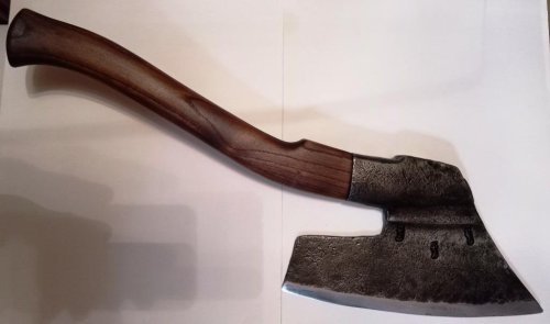

Агрессивный угол рукояти к РК реализован здесь изгибом стакана. В самой рукояти легко угадывается традиционная германская рукоять- на одном из фото люксовское топорище из OBI- я примерно отчеркнул на нём лишнее мясо
Голова 220 мм
РК 350 мм
Рукоять 450 мм
Вес головы- 2400 г

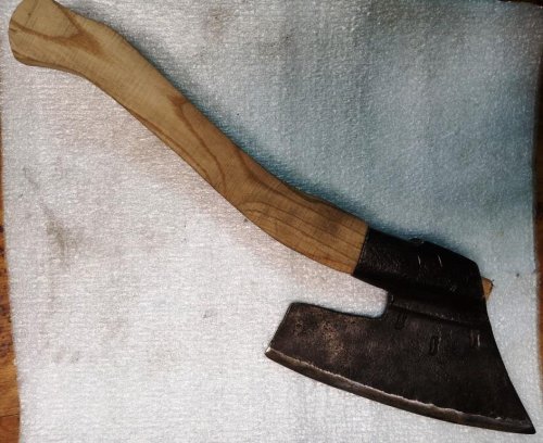

Не придумал, куда его. Пока  сюда. Потом видно будет. Симметричный бородач, заточен, правда, под левую руку. Поскольку висеть ему на стене не у меня, точить его не стал. Уронят на ногу - ампутацыя сразу!
  Про клеймо - не знаю ничего. У меня ещё маленький топорик есть с таким клеймом. Но он в очереди на восстановление.
