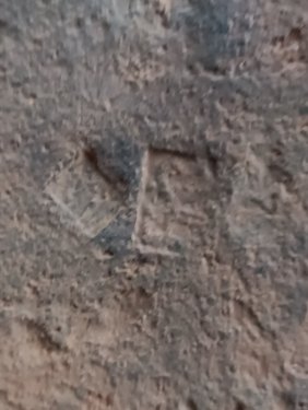

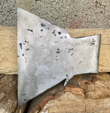

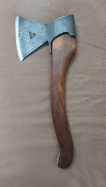

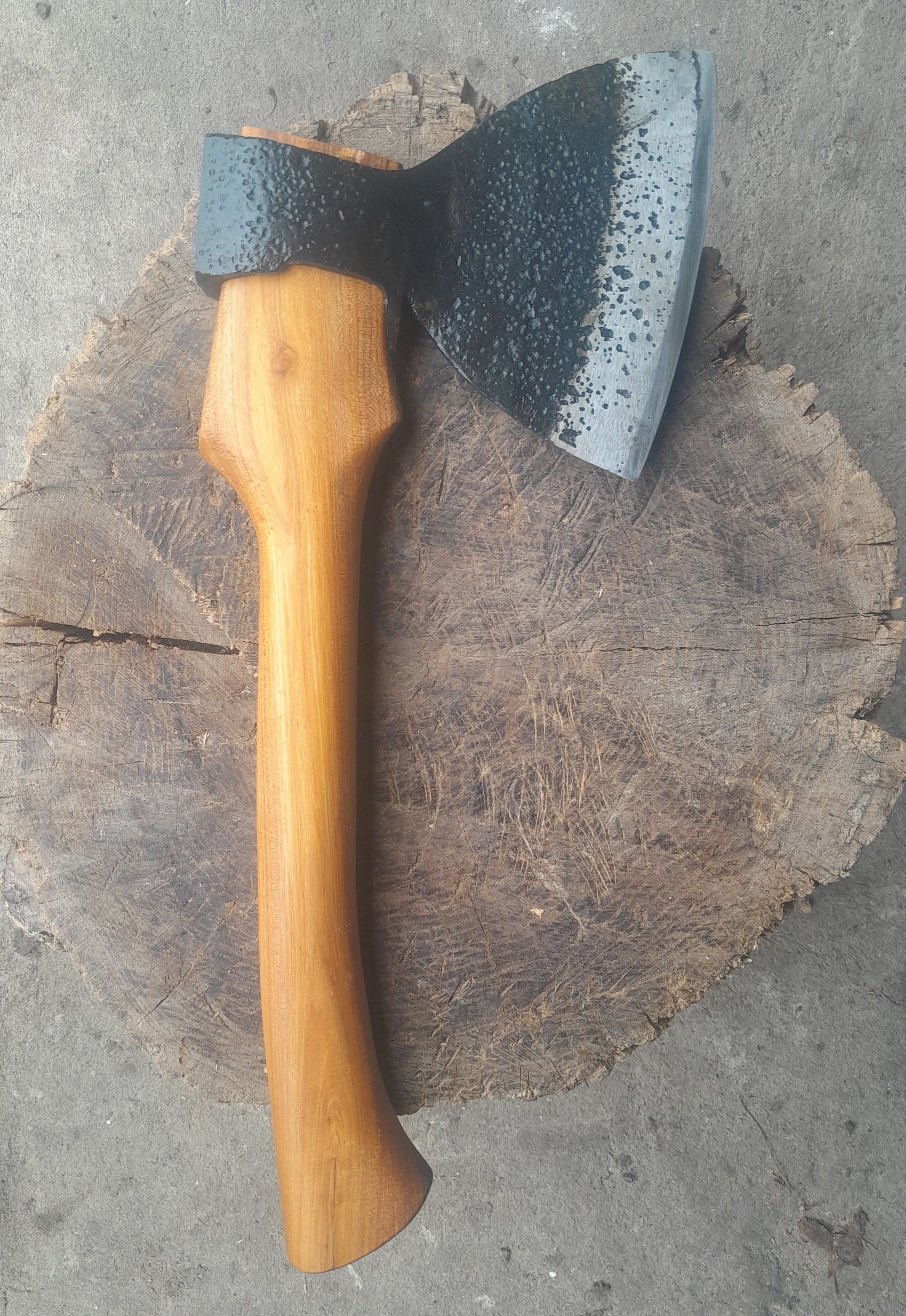

Потес несимметричный, по форме определили как от кузнецов Гапошиных, Майкоп, но клеймо утрачено.., почищен.
Изменено пользователем Norse

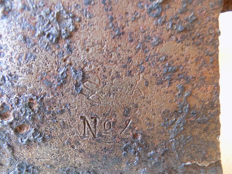

ИВАНЪ ИВ. ЛАРIОНОВЪ
Топор Иван Иванович Ларионов
Найден в чердачной засыпке частного дома XIX века г.Звенигород.
Масса – 1057г. (без топорища)
Высота - 173 мм. РК - 137 мм.
Топорище родное, отреставрировано и покрыто масловоском.
Наличие имперского герба говорит о возможном «Поставщике Двора Его Императорского Величества», хотя некоторые ремесленники и фирмы размещали на своей продукции и на вывесках государственный герб, не имея на это право.
Точные корни происхождения топора найти не удалось.
По данным сибирского торгово-промышленного и справочного календаря на 1897 год в г.Красноярск (далековато до Звенигорода) числился купец 2-й гильдии Ларионов Иван Иванович, имеющий собственный восковой свечной завод, а также занимающийся торговлей железными товарами.

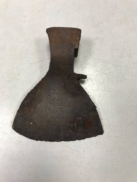

18.01.2015 в 21:23, Azrail86 сказал:
Продолжим)

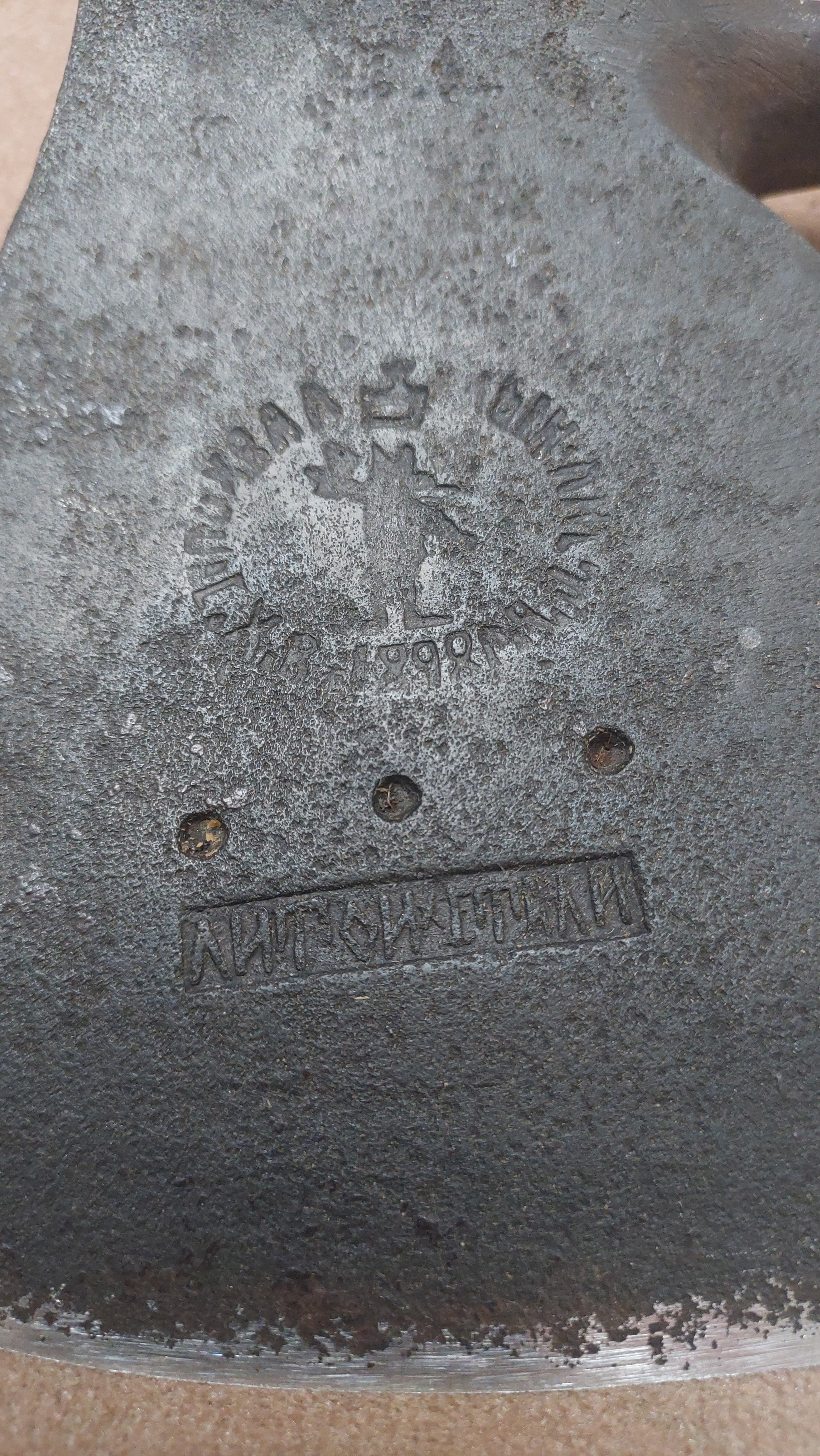

Был как то у нас в определении топор Р. и А. Шмидтъ.
Определили что это Ставропольский завод Шмидтъ А., бывший Рудневъ и Шмидтъ. Начал копать по нему информацию. В справочнике Фабрично-заводские предприятия Российской империи за 1909 год на шел про него:
Однако смутило само название предприятия, фамилию Руднева на клейме завода врядли бы сократили до инициала "Р", хотя если учитывать что это "бывший" - то все возможно. А во вторых в описании так и не нашел что они занимальсь производством какого либо инструмента.
Продолжи поиск - и нашелся в Варшаве такой производитель - Р. и А. Шмидть, фабрика железных изделий.
Тут все сходится, и фамилия инициалы и производимые издели.
Однако, на топоре завод, в описании фабрика, да и логотип "мишка на льдине" как то не вяжется ни со Ставрополем ни с Варшавой.
Может быть это ктото третий?)
В сети имеются топорики с аналогичными медведями на льдине, но вместо "Шмидта.." на клейме имеется номер 60 или 4. Что означает: номер завода, марка стали или что-то еще..???
Марка стали 60 - конструкционная углеродистая сталь. Широко используется для производства деталей, требующих высокой прочности и износостойкости.
Марка стали 4 - в сочетании со Ст (например, Ст4кп, Ст4пс, Ст4сп) обозначает углеродистую сталь обыкновенного качества, где цифра "4" указывает на условный номер марки. Эта сталь применяются для изготовления сварных, клепаных и болтовых конструкций, а также для деталей, не подвергающихся высоким нагрузкам.
Про заводы 60 или 4 история умалчивает, но скорее всего, клеймо выполнено после национализации завода Шмидта...

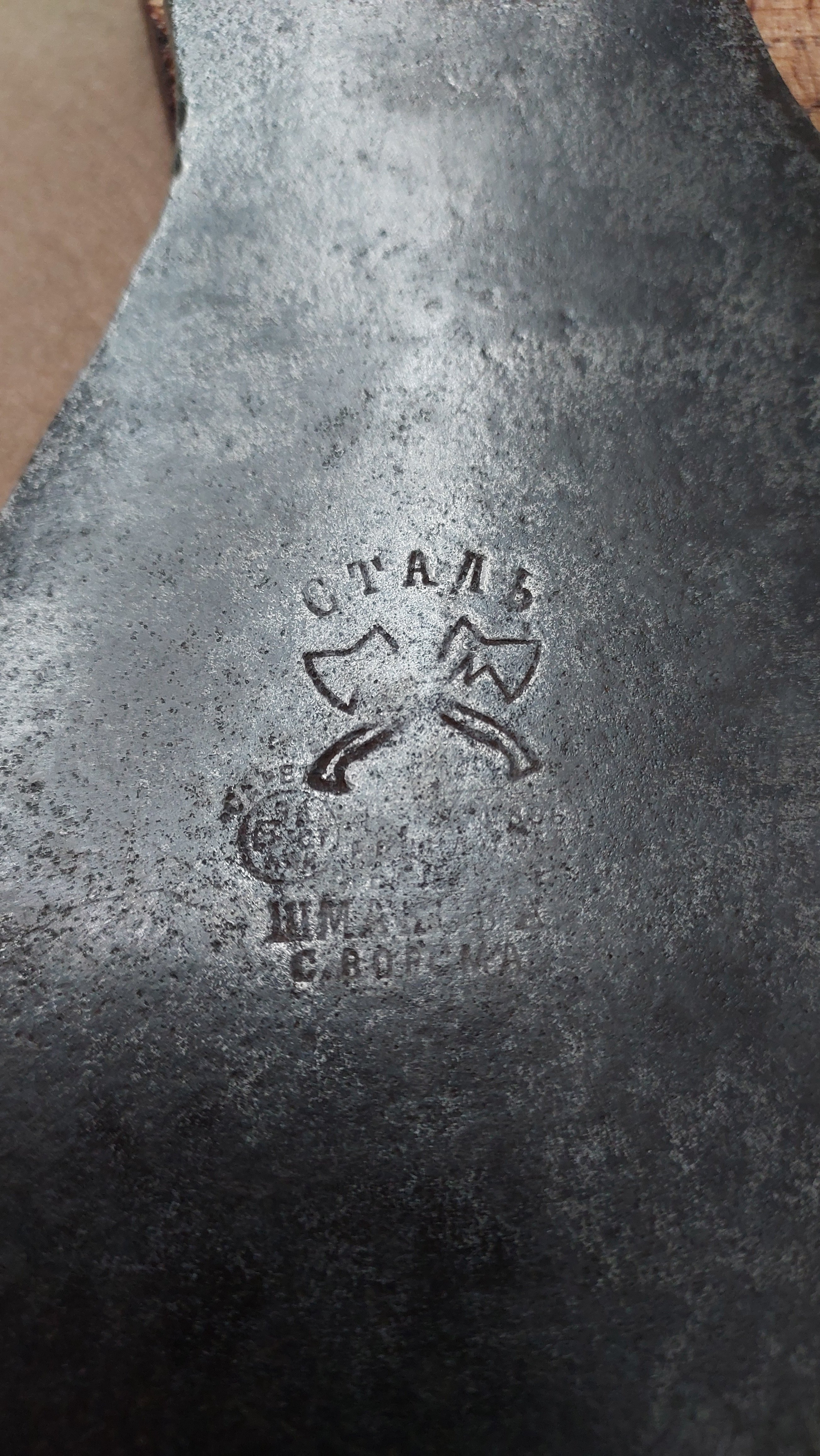

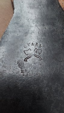

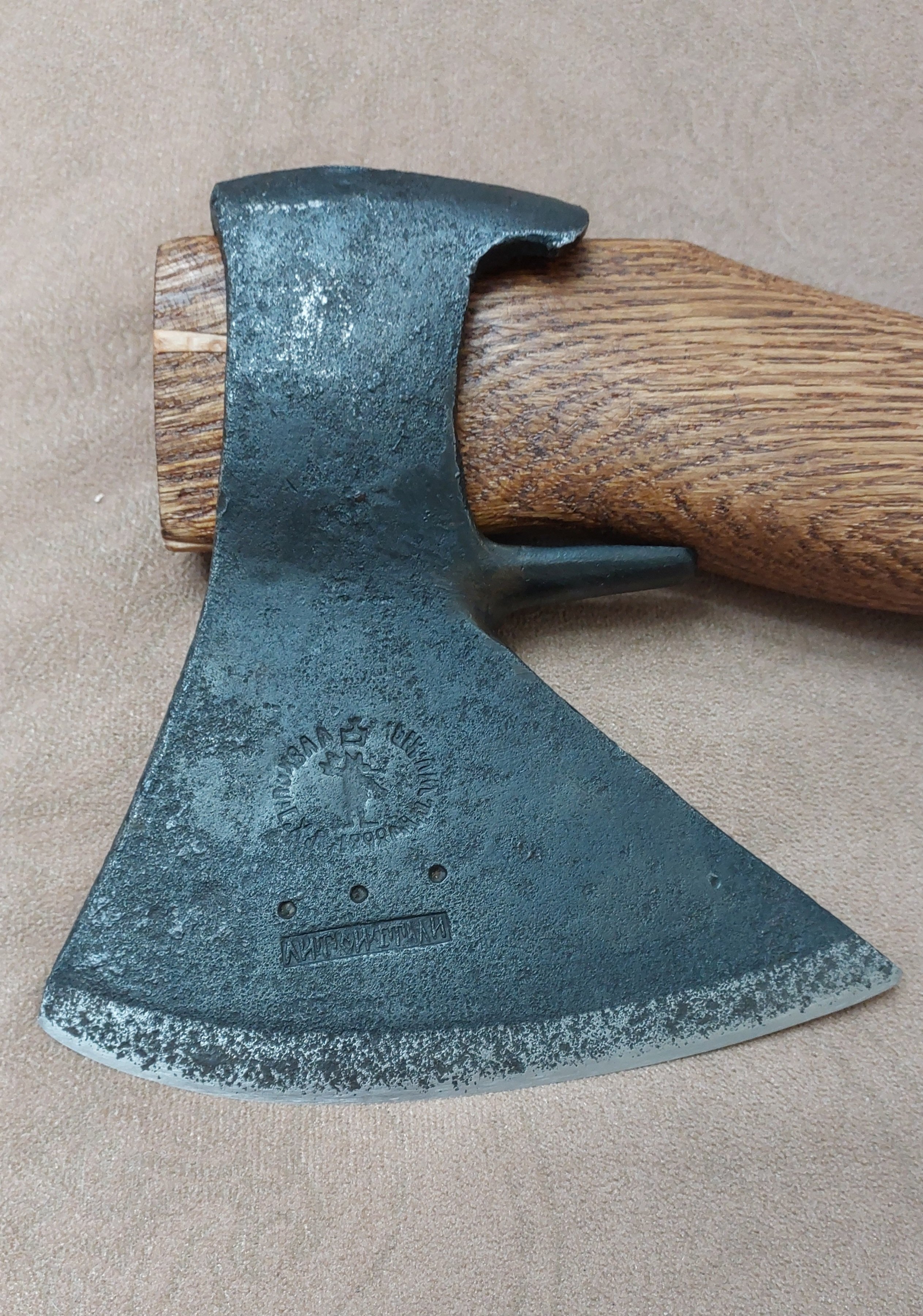

Вернемся к ранее обещаному топору Шмаков из Ворсмы.
В виду поступления новой информации внесу небольшие коорективы. Оказывается этот самый Шмаков из Ворсмы оказывается на самом деле - Торговый дом Шмакова Анна Федоровна с сыновьями)))
post-8597-0-12984100-1422544449_thumb.jpegpost-8597-0-30052300-1422544592_thumb.jpegpost-8597-0-92991300-1422544598_thumb.jpegpost-8597-0-88676900-1422544607_thumb.jpegpost-8597-0-07621500-1422544615_thumb.jpegpost-8597-0-58545800-1422544627_thumb.jpeg
«В самом большом количестве топоры производятся купеческими братьями Зиновием и Никоном Николаевым Шмаковыми, которые в с. Ворсма имеют свою топорную фабрику, основанную более 60-ти лет тому назад и на которой, кроме топоров, работаются также долотья, лопатки, уполовники и, как было выше говорено, складные и перочинные ножи. Специальность же их составляет простой складной нож, топоры и долотья.
Топоры куются отчасти на своей фабрикой, а отчасти и на стороне; для лички их имеется собственная водянка в дер. Гамзов, в 7-миверстахъ от с. Ворсмы. Топоры эти вообще более низкаго качества, чем вышеупомянутые, Дурачкина, но за то и продажная цена их от 35 до 50 коп. за штуку.
Фабричные его рабочие выделывают подобных топоров до 14 штук в день. Годовое производство бр. Шмаковых, по одним топорам, определяется в 15.000 штук. Долотья, в самом большом количестве, выделываются также бр. Шмаковыми, но, собственно говоря, только закалка и отделка их выполняется на фабрике, а ковка ведется на стороне, в с. Грудцыне, специально занимающемся этою работою. Годовое производство Шмаковых доходит до 2.500 штук, при средней цене их в 50 коп.
Бр. Шмаковы в настоящее время находятся уже в разделе и каждый из них ведет свое дело независимо; старший, Зиновий, имеет более обширные обороты, чем младший».
После 1870 года обнаруживается, что в результате этого раздела приемником данного производства является кто-то из родственников братьев Шмаковых. При этом, больше ни одного производителя с такой фамилией занимающегося металлическим производством в дореволюционной России не существовало.
«Реорганизация дела произведена в 1892 и 93 годах, когда были построены новые мастерские. Керосиновый двигатель Отто Дейц в 8 сил. Рабочих от 40—50 мужч., работают 10—12 час.; средн. плата 80 к. в день. Мастера русские. На фабрике для удаления пыли применены вентиляторы Шалле. Сырые материалы получаются: железо с Уральских заводов, сталь из Англии (Шеффильд) около 400 пуд. на 2,200 р. Сбыт на юго-востоке России и частью в Сибири. Производство до 30 тыс. топоров и 4,000 долот; особенные достоинства: острота, стойкость и чистота работы. Топоры различных видов их последовательной выработки, уды морские, ножницы овечьи и долота.»
В Справочнике вся Россия за 1902 год это производство фигурирует уже как  Фабрика металлических изделий Шмакова А.Ф с С-ми и годом ее основания числится - 1892. Основное производство – удочки, топоры и долота. На производстве работает  31 человек.  В 1909 году это уже производство с 115 рабочими и оборотом в 81 800 руб. В 1913 году на производстве работает 96 человек, имеется две машины с паровыми двигателям в 50 л.с, годовой оборот составляет 100 т.р.
Информация взята из:
- Н. Лабзин - Исследование промышленности ножевой, замочной и других металлических изделий в Горбатовском уезде Нижегородской и в Муромском уезде Владимирской губернии – 1870 год.
- Подробный указатель по отделам Всероссийской промышленной и художественной выставки 1896 года в Нижнем Новгороде – 1896 год.
- Фабрично-заводские предприятия Российской империи 1909 год.
- Фабрики и заводы всей России – 1913 год.

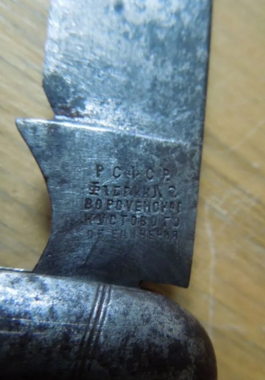

Послереволюционной историей производства особо не интересовался и ограничился только информацией из интернета, по которой после национализации - фабрика N 2, в 1923-24 годах преобразована в фабрику N 8 - имени рабочего Калинина, в 1927 году объединяется с фабриками N 10 - имени В.И.Ленина (бывшая тов.Завьяловых) и N 9 имени Томского (бывшая Птицына). В 1927 году на базе фабрик N 8, 9 и 10 образуется объединение N 2 ПРУМПа - по сути завод им. В.И.Ленина. В начале 1930-х годов (1931 год?) завод им. В.И.Ленина передается в трест "Мединструмент" с выделением из своего состава фабрики N 8. Фабрика N 8 в 1935 году преобразовывается в завод складных ножей - то, что стало заводом складных ножей (ЗСН в Ворсме). Потом ЗСН (якобы из "Мединструмента") передано в ведение Росинструмента. (по материалам: Г.Спиридонов, Новые павловские очерки, 2003 г., Г.Спиридонов, Наследники ворсменских мастеров, 1993).
Бодрого дня...
Ещё один топорик от Шмаковых, а после национализации фабрика 2.... последне фото из сети - аналогичное клеймо фабрики 2 на перочинном...

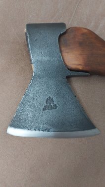

17.03.2015 в 20:46, MIK сказал:
Вот такой топор недавно продавался на одном из аукционов. Братья Первовы, с Сосновское. По идее на Первую мировую.
Братья Первовы основали два завода, в селе Лаптево и Сосновское.
В начале ХХ века братья Первовы основали в деревне Лаптево завод по производству металлических изделий. Руководил заводом Николай Первов. В 1918 году завод был национализирован. С 1920 года вошел в состав Павмурмета и сменил название на «Фабрика ножевых и других металлических изделий». С 1923 года именовалась «Фабрика №5 металлических изделий», а потом оказалась в длительной консервации. С 1931 года в качестве цеха завода имени Сталина входила в состав треста «Росинструмента». С 1943 года предприятие стало именоваться «Металлофурнитурным заводом №5». С 1966 года был переименован в Павловский металлофурнитурный завод. 1983 год - Павловский опытно-эксперементальный завод шорной фурнитуры "ЛУЧ". К этому времени ножевая тема для завода уже была полностью закрыта.
В 1888 году братья Первовы открыли в Сосновском фабрику стальных изделий. Главные изделия: напильники, топоры, долота, ножи, рубанки, буравы, серпы, стамески, ножницы для стрижки овец. В 1918 году фабрика была национализирована, а в 1927 была переименована в Государственную фабрику № 11 "Красный металлист" Павлово-Муромского металлообрабатывающего треста. 1957 год - в завод "Металлист" на правах цехов вливаются заводы: Созоновский, Волчихинский, Новской, Масленский.
1962 год - в завод вливаются Сосновский завод имени Литвинова и Виткуловский завод имени Жданова.
1975 год - завод "Металлист" переименован в сосновское инструментальное производственное объединение "Металлист" (ИПО "Металлист").
1992 год - ИПО "Металлист" переименовано в ИП АООТ "Металлист".
В настоящее время на заводе выпускаются среди прочего и строительные ножи.

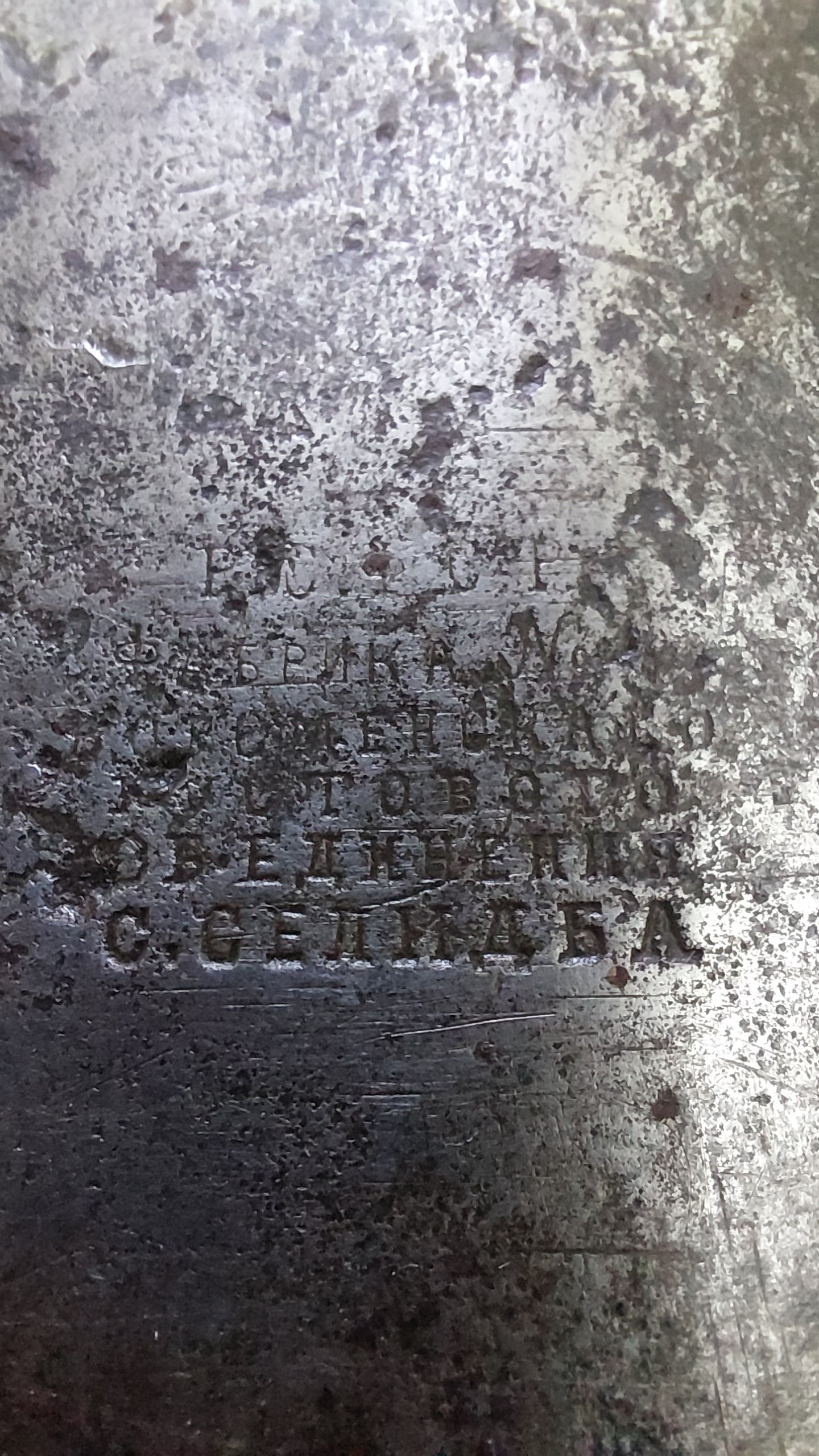

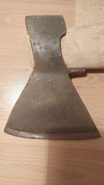

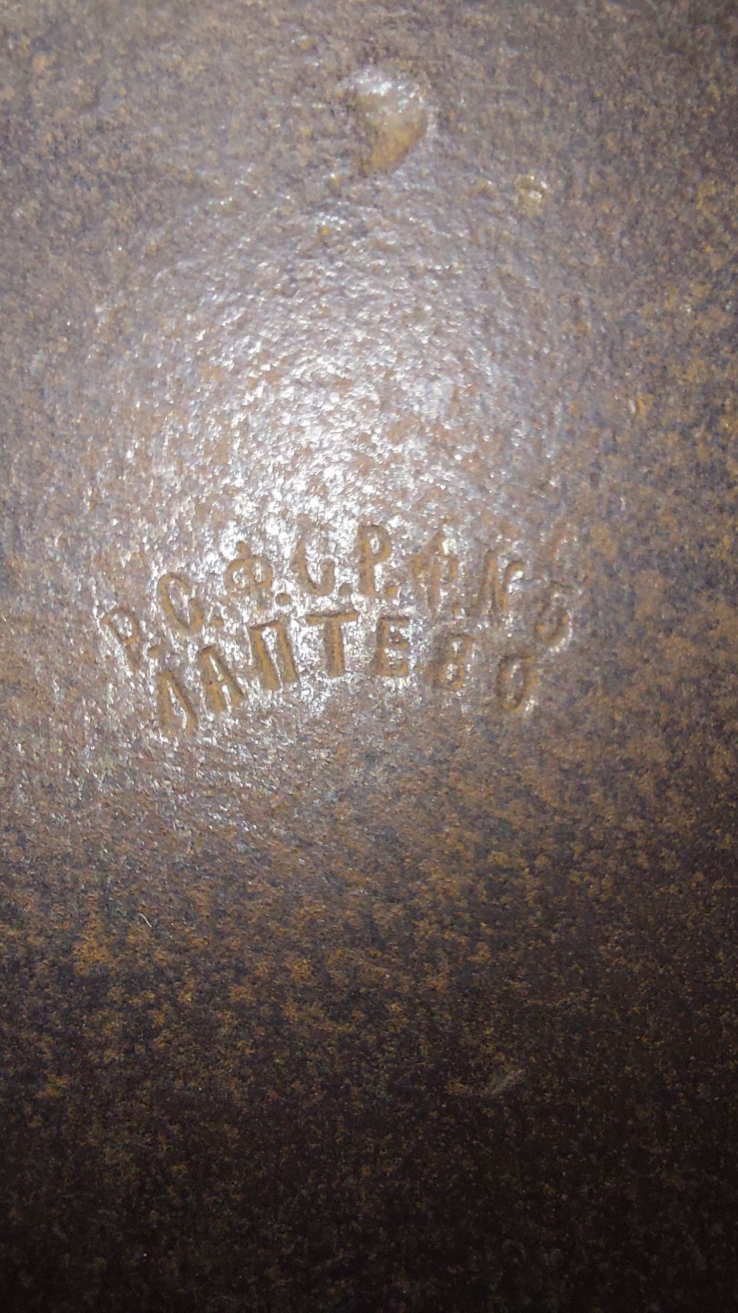

История завода бр.Первовых продолжается))) вот и топорик Фабрика 5 из Лаптево

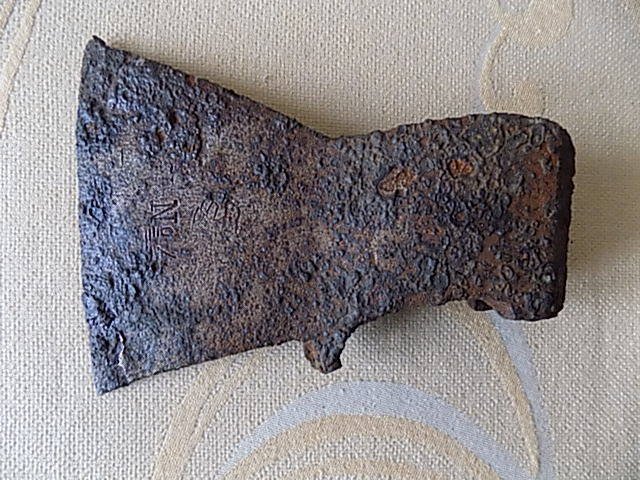

ИВАНЪ СП*ОВЪ
Третья буква в фамилии практически не читается. Верхняя часть похожа на "Р", но не факт.
Пусть будет топор Иван Спров.
Найден на чердаке 2-х этажного дома, в окрестностях Самары.
Масса - 498г. (без топорища).
Высота - 149 мм. РК - 108 мм.
В клейме буквы пляшут, клеймо повреждено, пробивали повторно или разными частями клейма.
Наличие имперского герба и инициалов "NII" под ним говорит о возможном «Поставщике Великих князей и княгинь», повторюсь, некоторые ремесленники и фирмы размещали на своей продукции государственный герб, не имея на это право.
Монограмма "NII" подходит к инициалам Николая II, возможно до вступления его на трон (герб с инициалами). Озадачивает латинское написание буквы "N", так как в монограмме Николая II зачастую использовалась русская "Н". Латинская "N" в его монограмме использовалась в обиходе на территории Великого Княжества Финляндского (на монетах начала XX века).
Других совпадений по инициалам и точные корни происхождения топора найти не удалось.
По именному списку потерь солдат и офицеров 18 стрелкового полка в Первую мировую числился Спров Иван Егорович, уроженец Весьегонского уезда, Тверской губернии (последнее фото, позиция 931).

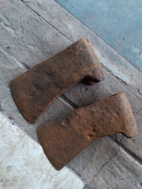

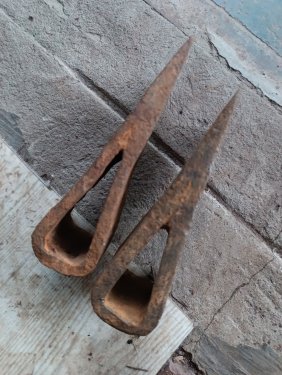

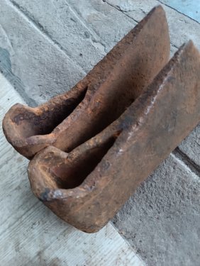

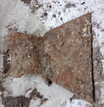

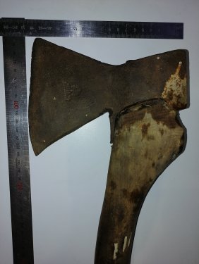

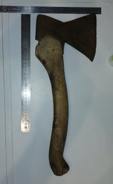

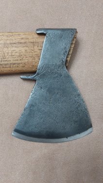

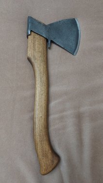

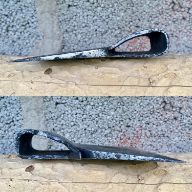

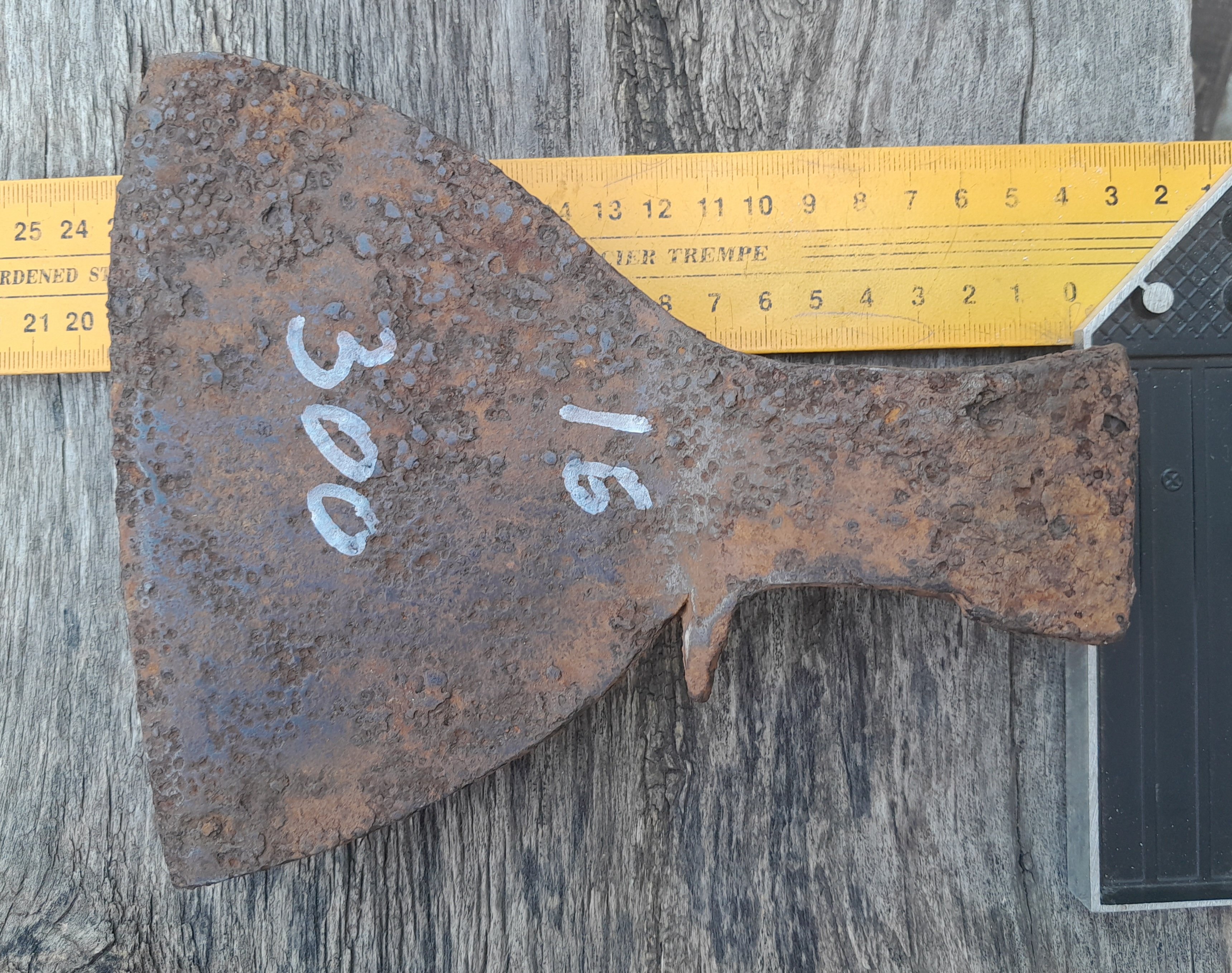

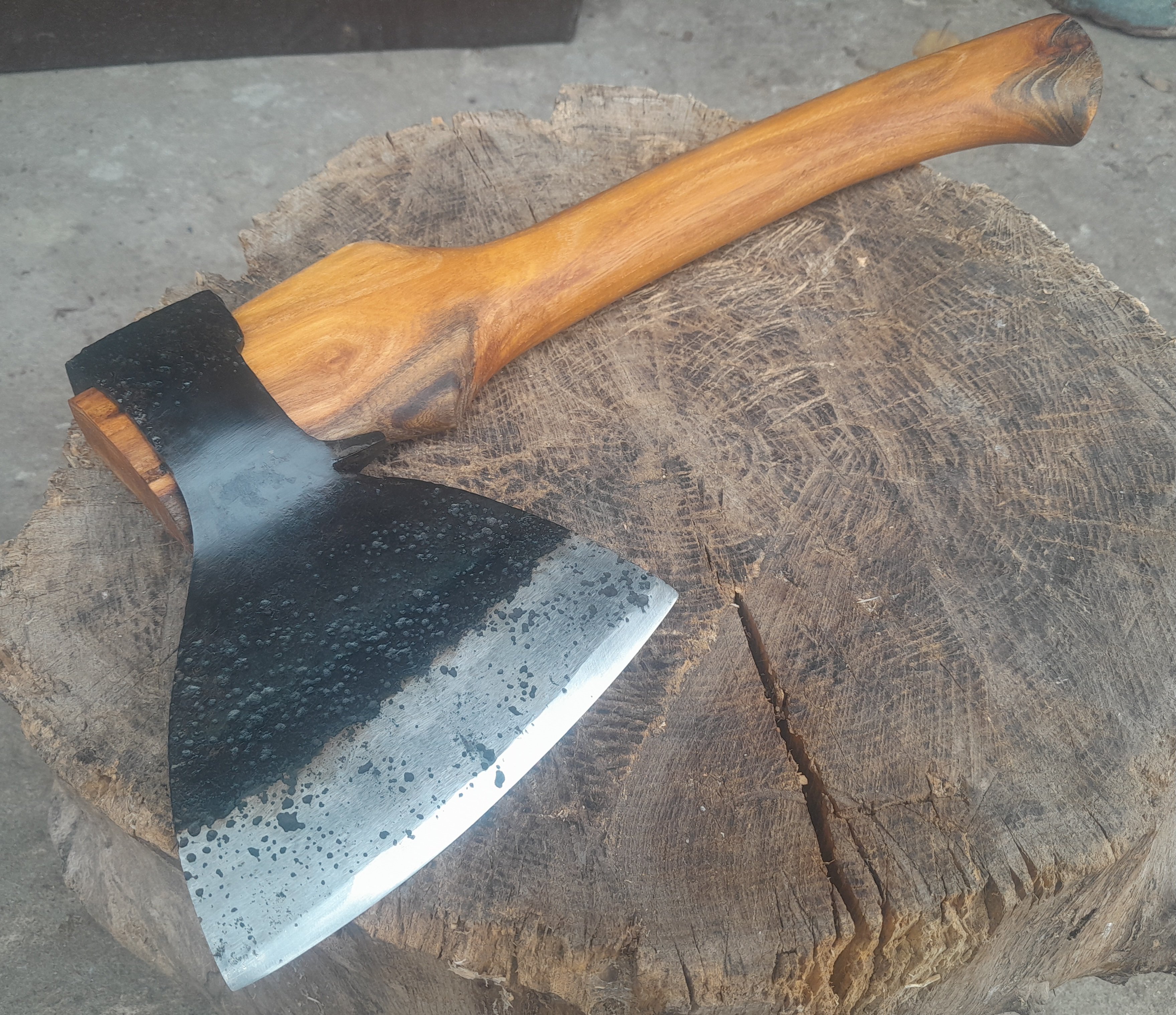

всем доброго времени, достался по случаю такой вот лёгкий пехотный топор, клейма не дожили до наших дней, но угадываются остатки "З.З."  закаленнной части не осталось, потому буду восстанавливать

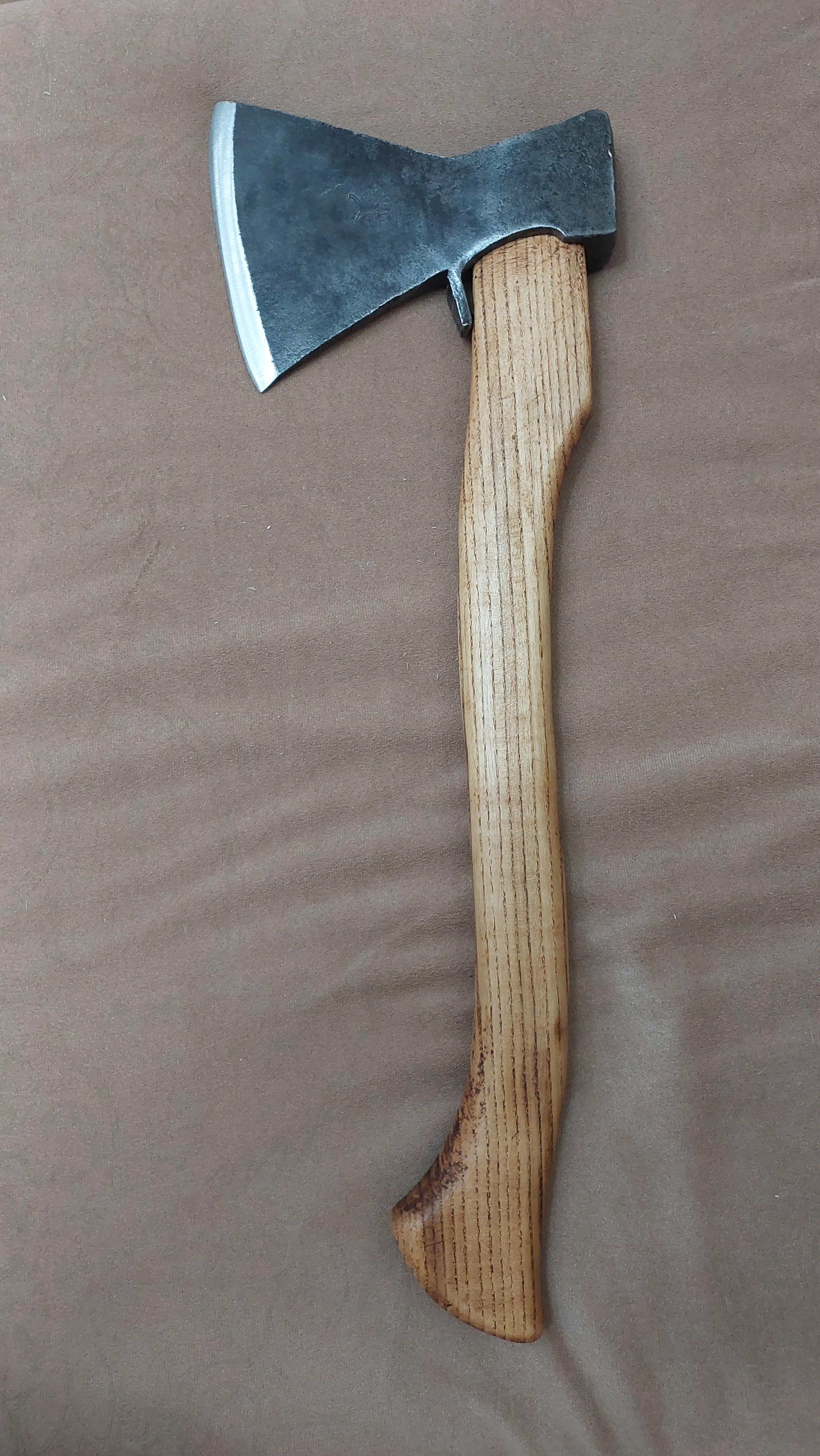

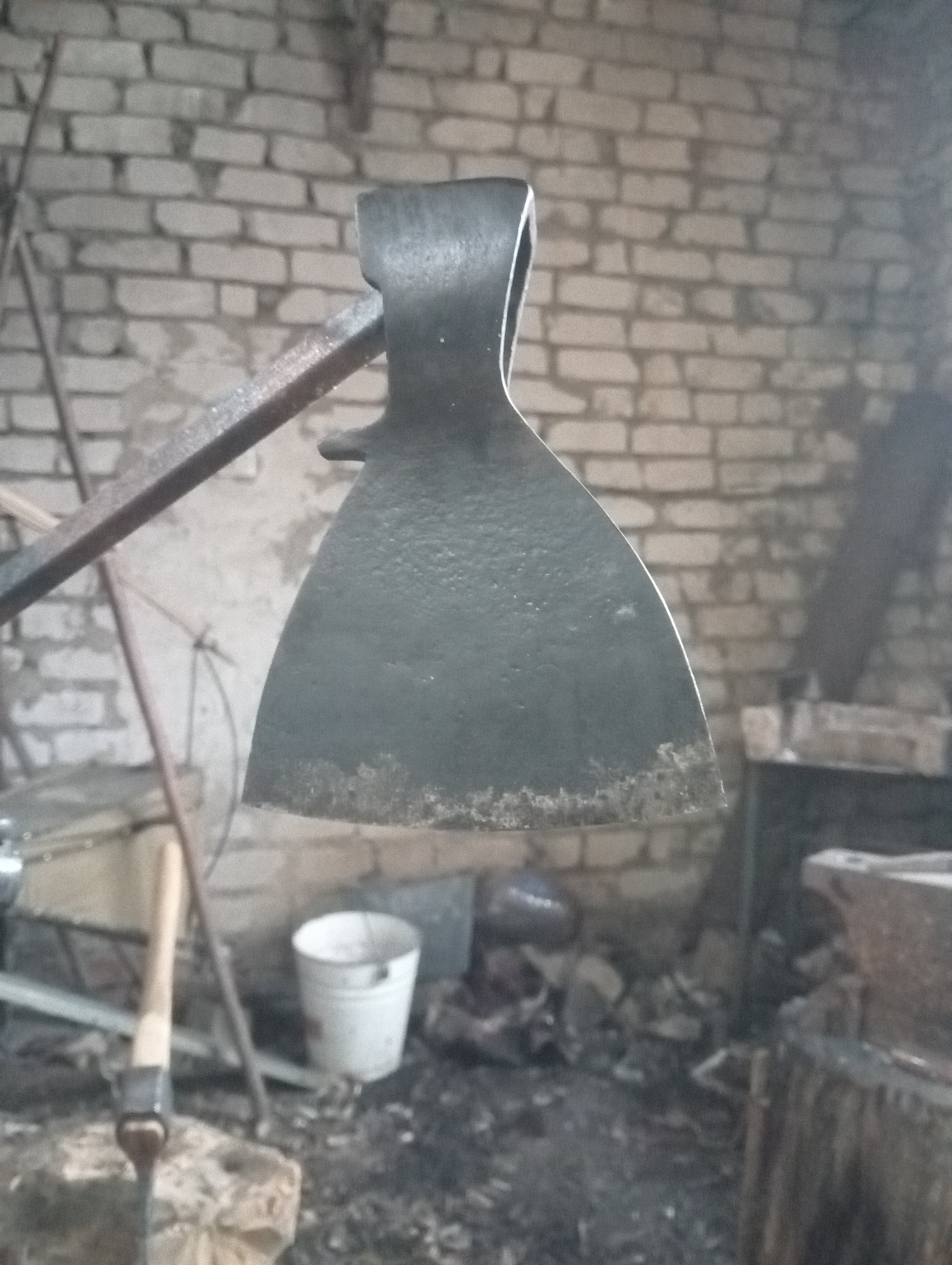

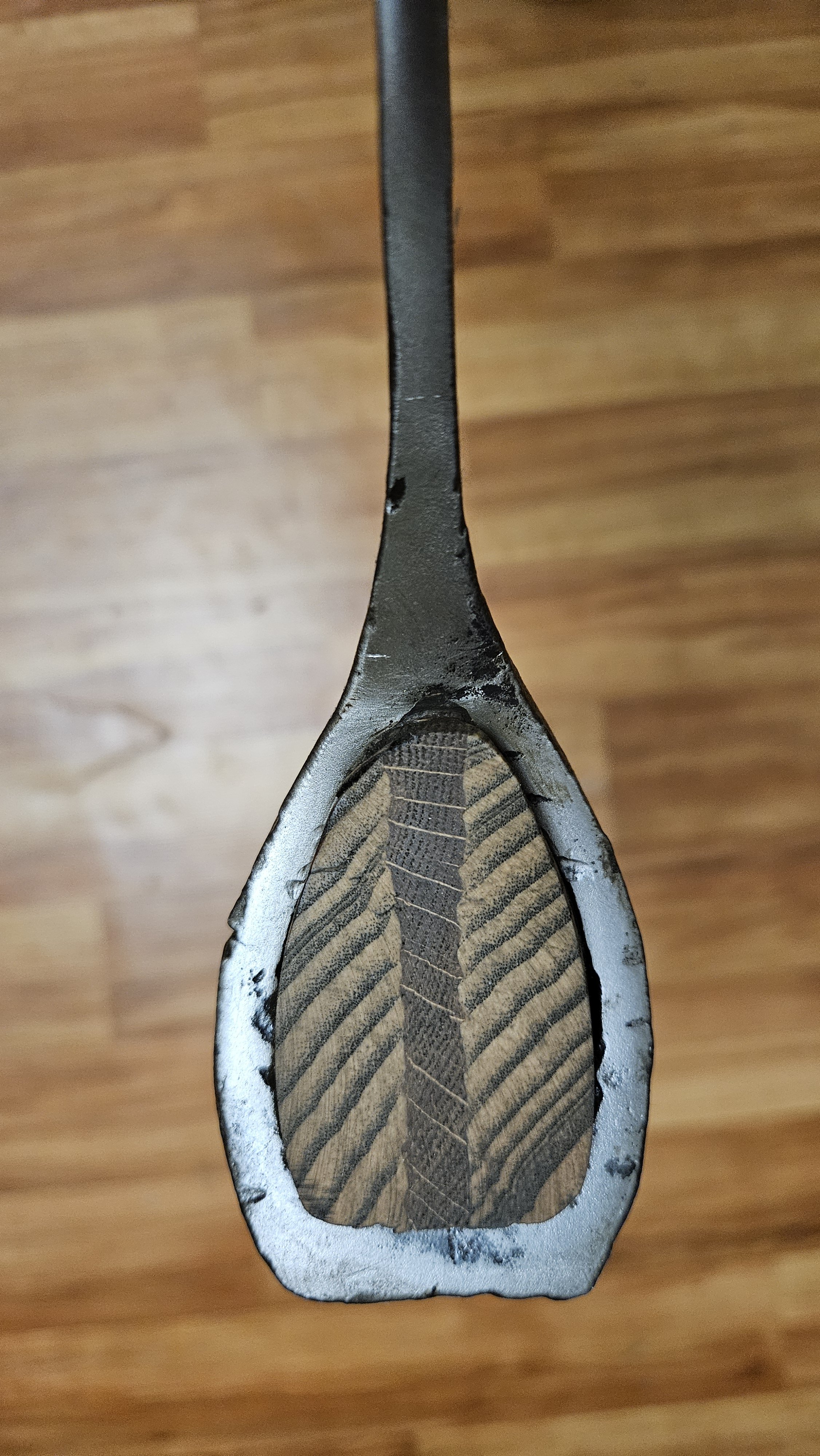

12.09.2016 в 20:11, Azrail86 сказал:
По топорищу присоединюсь к вопросу) у самого такой полеживает, вот не знаю как одеть. Была как то картинка про топор для рубки палисада, там и форма топорища есть но как-то не решаюсь в такое одеть...
а вот и топорище

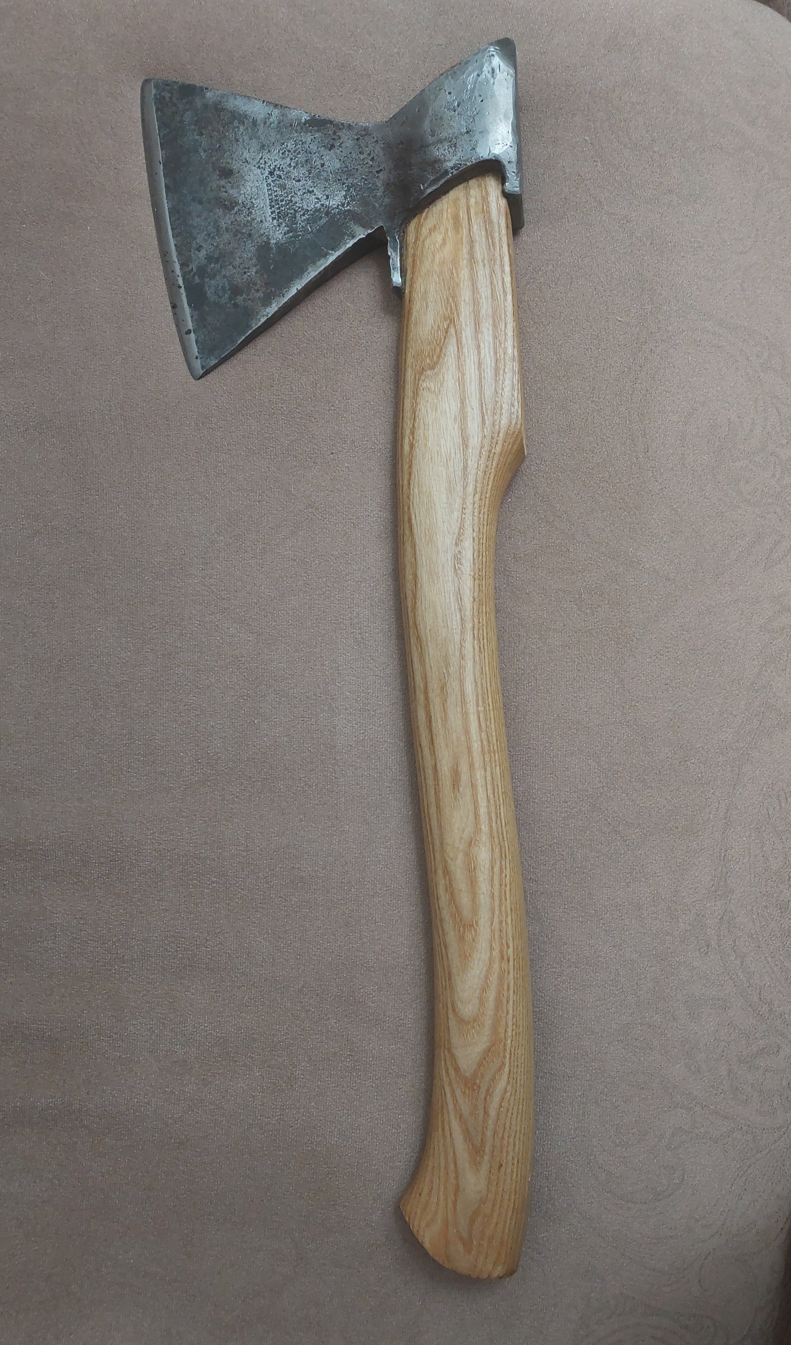

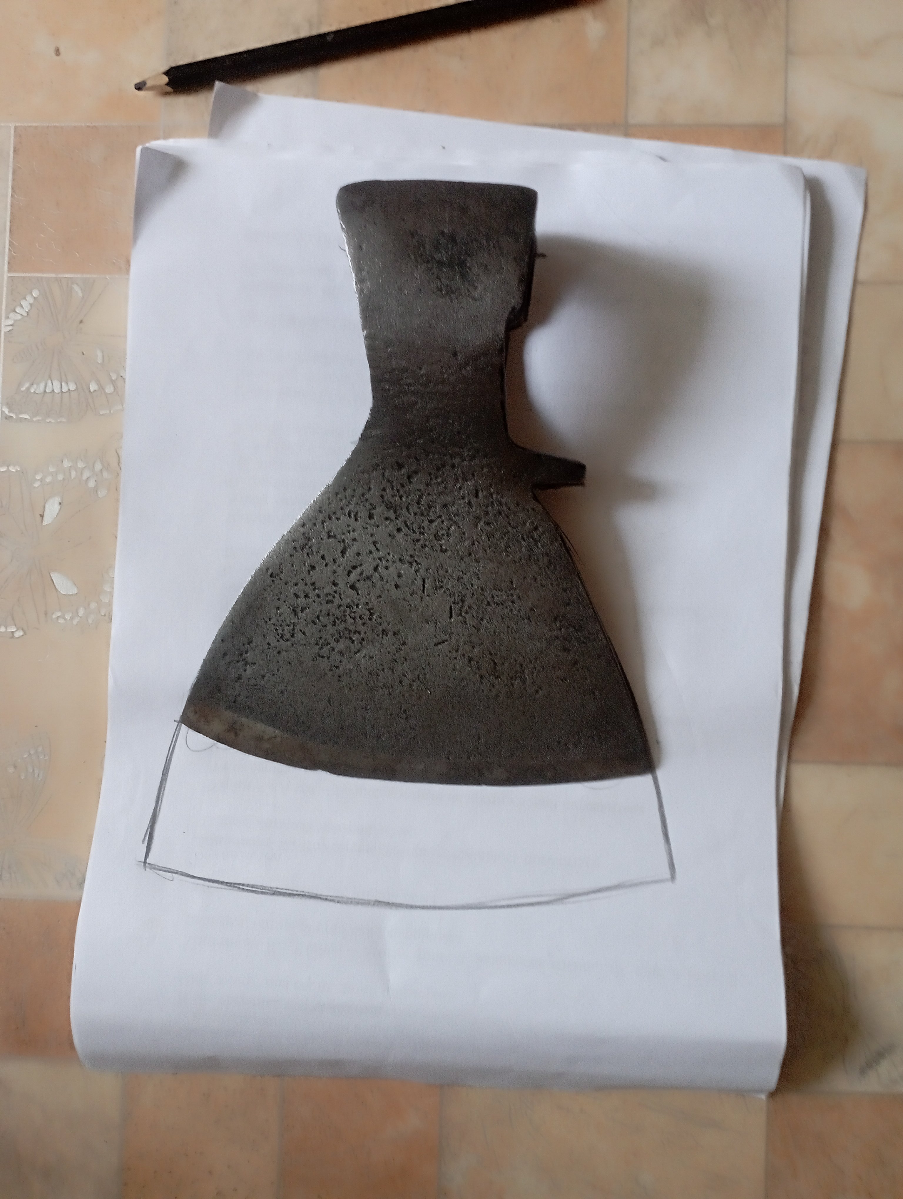

15.10.2025 в 13:06, Mutru4 сказал:
Востанавливать как? Я бы просто закалил, да, размеры подскажите.

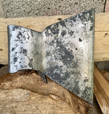

вот так как-то получилось. высота была 17.5, длина рк 14, вроде бы...

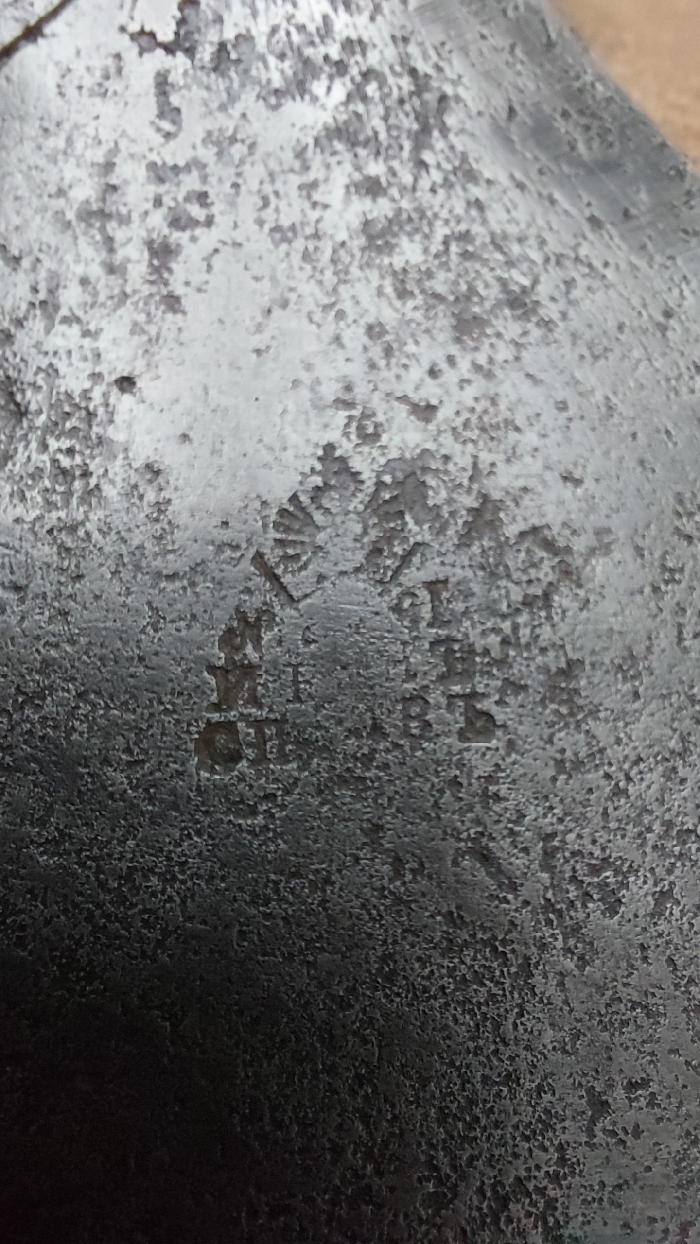

08.01.2025 в 21:13, Yonis сказал:
Всем доброго здравия и с наступившими праздниками!

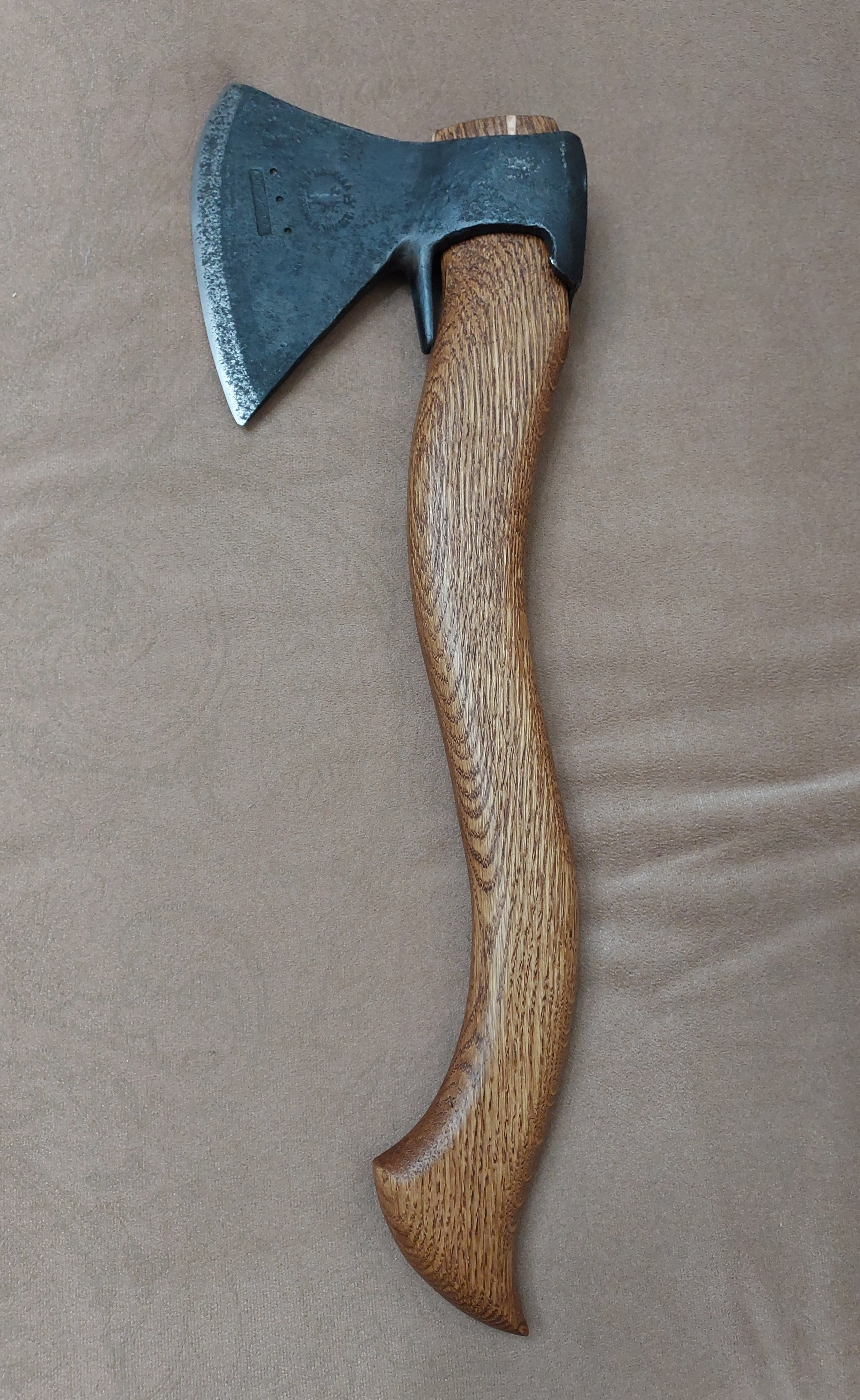

Появился интересный топорик.
С виду ничего необычного.

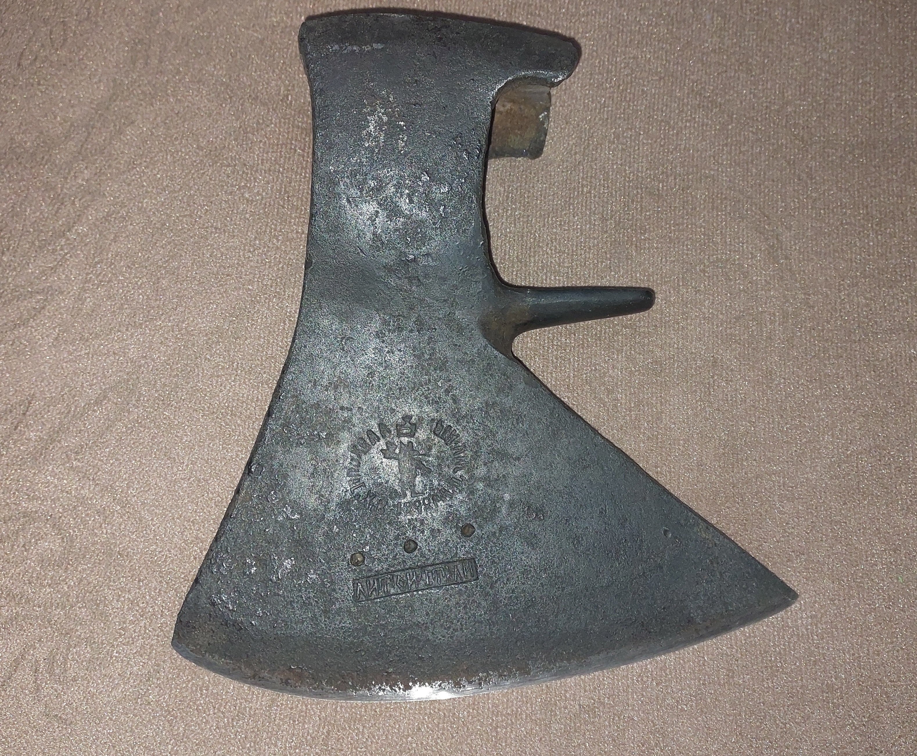

Царь, предположительно 19 век, может начало 20-го, даниловский или ярославский тип.
Но интересен он именно клеймом. Инициалы не удивляют. А вот выше... Видно что выбито: "литой сталь". Понятно, что топор ковали. Причём кован книжкой, есть расслоение ковки. Но, судя по клейму, можно предположить что заготовка для топора была из литой стали. Я совсем не металловед, поэтому заранее прошу извинить за возможное мое невежество, но смею предположить, что ранее топоры ковали из железа и наваривали или вваривали силовик из стали. Когда технологии стали развиваться, то сталь подешевела и те, кто имел эти технологии старались как-то себя выделить. В данном случае это клеймо. Ну и, соответственно, ценник на этот топор был выше.
Буду рад, если кто-нибудь присоединится к обсуждению и дополнит или опровергнет мою версию.
И, может быть, кто-нибудь знает производителя или подобное клеймо уже проскакивало. Топор был поднят в районе Данилова.
IMG_20250108_181347.thumb.jpg.1918aae9121a22956204b091c3adcd1f.jpgIMG_20250108_112218.thumb.jpg.b9b7d5741ca5c8b32ec1121223950722.jpg
Скорее всего это Красиловский топор (топор Красилова) из деревни Починки Даниловского уезда, до 1898 г.
Мой топор ниже дополнительно имеет клеймо, в виде медали с выставки, медведь с секирой (герб Ярославской губернии) и круговой надписи "похвальный лист х.в.1898 г.".
Три точки обозначает, что топор ковали правнуки Красилова (одна точка - сыновья и т.д.).

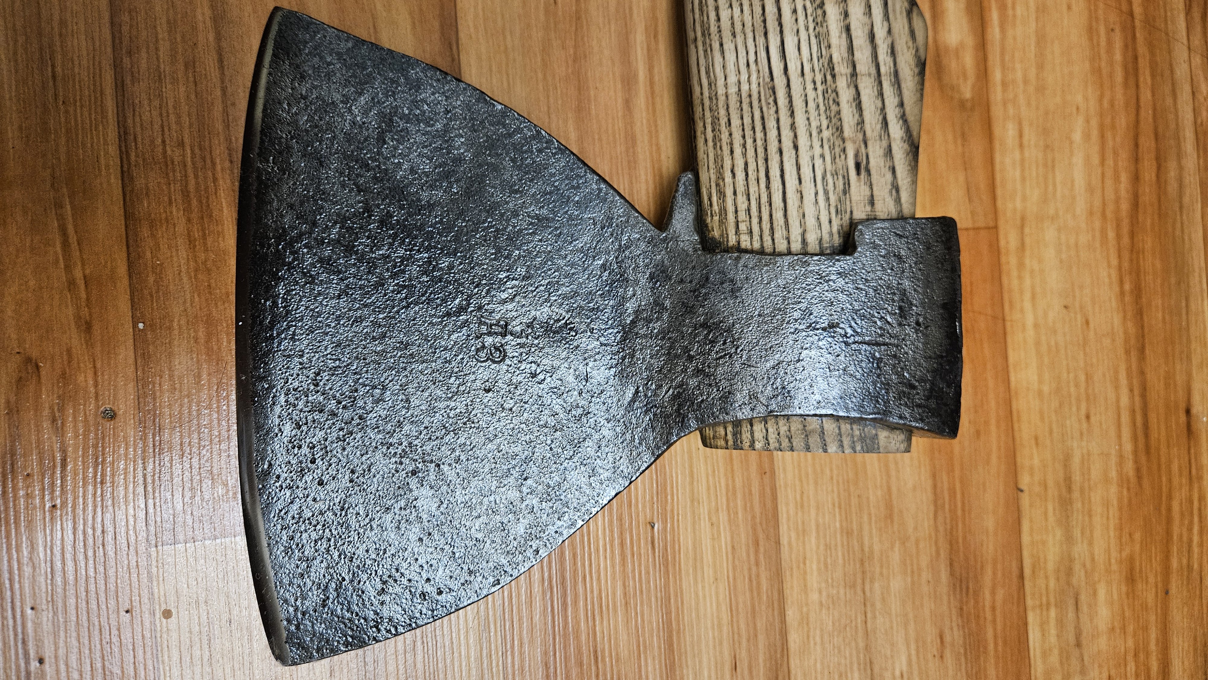

Шикарный экземпляр.

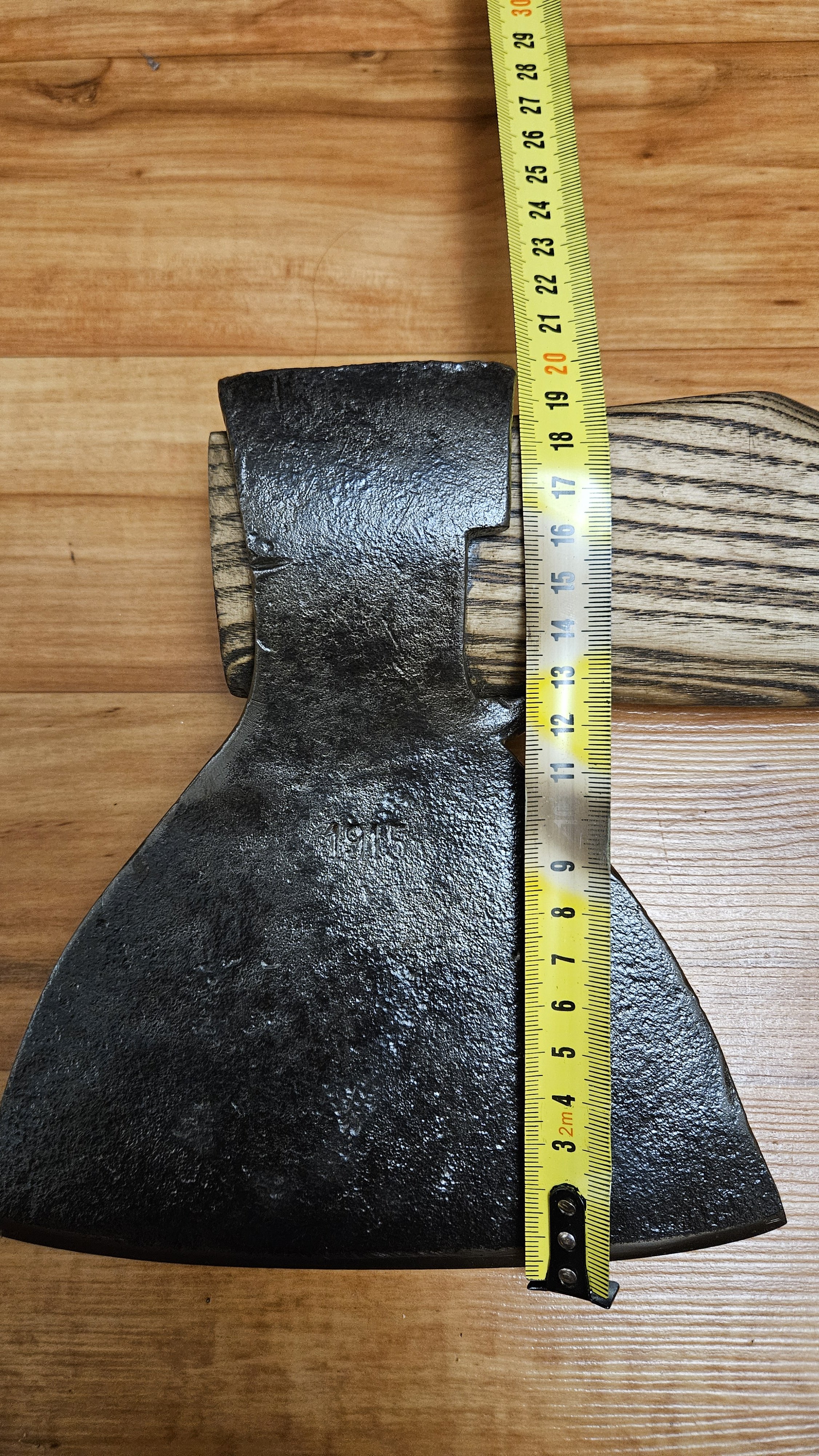

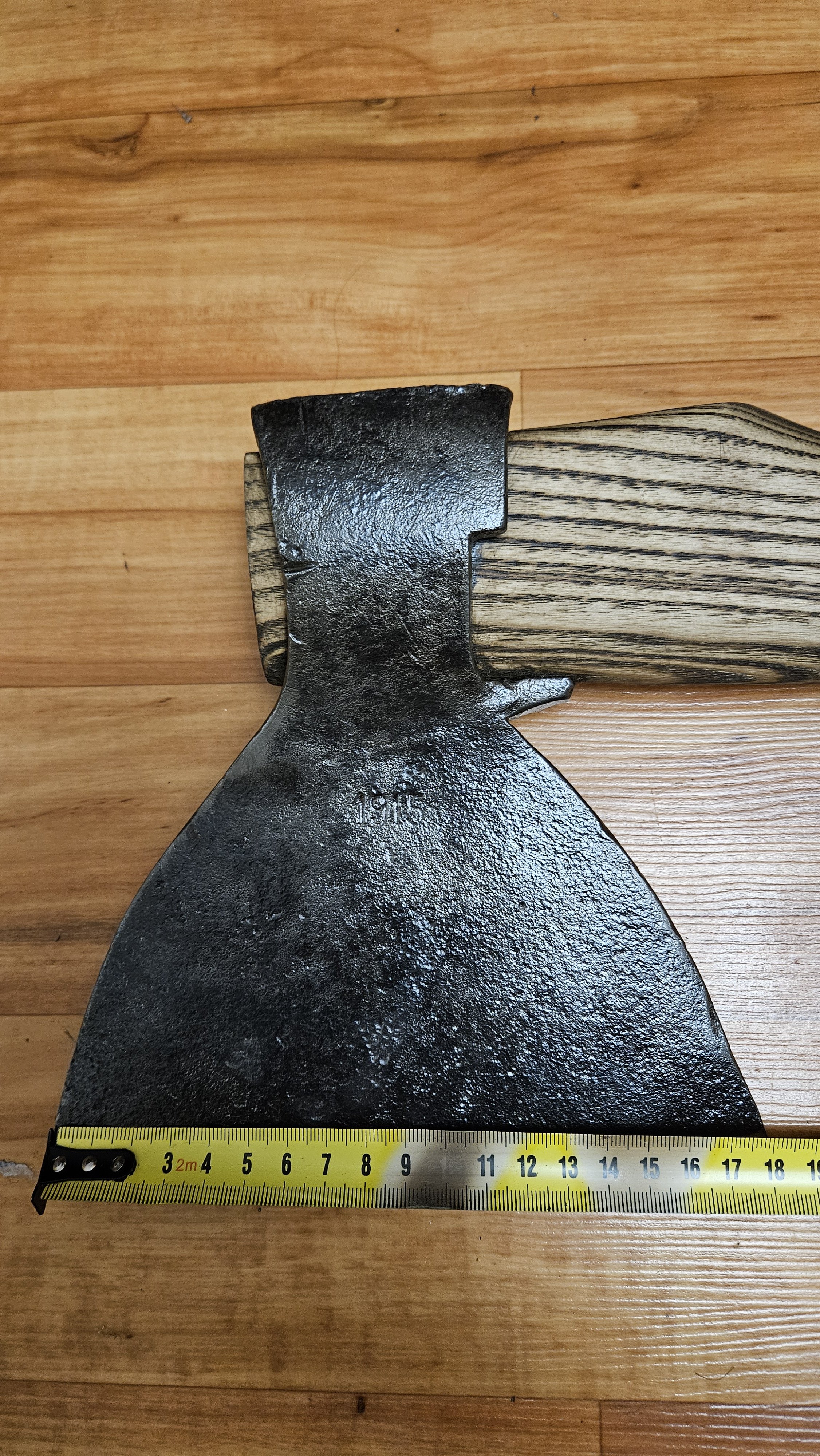

Артинский завод. Заявлялся как лёгкий. По форме РИА. Высота 20 см. Но когда померял РК стало ясно, что для лёгкого великоват. РК 18 см. Всад 6х4.  Вес 1.9 кг. Тяжёлый плотничий или вообще к РИА отношения не имеет?
