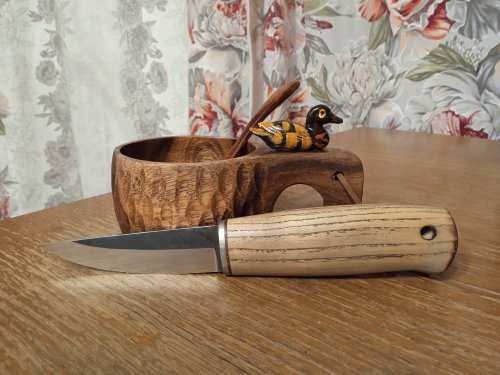

Вполне, но на мой вкус слишком широкая и низкая, чай-кофе быстро остывать будет.
Большего стволика не нашел. Поэтому по высоте такая.
Объем 250 мл по краям.
Есть еще из клена - тоже проба повырезать.
Ну и в сравнении со стандартной кружкой.
