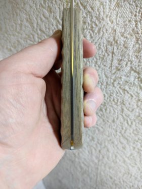

Мысли в слух:Кизляр вовремя стал внедрять Elastron на рукояти ножей, за этим материалом и аналогичными мне видится будущее ножей. Конечно дерево, рог, это классика но за ними нужен так казать присмотр, и уход, а тут не мороз, ни вода,не способны ему навредить. Что касается рукояти на норд малом в дереве, то Вы правы она слегка больше чем в модификации в Elastron, к тому же в дереве она мне показалась слегка неудобной и скользкой. А в Elastron рукоятка не скользит, к тому же там есть небольшие пальцевые выемки что обеспечивает дополнительную фиксацию ножа в руке.

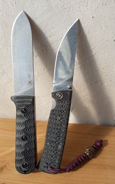

За фото прошу не пинать, под рукой нет фотика. Снимал на телефон.
Моя парочка:
Таран - это мой второй купленный нож после заболевания найфоманией. Пришлось обточить рукоять и нормально пропитать маслом. Изначально был очень тупой. По стали особых нареканий нет, работаю им в основном по замороженному мясу.
Стерх-2 - этот нож купил в конце прошлого года. Не люблю хохлому, но продавец его скидывал очень дешего. Цена и подкупила:) Нож пока не работал. Заточка на порядок лучше чем на таране.
У кизляра пока хочу еще прикупить Колыма-2, но надо в руках подержать. Есть вероятность перехотеть:) Как было со складниками этого производителя. На картинке нравились, а как попали в руки ...
Андрей, у Вас редкий экземпляр Стерха - эластроновая рукоять (если я не ошибаюсь) и "даг-хохлома" на клинке blink.png Мастер явно был с похмелья...
