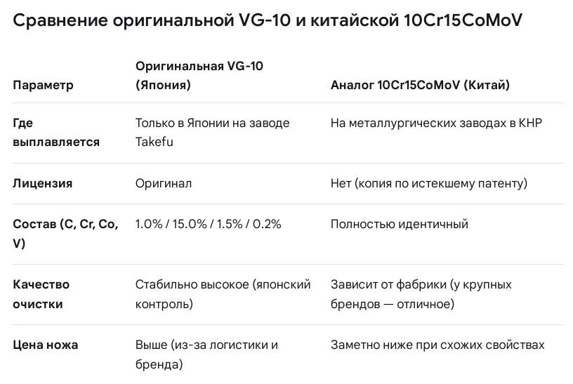

А вот кстати про проблемы китайцев с литыми сталями.
Освоили ли они VG-10? В интернете пишут, что это в Китае такое название для 10Х15МВ китайского же производства. Также пишут, что японцы свои ножи из своей VG-10 лучше термичат, вот и всё. Но, когда наши производители указывают VG-10 на ножах китайского производства, уж не знаешь, как относиться. Видимо, как к ножу из поддельной стали.
Но... с трудом верю, что и в Ворсме закупают такую сталь в Японии.
Ещё встречается 154СМ, думаю, что там в лучшем случае копирование состава (и будем честны, на фига китайцам отсыпать положенные количества дорогих легирующих добавок?), а в худшем 7Х17 какая-нибудь.
VG-10 отличная железка. Вы можете абсолютно ей доверять. Практически все российские производители покупают ее у одного и того-же поставщика (который большим объемом везет из китая с достойного завода). И у этого поставщика это действительно качественная классная железка. Дальше нюансы только в термичке.

22 минуты назад, hungryforester сказал:
Папаша Мюллер еще учил, что верить никому нельзя.
Судя по вашему тексту, это поддельная VG-10, качественная классная достойная отличная железка с нюансами в термичке.
Собственно, если на ноже из-под Нижнего Новгорода написано VG-10, и таких ножей на рынке все больше с каждым днем, то такие мысли должны посетить адекватного покупателя, они и посещали... А вот про Х12МФ новость, однако.
Мы с Вами не можем использовать слово "поддельная". Вот, например, Вы в курсе, что автомобиль Вольво, который производится в Швеции - это китайский автомобиль! В том то и дело, что кто кем владеет в реальности мы не всегда знаем. Чьи и какие доли в китайских производствах - большой вопрос. Давайте не будем наивными. Попробуйте купить станок на АлиБаба (напрямую у производителя). А ничего не получится, как в старые добрые времена - из-за санкций (якобы) китай ограничил продажу в Россию оборудования "двойного назначения". Купить китайский станок можно сейчас только у официального импортера в Россию, которому дано разрешение и сертификат от китайцев. То есть санкции на китай распространяются, а магнакат, в то же время, они нам продают, и продают не как какой-нибудь PMЁКЛМН-97, а именно как магнакат. Экспорт в Россию всех инструментальных сталей из европы и сша заблокирован с 22 года. Вот и думайте.... Война войной, а продажи идут. И, кстати, стоимость станков и стали из китая сейчас ровно такая, как из сша. Ну Вы и сами все видите по автомобилям - покупаем китайские машины за стоимость, за которую покупали мерседес и бмв пару лет назад.
Так что, повторюсь - мы не можем использовать слово подделка. Все что мы можем - это сравнить тактико-технические и пользовательские характеристики сталей. И я Вас уверяю, что в VG-10, Магнакат, PM-204 (JM390), а так же QPM420 (S90V), если они приобретены в России официально - они идентичны с теми, к которым мы привыкли за до санкционное время. Это те стали, которые я проверял сам, про остальные не скажу.

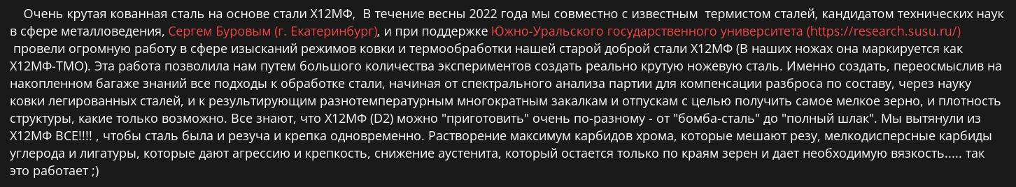

Если будет серьезный подход, без проблем выделю те самые два ножа, для тестирования. Кстати, на днях вышел ролик Сергей Бурова на Ножинске. Как раз про китайский магнакат.  Если уж Вы ему не верите.... Ну тогда я на охоту :)
Тут многие понимают, что такое передача технологий, ву компрене?
Я соглашусь, что название VG-10 китайцы и кто-либо иной использовать для сплава с рецептурой, подобной рецептуре от Такефу, использовать вправе. Поскольку патент истек, а VG-10 не было зарегистрировано как товарный знак (Магнакат вроде бы тоже нет). С одной оговоркой - патент японский и мы его не видели, могут всплыть нюансы. Но я никогда не поверю в идентичность свойств сталей от разного производителя. Не факт, кстати, что у китайцев вышло хуже.
Другой вопрос, что в пользовании оно скорее всего мало отличимо. Плюс еще ТМО роль играет.

жаль, что мы так и не услышали начальника транспортного цеха что наша старая добрая Х12МФ теперь тоже из Китая
Пока наша. Дальше посмотрим. То что я пробовал из китая во мне оставило странные чувства. Надо думать. Стоимость заготовки из нашей Х12МФ обходится раза в три дороже китайской.
