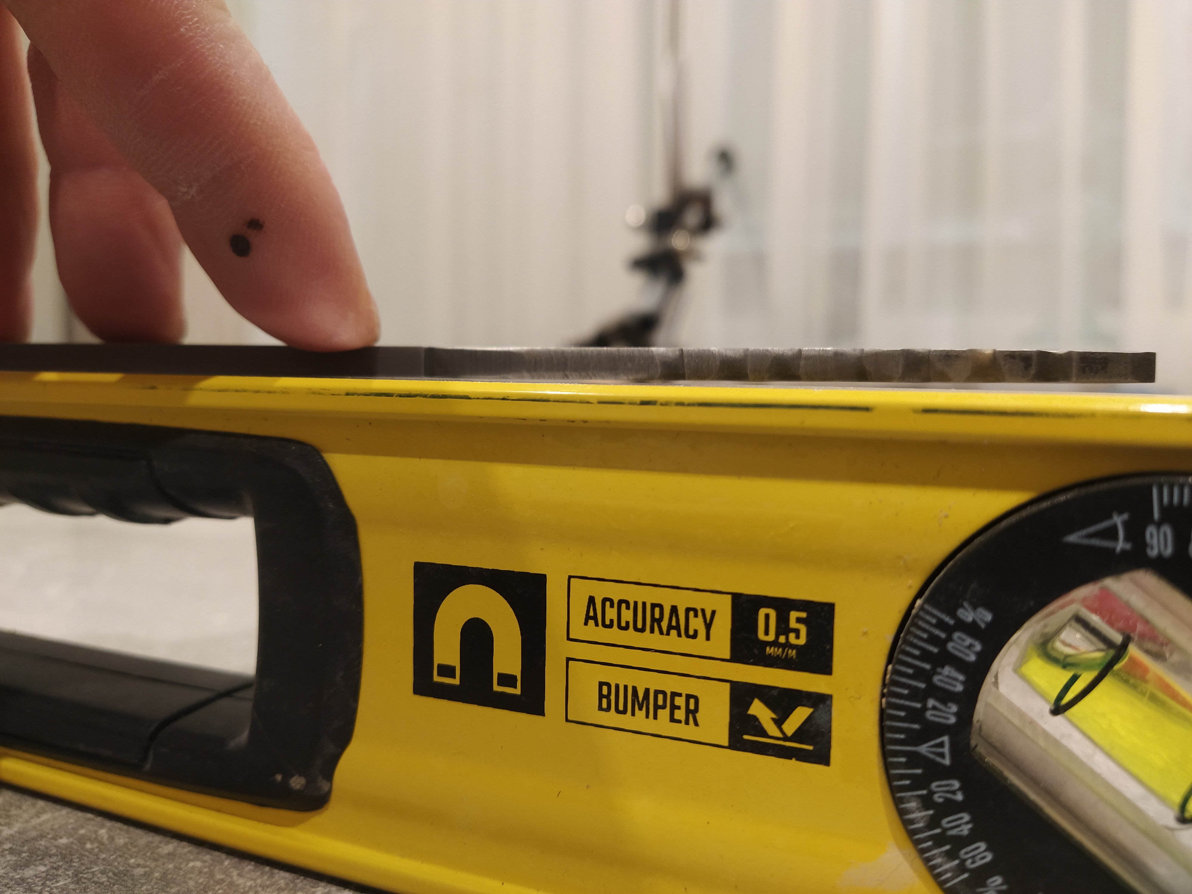

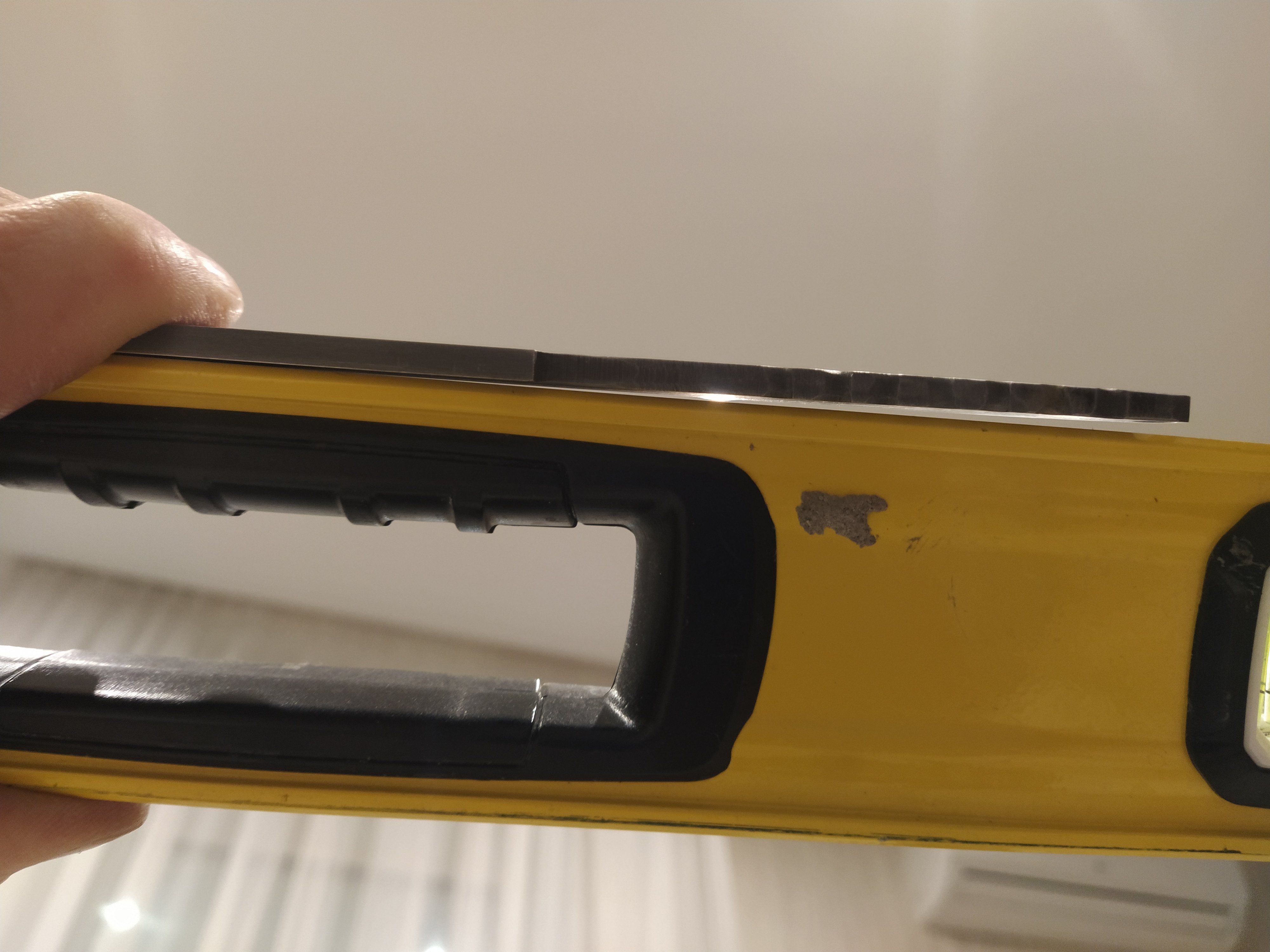

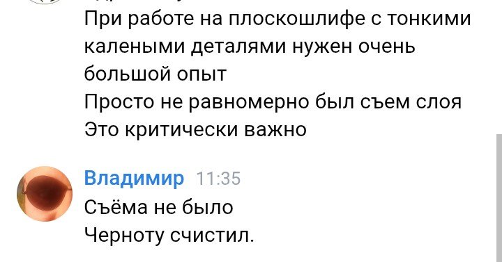

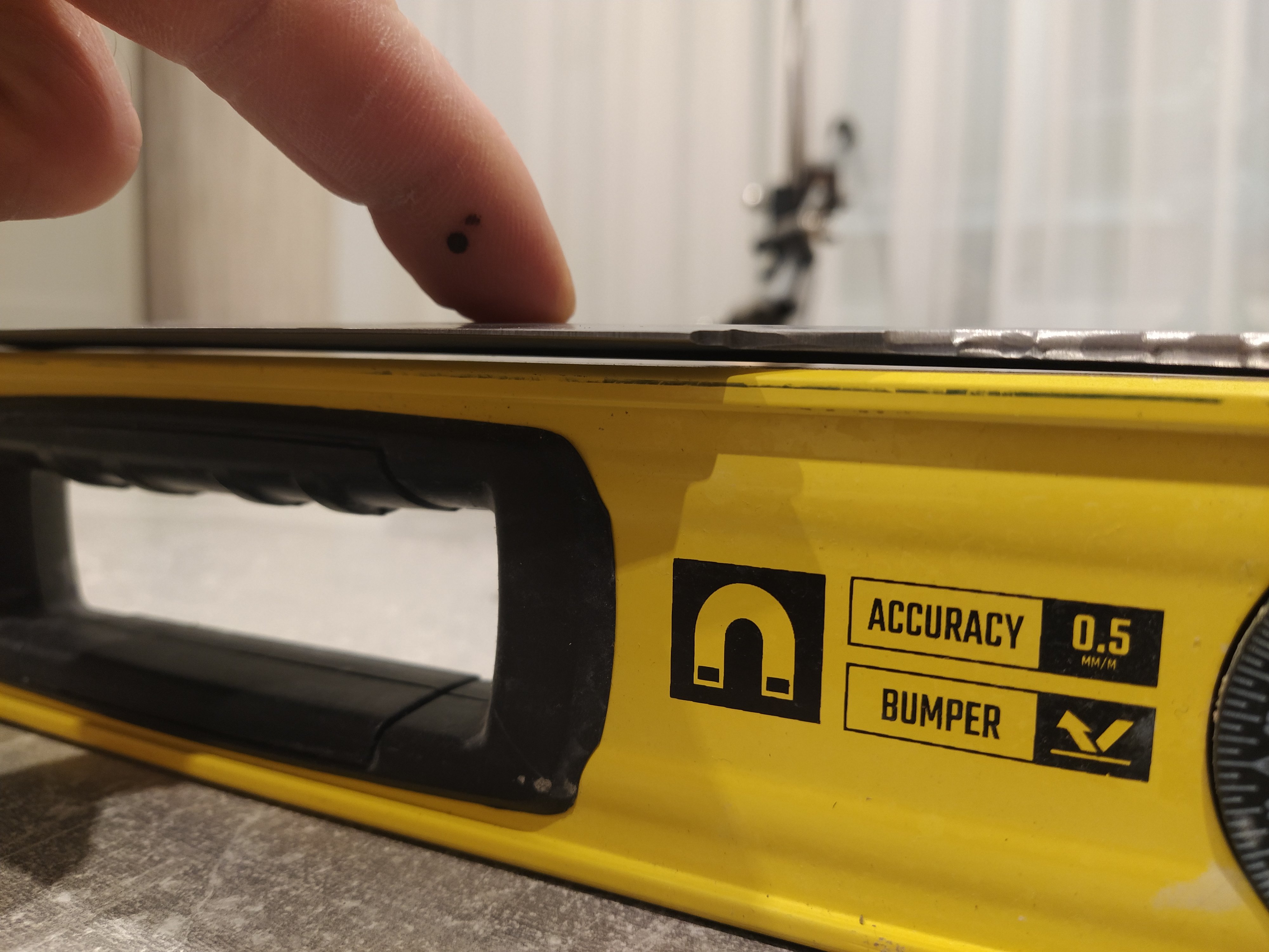

Vla_dim Опубликовано: 1 декабря 2025 Опубликовано: 1 декабря 2025 Здравствуйте. Прошу совета. Для очередной поделки была куплена пластина у одного достаточно известного термиста. Х12,МФ, закалка крио, толщина 4мм. Чернота от ТО снята на плоскошлифе, по одной десятке примерно. Дальше слесарка, гарда, ручка и на этапе заточки замечаю, что хвостовик заметно согнут вбок. Весь клинок немного поведен, но хвост особенно. Вот фото: Пишу продавцу. Без претензий, просто сообщаю. Получаю вот такой ответ : Мне кажется, что ответили ерунду. Во-первых, любая поводка при слесарке есть признак плохого отпуска. Напряжения остались. Во-вторых, четверть объема пластины сточена при снятии спусков. Какую роль на этом фоне могут играть сотки плоскошлифа ? Ранее таких изгибов не возникало, в т.ч. и на пластинах этого продавца. Подскажите, что могло быть причиной ? И ждать ли, что нож в работе просто сломается пополам ?
