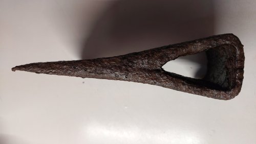

Приветствую, уважаемые форумчане!
Помогите с атрибутацией топорика. Найден на позициях ПМВ.
Вроде были такие секирки у австрияков и немцев- как хозяйственный инструмент использовался...
Похоже на то. Продавец сообщил, что это обломанный снизу австрийский топор и отдал его даром. В инете не нашел.Может кто кинет ссылку как выглядел целый?
Если обломанный- то скорее всего это болгарская секира, вечером сфотографирую целую.
http://forum.guns.ru/forummessage/97/1003139.html

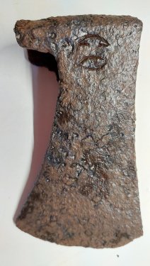

всем привет! нашел в сарае у деда десяток топоров, там Вача и всякое остально.
но один топор был весь в ржавчине, отчистил кое-как, не могу прочесть клеймо.
и попутно хотелось бы получить совет - стоит ли вообще возиться или нет.

да и для опознания есть тема http://rusknife.com/topic/12480-помогите-с-атрибуцией-топора/page-3
спасибо за ответ. форум, кстати, я читаю уже около месяца.
после прочтения нескольких тем и решил поискать на даче старые топоры и довести их до ума.
насчет прочтения клейма - таблицу эту видел, но никак не разглядел ЗТВ, стыжусь, но это правда.
