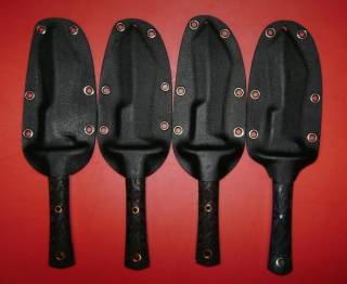

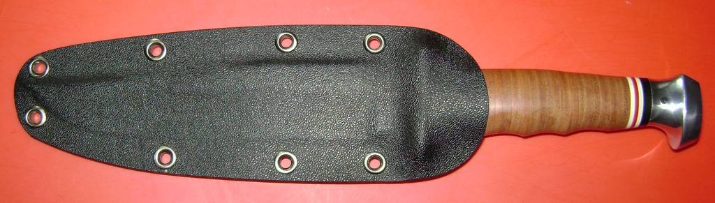

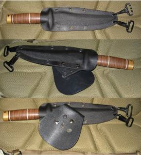

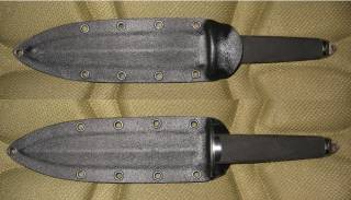

СергейиЧ Опубликовано: 19 октября 2010 Опубликовано: 19 октября 2010 не стоит плодить лишних сущностей. достаточно двух лепестков, которые будут охватывать гарду, для надёжного удержания ножа, и резинового кольца для страховки и предотвращения переворачивания ножа, или цепляния рукояткой. лепестки можно сделать зацело с ножнами, при отливке, или приклепать стальные. вот: двухмиллиметровый АБС вполне надёжно удерживает ножи в любом положении, настолько, что иногда проблема сделать фиксацию менее жёсткой, иначе просто не получается вынуть нож. а если заменить АБС на на како-то более износостойкий пластик, да задать ему 2.5-3мм толщины, или приклепать штампованные стальные лепестки, вообще проблем не будет. только гарду надо делать без острых углов, они врезаются в пластик, затрудняя извлечение, и изнашивая его. 0 Ответить
StoneDog Опубликовано: 19 октября 2010 Опубликовано: 19 октября 2010 двухмиллиметровый АБС вполне надёжно удерживает ножи в любом положении, настолько, что иногда проблема сделать фиксацию менее жёсткой, иначе просто не получается вынуть нож. а если заменить АБС на на како-то более износостойкий пластик, да задать ему 2.5-3мм толщины, или приклепать штампованные стальные лепестки, вообще проблем не будет. только гарду надо делать без острых углов, они врезаются в пластик, затрудняя извлечение, и изнашивая его. А как это самый АБС относится к перепадам температуры, купанию в масле, соляре и прочих агрессивных средах? (Свои ножны берегу и информации у меня как-то нет) Служа в армии просто насмотрелся всякого и дуракаусточивость считаю крайне необходимой. 0 Ответить
СергейиЧ Опубликовано: 19 октября 2010 Опубликовано: 19 октября 2010 а фиг его знает. на морозе, градусов до 20, дубеют, но не критично, и сломаться не стремятся. на более низких температурах не знаю. на масло особо не реагируют, ацетоном растворяются, но не слишком быстро, если просто облить, то только внешний вид пострадает. но мы-то можем выбрать любой пластик. уж точно есть более устойчивые пластики, пригодные для литья, да ещё с каким-нибудь наполнителем, типа стекловолокна. в принципе, в конструкцию можно легко ввести регулировку усилия фиксации ножа в ножнах, но для армии это перебор, как мне кажется. по свойствам АБСа: http://ru.wikipedia.org/wiki/%D0%90%D0%91%D0%A1-%D0%BF%D0%BB%D0%B0%D1%81%D1%82%D0%B8%D0%BA а ножны Ваши не берегите, пользуйте на всю катушку, если они заказные, то проблем с ремонтом или заменой не предвидится, а знать предел прочности полезно :) 0 Ответить
