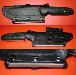

Герберовский ножик симпатичный; но я думаю, в армейском, если уж делать систему ножны-и-точилка, то только интегрированные. Например, так:
есть подозрение, что точилку лучше расположить сбоку, держать удобнее, и отверстию для стока не мешает.
Так она и является одновременно отверстием для стока, а не "мешает" :)
В принципе, одинаково удобно держать ножны боком или торцом вверх... А если убрать центральные ушки и сделать в этом месте легкую, не собирающую грязи насечку, то вверх даже удобнее.
Сергийич правильно говорит - сбоку и ближе к краю.
Чтобы всей лапой обхватить ножны - контроль лучше. А так, как сейчас - неудобно и травмоопасно. Проверено на себе - именно за такое расположение V-образной керамики в виксовской точилке я никогда ей не пользуюсь.
ну, в виксовой точилке я пользуюсь в основном стержнем, и разок провожу V-образной, чтобы заусенец снять. но мне не нравится, что нож идёт в руку.
а держать безопаснее примерно так:
сильно согласен. совсем согласен.
Да тягунок куда и как угодно впихнуть можно, были б ножны ... Только стержень к нему тоже нужен для выглаживания кромки. Вдруг побриться нечем?
Может Сергей (СергеиЧ) возьмется проект вести? А Павел как заглавный технолог положит проект на конвеер? :)
Тогда вот такой вариант. Есть за что взяться, а точилка не перпендикулярно оси ножен, а слегка наклонена. Представьте, что ножны держим в одной руке, а в другой нож - удобно держать ножны не строго параллельно земле, а под небольшим углом.
