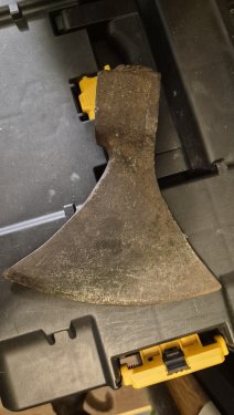

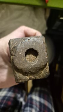

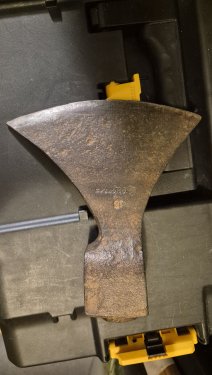

Добавлю немецкий топорик лесника конца 19 века.
Штамп LF почти готическим шрифтом.
На передней линии головы, в центре всада, было углубление в краях, позволившее мне реализовать способ фиксации, который я видел однажды в шведском магазине на антикварном топоре с витрины- после примерки головы на топорище в заданной точке сверлится отверстие, и в него после сборки и расклинивания загоняется деревянный шплинт.
