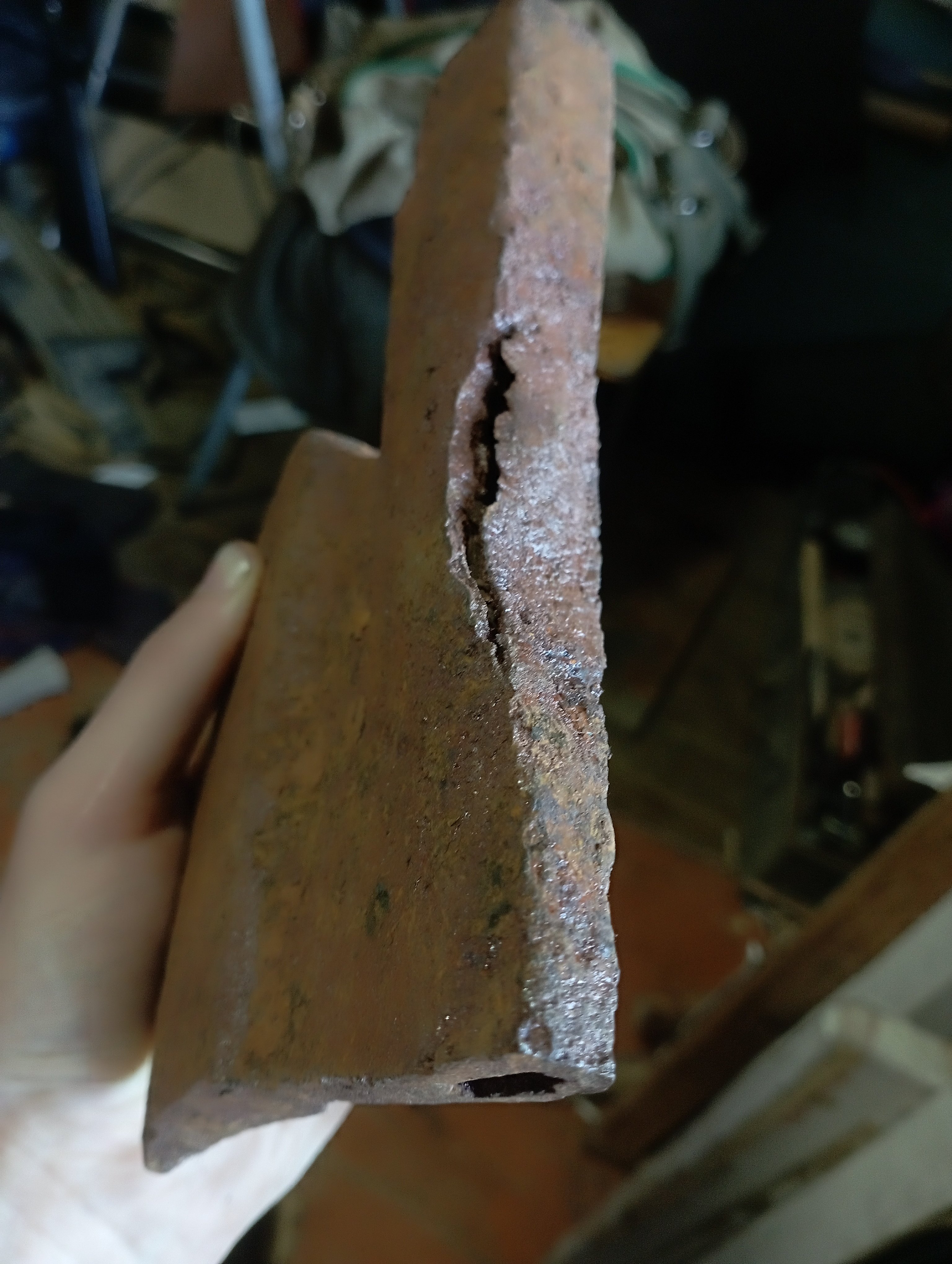

Взялса за очистку интересного эгземпляра.
Пиилу. Скорее всего ремонтировали. М.б. надорвали стакан на стыке с лезвием, потому изготовили "рубашку", обернули ей и срастили сзади. Заодно хорошо увеличили вес! :o
Вскрывать пока не хочецца, хотя клейма под "рубашкой" могли и уцэлеть. Там явно две заклёпки в лезвии насквозь. + ещё и "рубашка" как-то могла быть прикреплена. Начнеш резать - топор погибнет... :wacko:
Но чес гря мне он не особо нужэн... -_-

Приобрёл копаный потёс. Отправил купаться. Р.к 245мм. Масса(так себе весы) 3кг без граммов. Клейм пока не вижу..По каталогам не бьётся ни с кем.И выход всада странной формы(по абрису) ..
25.09.2021 в 17:04, НаЖдак сказал:
Непонятно, это как? Тоже являюсь обладателем финского потеса с разбитым обухом. Не знаю как к нему подступиться чтобы реанимировать. Либо срезать все и наваривать обух, либо делать прошивень и вытягивать изнутри.
25.12.2021 в 01:55, Lex4Ak8 сказал:
На вашем верхняя линия(на последней фото) ровный радиус. На моём(в районе всада) вид совсем другой.И в каталогах верх лопасти как на вашем..

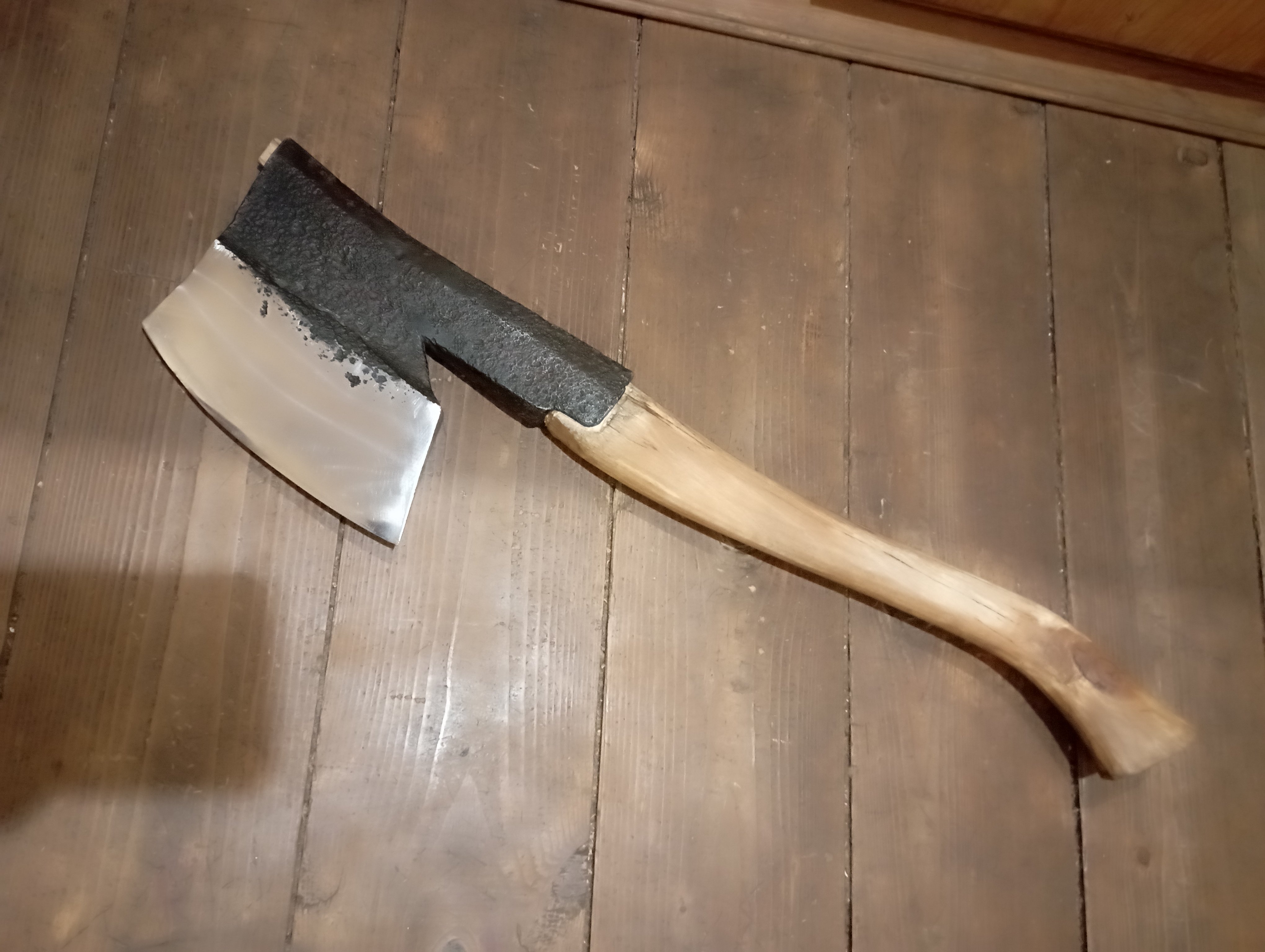

дабы воскресить тему, уважаемые товарищи, поделюсь своим опытом восстановления Piilu kirves. Жизнь его помотала, клейма безнадëжно ушли, но после варки трещин, обуха, оттяжки носка (по мере сил) и закалки он вернулся в строй. Если кто шил чехлы для этого типа топоров- прошу поделиться фотографиями и техническими решениями. топор тяжелый и хотелось бы, чтобы при случайном падении чехол спас кромку от повреждений.
