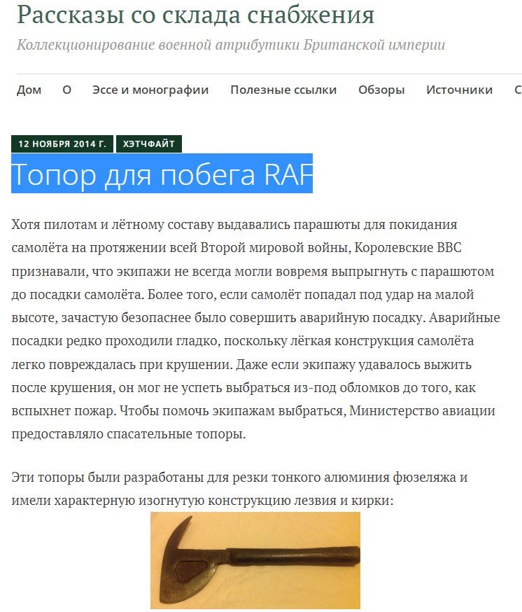

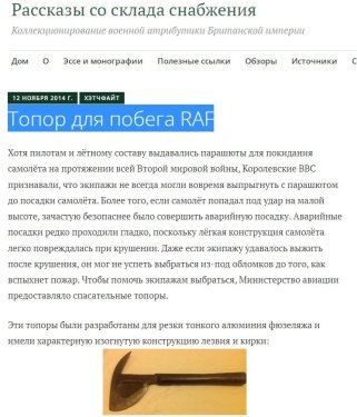

Британские топорики RAF или инструмент для экстренного покидания борта

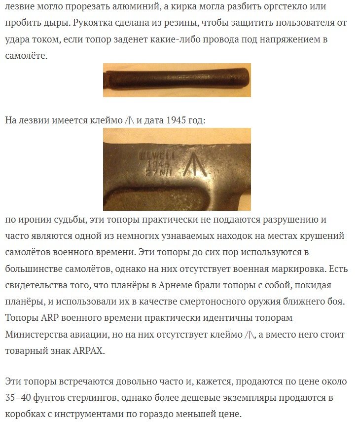

Появился у меня вот такой замечательный топорик! Подскажите , уважаемые коллеги что означает якобы корона и А.М ? Не инициалы же))
Поздравляю!
Четырьмя сообщениями выше такой же- фирма Elwell, корона и A.M.- это клеймо ВВС- Air Ministry.

Появилась у меня пара Элвэллу 43 года-- Элвелл 44го. Неожиданно он оказался кривой.
На оборотной стороне гравировка-- NMSU CRS BDL GT KIT

Пробегал тут мимо экземпляр 40 го года. У него фаска имеется на крюке, в отличии от других виденных.
Пробегал- в смысле не ты купил? Жаль, интересный экземпляр- клеймо мелко сфотографировано, но богатое... (в смысле без утрат)
Я 58 поставил и следующий участник взял. За такие деньги можно по лучше сохран предпологать-- сколы на железяке. Был бы совсем в идеале не жалко и больше заплатить.
Не видел их с фаской. Может, и хозяин мудрил, но если заводской вариант- редкость!
Согласен. Так выглядит что по ходу войны их упрощали-- фаску убрали, к 45 году перестали дырки выпиливать, и у меня 44го года чуть тоньше чем 43го.
