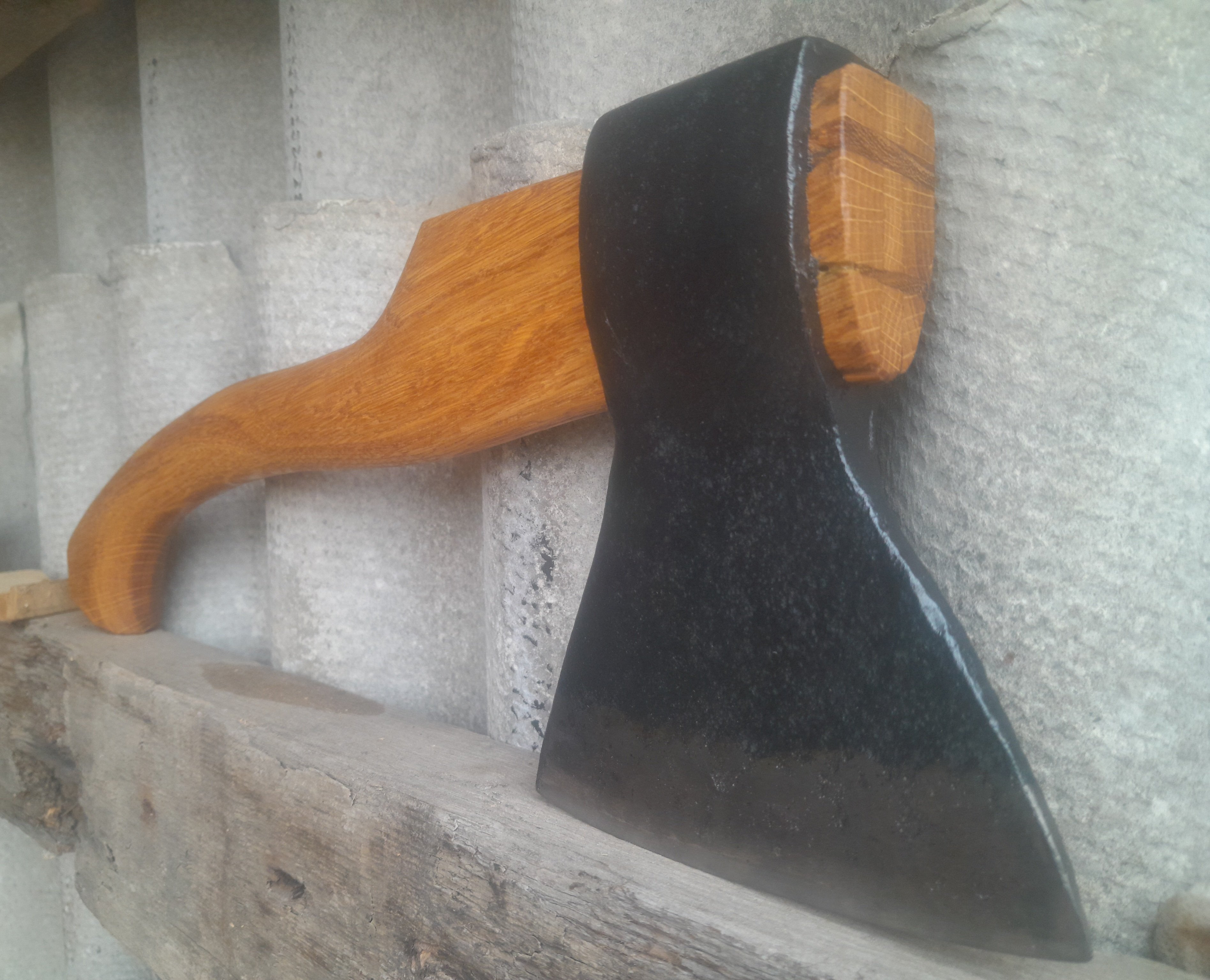

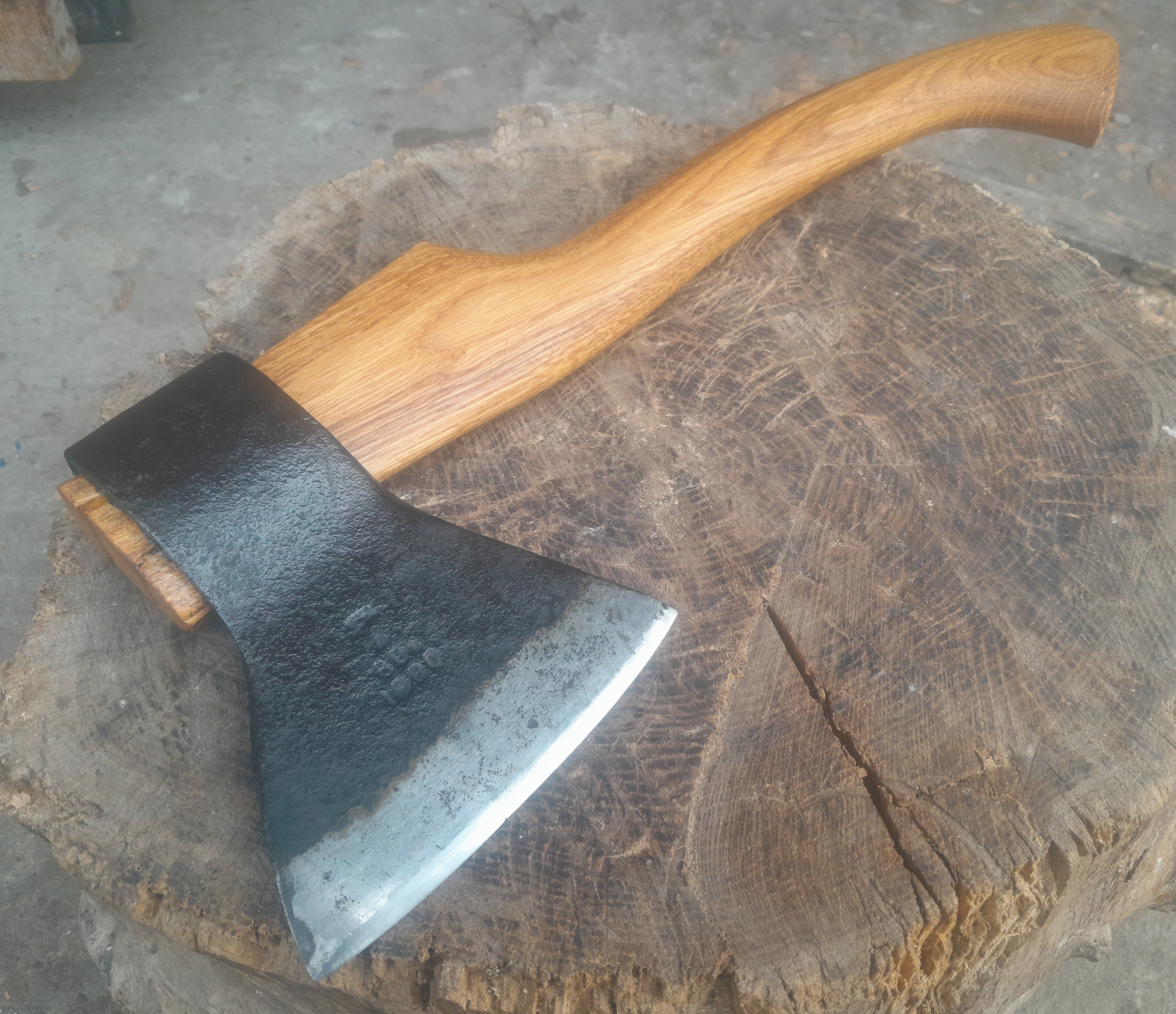

Так как темы по топорам Сталинградского/Волгоградского тракторного завода нет, решил ее создать. Начну со своего недавно сделанного . Год еле проглядывается, кажется 1973. Клеймо "флажок" видно хорошо. Первый раз работал с топором этого завода. Из интересного: отщип интересен формой и расположением ( расстояние от проушины около 7 мм). Внутри всада остались борозды полученные при ковки. Пришлось убирать их напильником. Голову очистил лимонной кислотой и заворонил. Топорище сделал из осины. Полная длина 40 см. Клинья дуб, клей столярный, льняное масло.

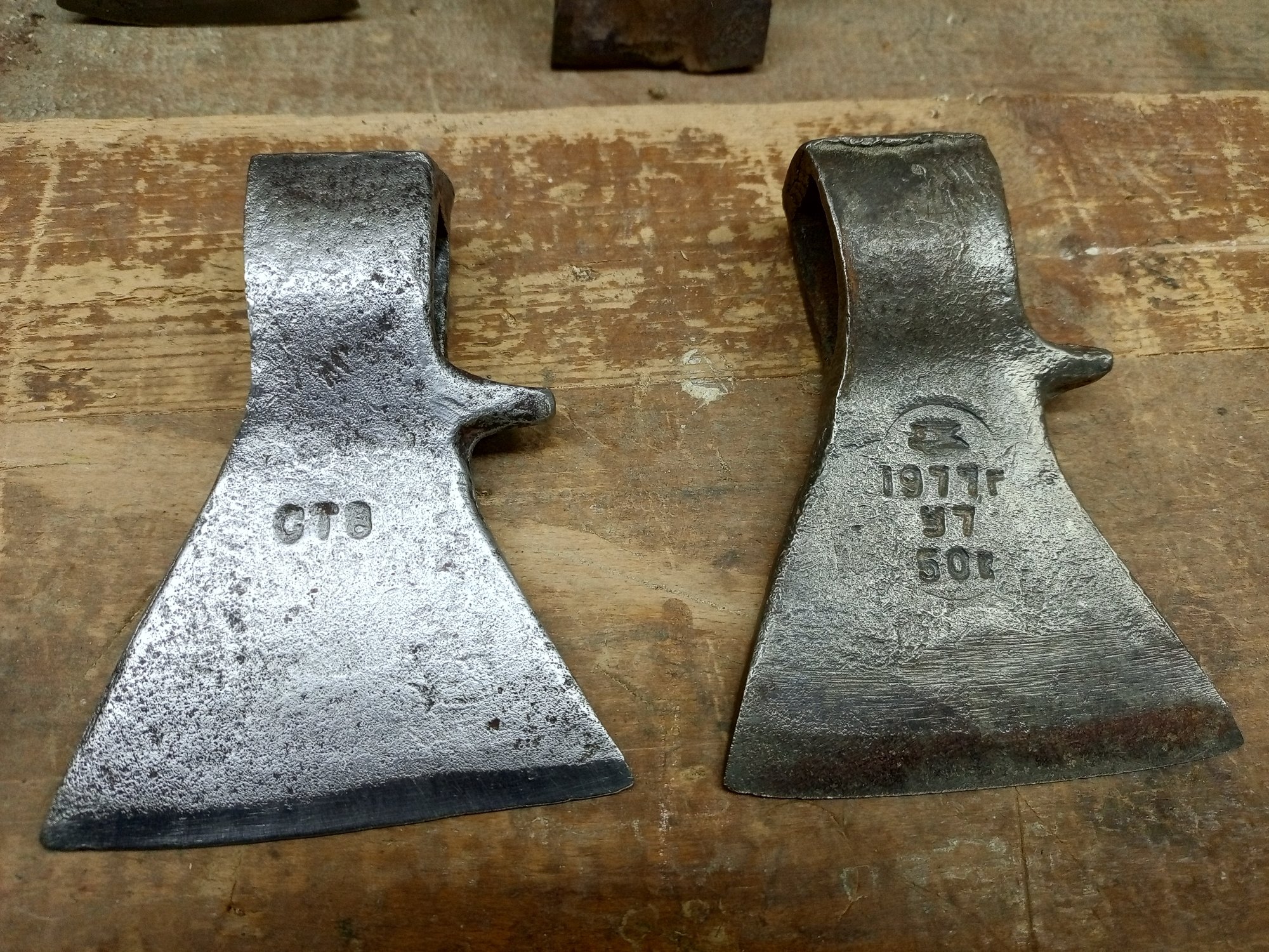

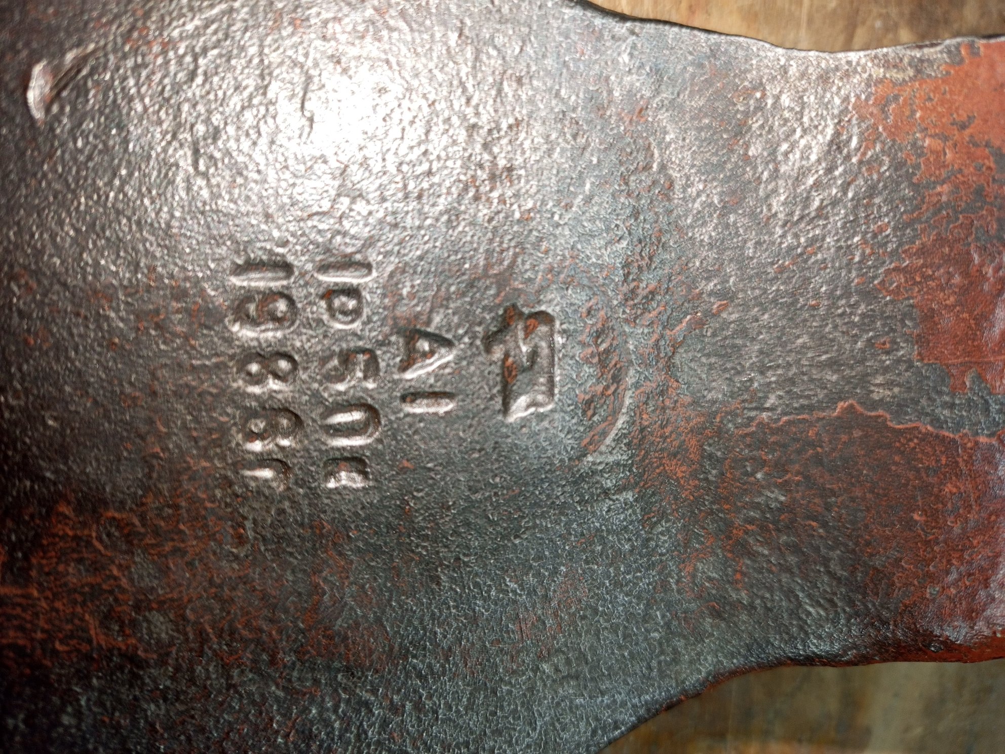

Можно, но клеймо не очень.
А как выглядит нормальное клеймо? Отдельная тема предполагает раскрытие материала.
Раз автор темы не заморачивается приобретением топоров с нормальными читаемыми клеймами, придется помочь фотографиями своих топоров. Сначала идут клейма Сталинградского тракторного завода, а флажок  1970 г - это уже, естественно Волгоград.

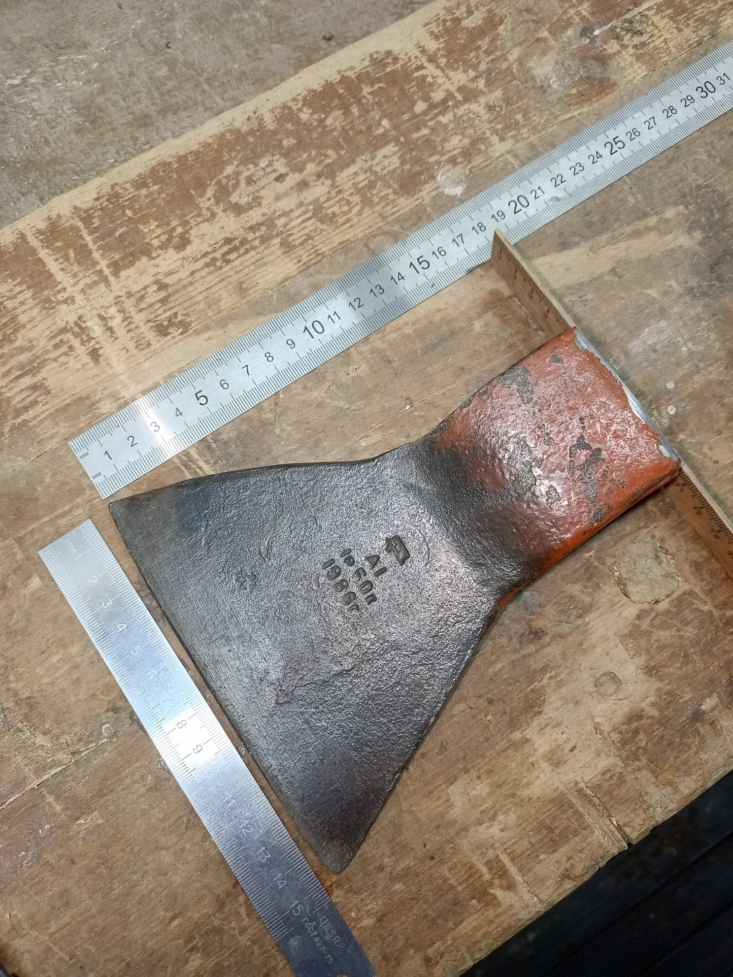

Всем привет. Подскажите какие размеры и вес у нового топора с отщипом
Если вы пишите сюда, думаю Вас интересуют ВГТЗ. Вес зависит от типаразмера головы. Да и новые найти конечно можно, но сложно.
Б1 это средний топор и отщипа у него нет. Точнее нет с 1975 года кажется, как в принципе у всех топоров. А самый маленький на родном топорище весит порядка 600 грамм. Голова варьируется от 320 - до 380 грамм. По крайней мене примерно такой вес был у голов, прошедших через меня. Размер примерно 13 х 10
Изменено пользователем bank26rus

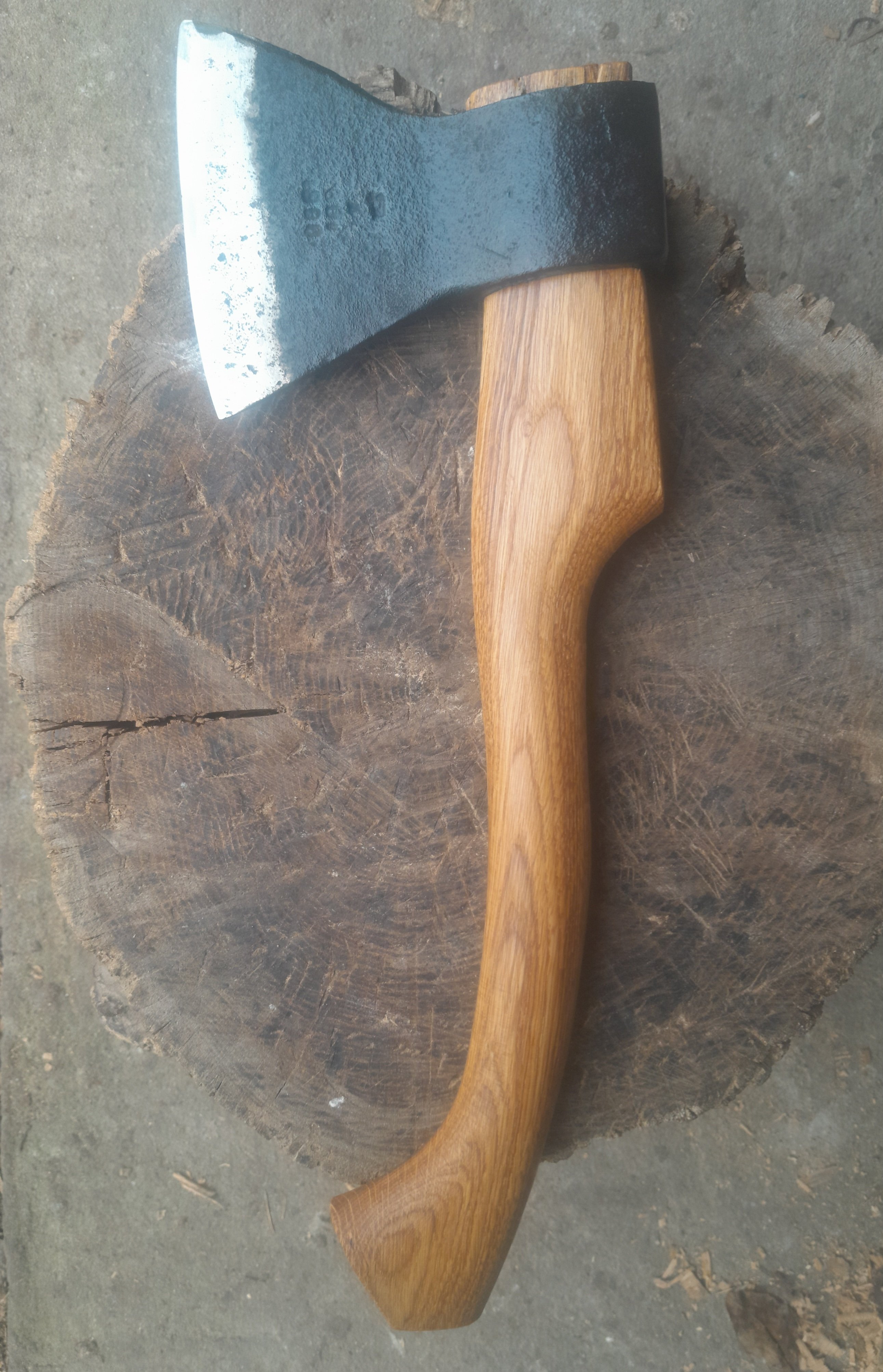

IMG_20230225_225349_1.thumb.jpg.c29118f72c58e4e0a7116ed301bdb235.jpgIMG_20230225_225428.thumb.jpg.817acdcc45a917435f45d1865da47df2.jpgЗдравия всем! Позвольте и мне немного позанудничать: с момента переименования города из Сталинграда в Волгоград в 1961ом году, завод так же был переименован из СТЗ в ВГТЗ (неплохо бы отобразить верное название предприятия в шапке темы☝)
Как и любое серьëзное государственное производство того времени, завод в количестве производил целый спектр ТНП, но топоры явно не были не то что основной, но и сколько бы то ни было значимой частью. Об этом косвенно свидетельствует тот факт, что и у работников завода в обиходе чаще попадались ЗТВ и ЗИКи, нежели продукция своего завода. Как бы то ни было, они имеют место быть, довольно простенькие, неказистые, но вполне рабочие. По слухам и отзывам качество так же не отличалось стабильностью, но у моих двух экземпляров вполне приличная закалка, и мне они вдвойне приятны, как напоминание о родном городе. К тому же, я рождëн в 1978ом, а супруга в 1983ем, и топорики именно этих годов  )))

26.12.2022 в 14:49, bank26rus сказал:
Он у Вас есть сейчас? Или, может, фото остались? Попался такой малыш, ищу, как выглядит топорище.
19.10.2024 в 10:46, kasior-nn сказал:
Вот ВГТЗ на родном топорище
