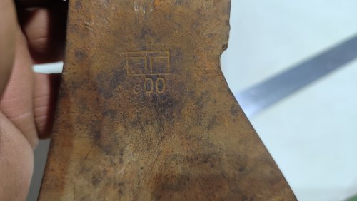

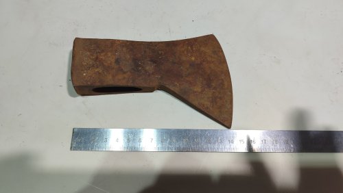

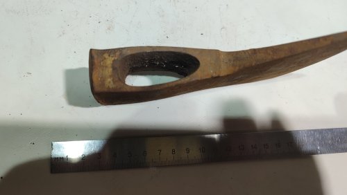

Добрый всем вечер, уважаемые форумчане.определите пожалуйста  топор, заинтересовал клеймом. Видна дата 1862 и над цифрами 18 буква Д к сожалению вторую букву время не пощадило, буду благодарен за любую информацию. На сколько редки топоры 19 века с датой, если это конечно она :)
Клеймо
Клеймо крупнее
Попробуйте почистить клеймо латунной кордщёткой- должно проявиться лучше.
Хотя сразу видно, что лопасть погнута, а лезвие уточено вусмерть- скорее всего, спилено до мягкого металла головы...
По первичному размеру головы- можете прикинуть сами- стандартные пропорции топоров русского типа- шип преимущественно должен быть на расстоянии 2/5 высоты головы...
