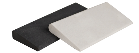

Кстати, забыл еще одну полезную штуку. Называется slipstone. Бывают керамические (делает, к примеру, спайдерко), из искусственного камня ,из натурального (арканзасы. бельгийцы)
а внутри чем
наждачкой же.
