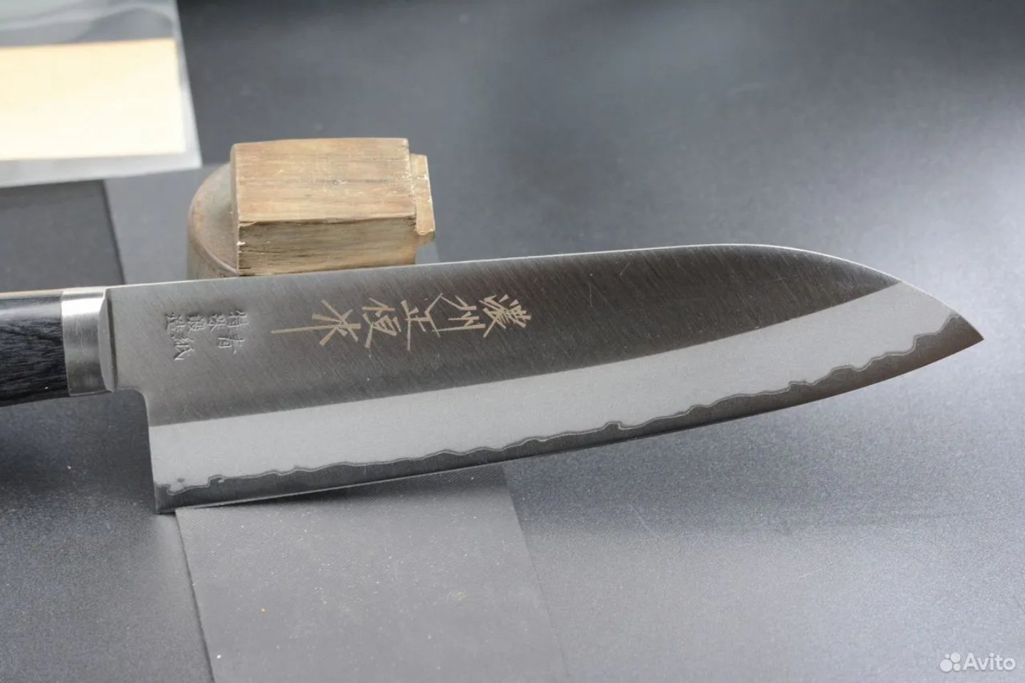

Помню ваши слова о том, что шведская сталь на японских ножах - это один из лучших вариантов. Повернулся такой нож (вид с двух сторон), подскажите,  пожалуйста, по нему...
Уважаемый alex9635, подскажите, пожалуйста, можно ли по данному клейму понять из какой стали изготовлен нож? И что вообще означают дополнительные иероглифы, кроме тех, что указывают на изготовителя? Изготовитель понятен - Sakai Takayuki (Aoki Hamono).

謹製 [kinsei] «с почтительностью изготовлено...» (надпись на товаре)

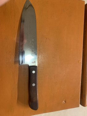

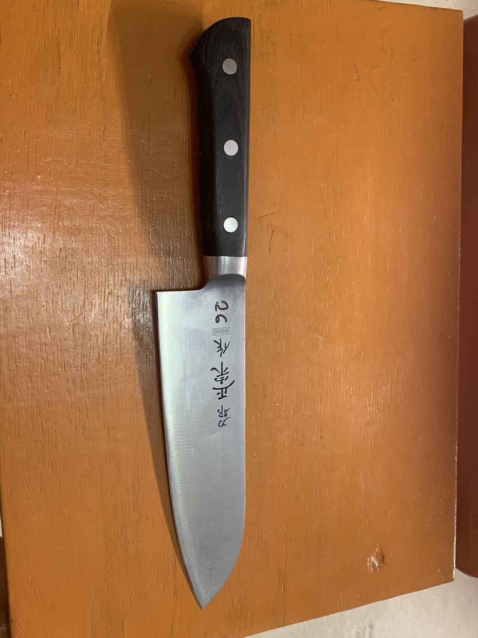

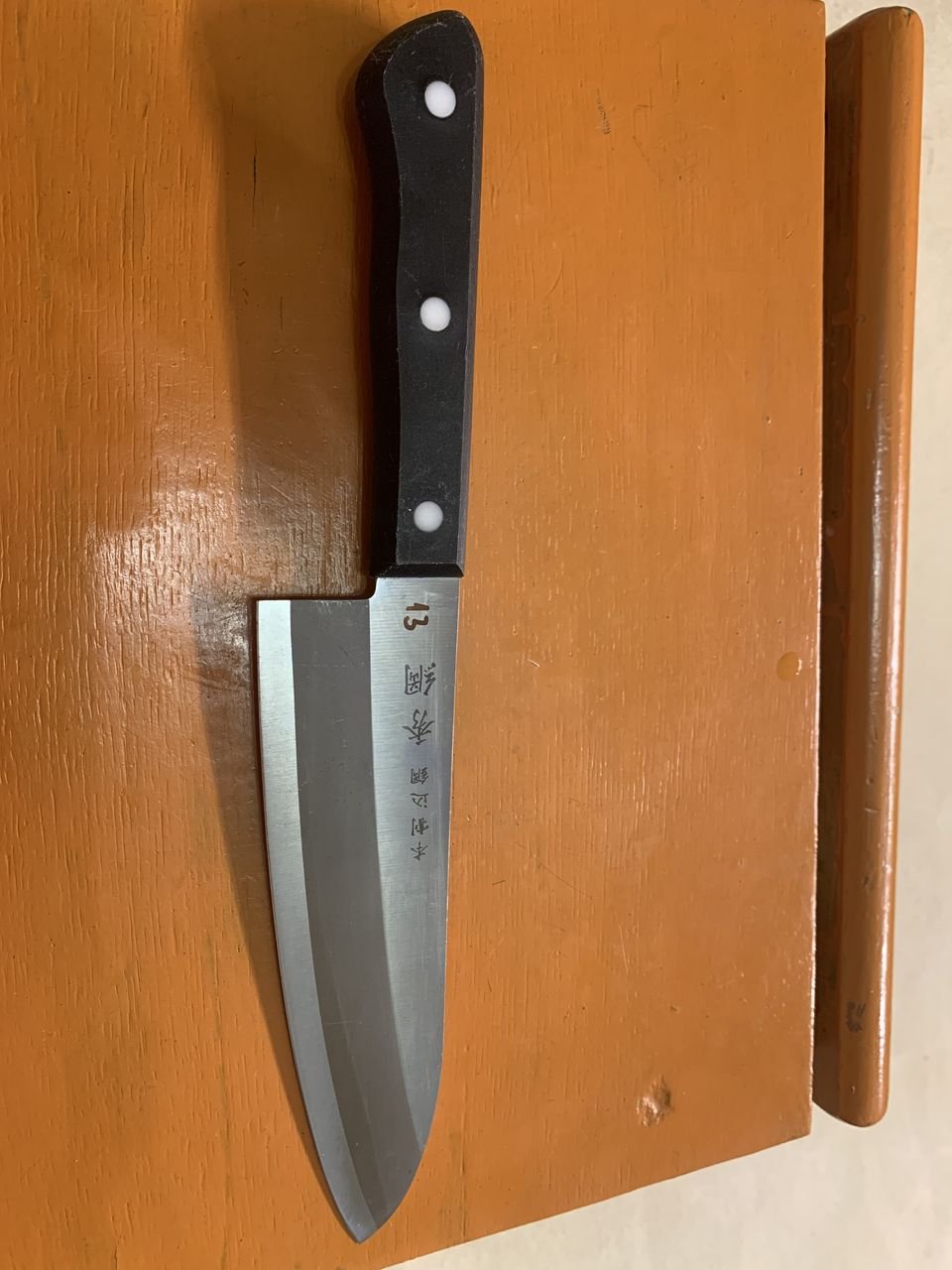

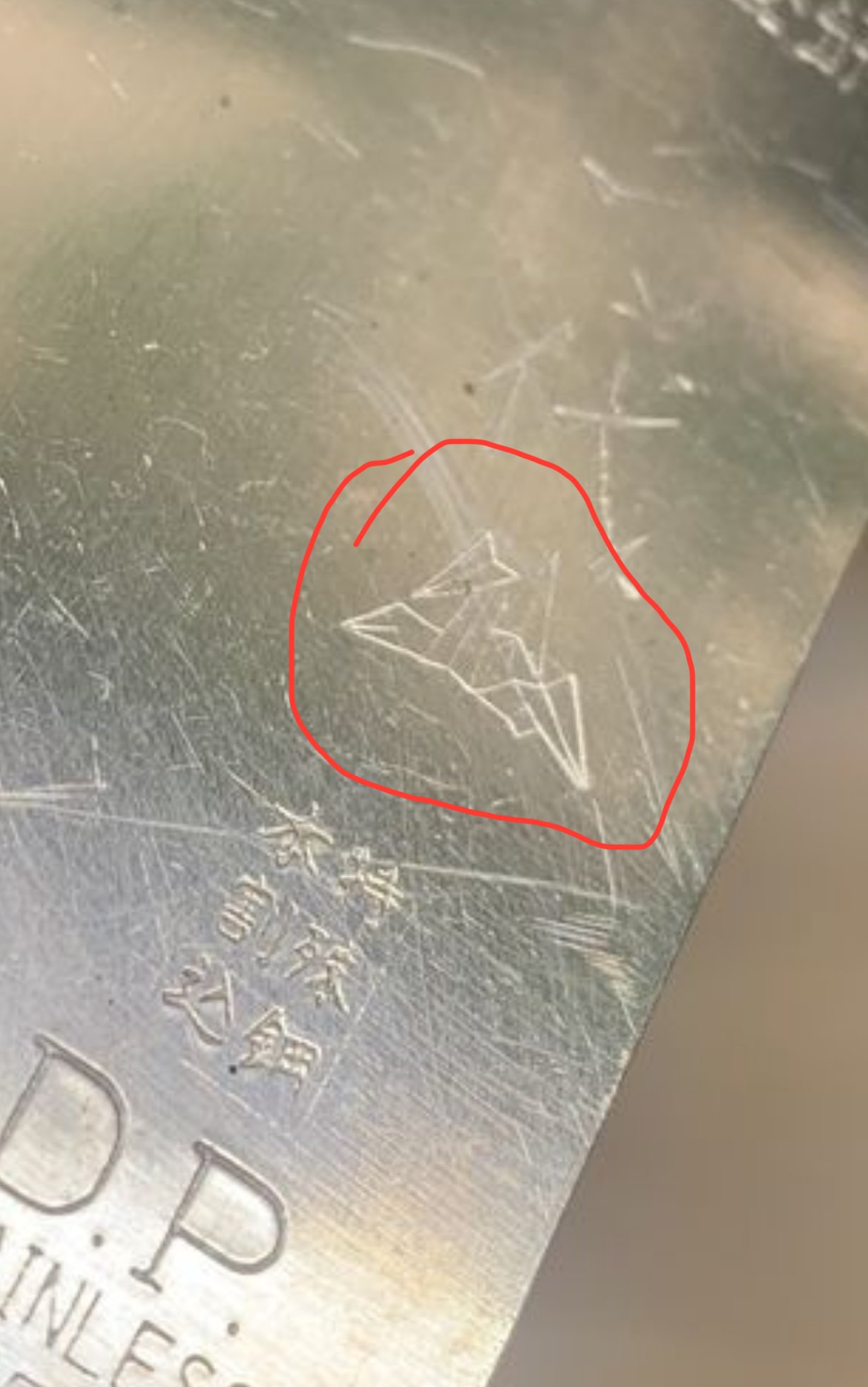

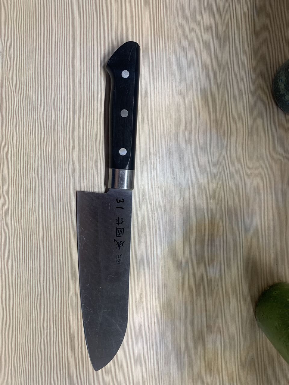

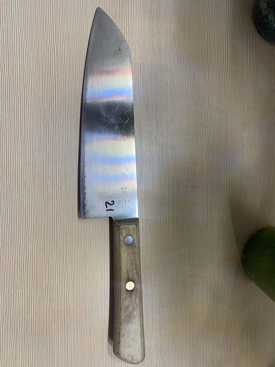

Добрый день! Подбираю себе на домашнюю кухню нож типа Сантоку. Уже есть недорогой Гьюто производства Tsubazo. В целом, для дома он не плох, но сталь 420j2 немного слабовата, я считаю. Хочу купить ему в комплект сантоку не супер дорогой, но из чуть лучшей стали. Один человек продает несколько японских ножей. Я пытался по надписям на них перевести названия или производителя и  выбрать лучший вариант, но в интернете я так и не нашел более-менее понятной информации. Может быть, кто-то сможет мне посоветовать по фото, что лучше выбрать.
Фото сюда грузите. Но в этой теме больше про перевод. Про выбор - в других.
Я и имел ввиду в бОльшей степени значение клейм и перевод иероглифов, чтобы выбрать по значимости или авторитету производителя.

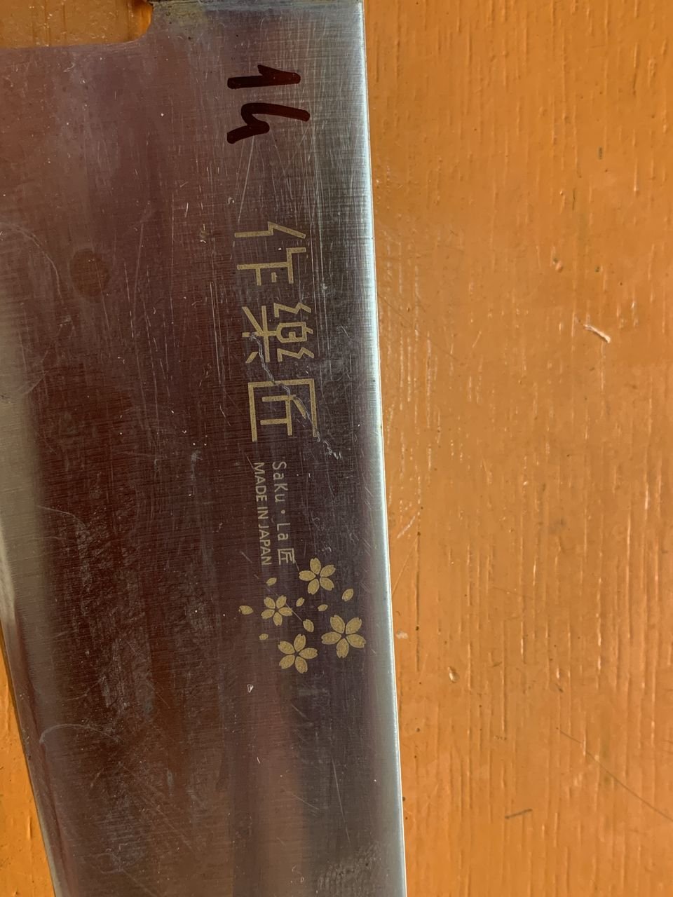

А еще на одном из ножей есть такое клеймо (выделено красным). Может кто-то знает информацию о его происхождении. Я ничего найти не смог. Заранее спасибо.
03.05.2025 в 16:23, Евгений Амбросов сказал:
Перевести можно, но это вам ничего не даст. Это все старые изделия с неизвестными параметрами.  Известных изготовителей тут нет.

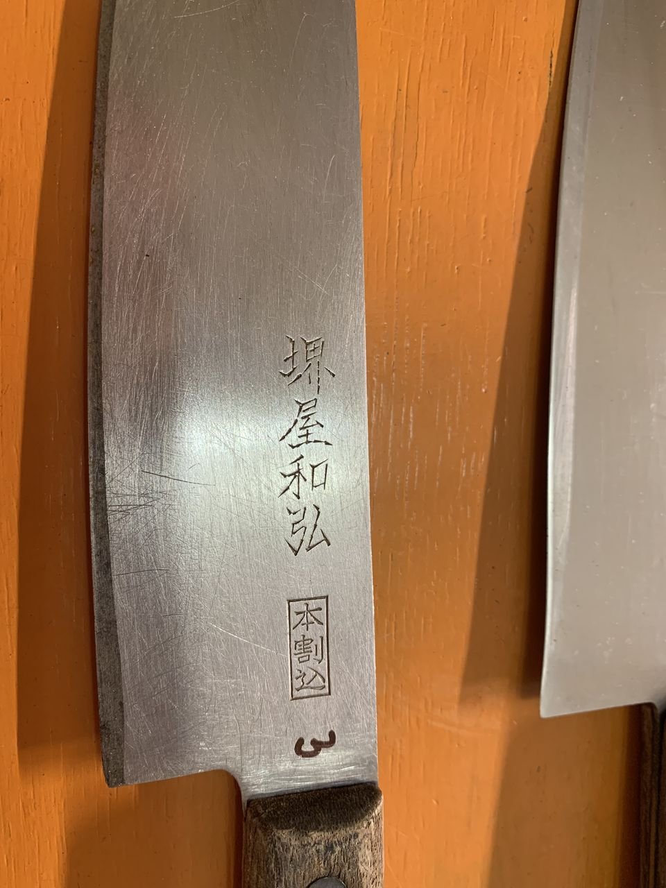

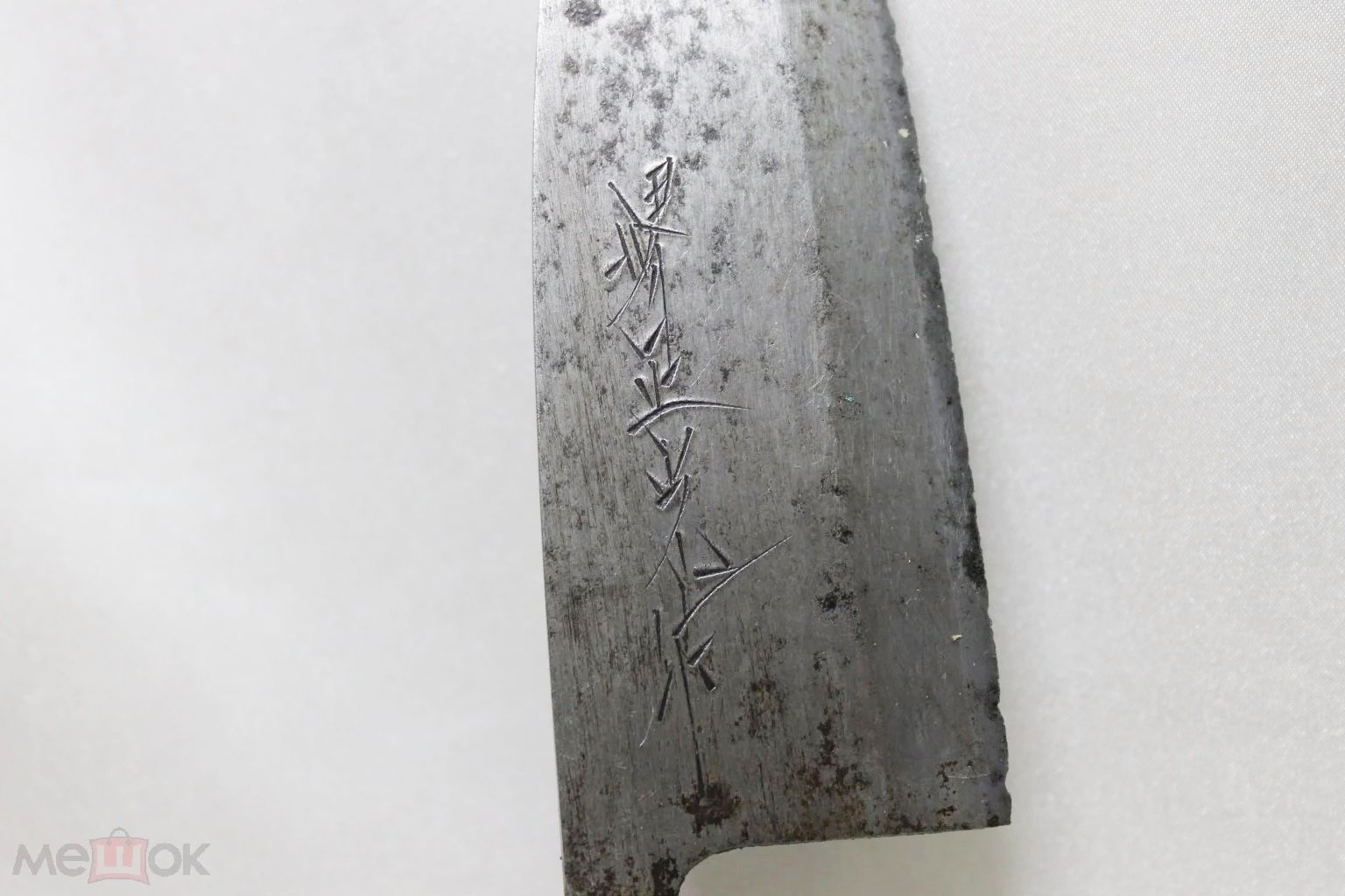

28.04.2025 в 15:17, Kerll сказал:
Помогите пожалуйста перевести надпись на ноже.
堺正光作
Город Сакаи, но как читается  дальше правильно не знаю, встречается только как б.у. на аукционах.
