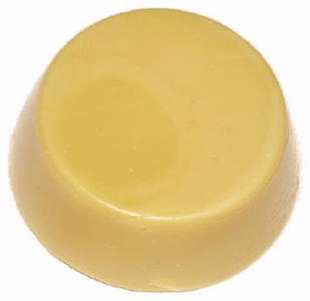

Vovka_S Опубликовано: 29 мая 2012 Опубликовано: 29 мая 2012 Я имел ввиду вот такой воск: Carnauba wax (Воск карнауба)– выделяется листьями бразильского дерева Copernica Cerifera (пальмовое) для того, чтобы закрыть путь испарению влаги из дерева и листьев. Бразильцы часто называют его "Деревом жизни". Для получения воска листья срезаются с сентября по март. Самый твердый и тяжелоплавкий натуральный воск. Где взять? : Интернет магазины, магазины для ножеделов. Применение : финиш. Один из способов : при помощи фена на рукоять «накапывается» воск. При этом прогревается и сама рукоять. Затем используется «Дремель» или дрель. С помощью кружка для полировки, на самых больших оборотах, но – не надавливая сильно, воск втирается в поверхность. При этом он должен плавиться от трения. 0 Ответить
Vovka_S Опубликовано: 29 мая 2012 Опубликовано: 29 мая 2012 С его помощью можно защитить рукоять или все же лучше пропитать маслом? 0 Ответить
