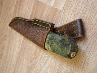

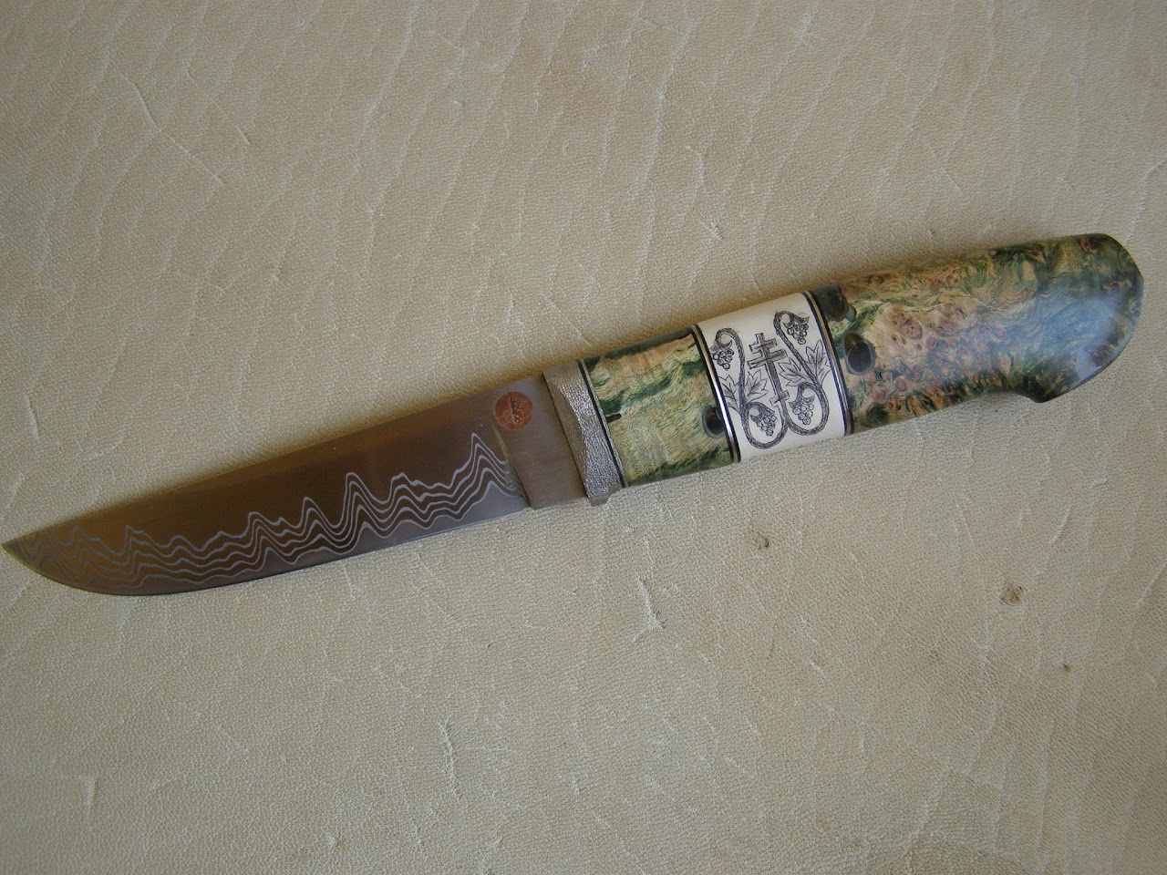

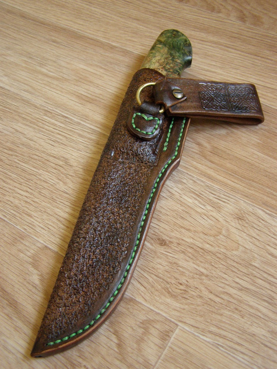

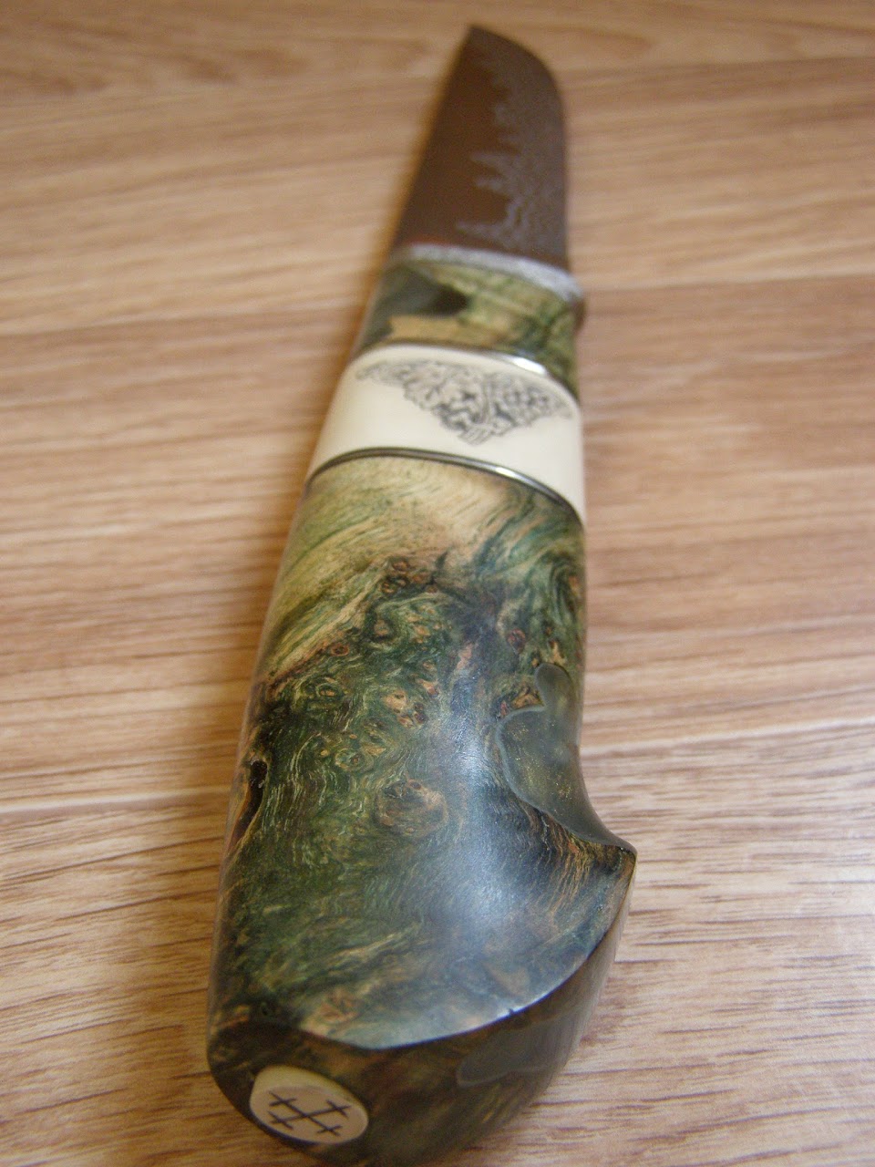

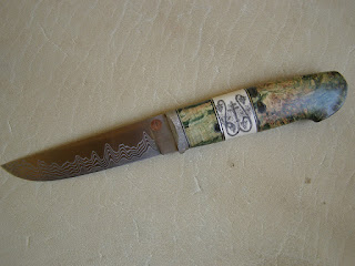

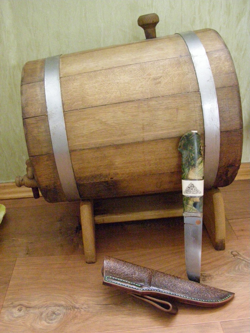

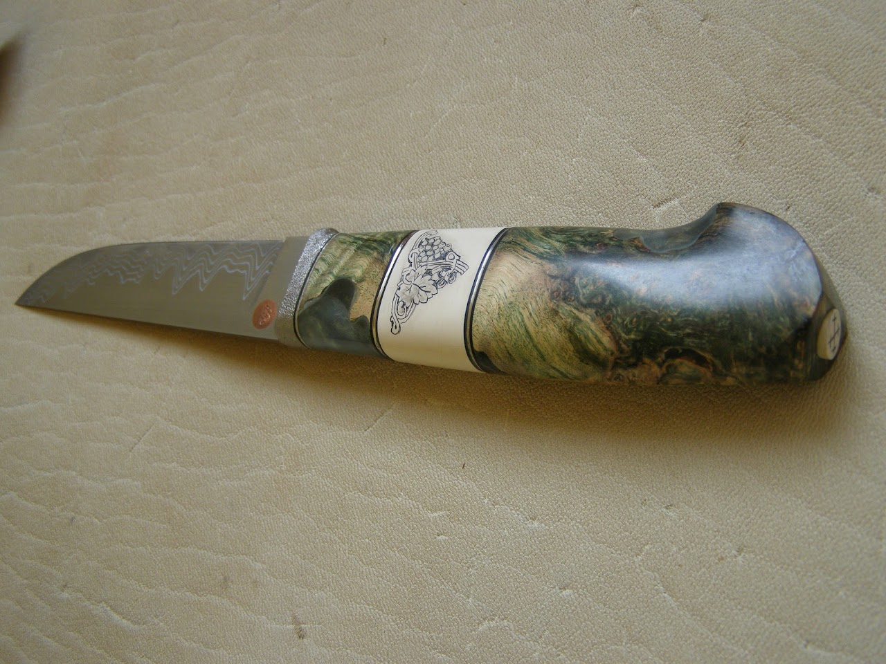

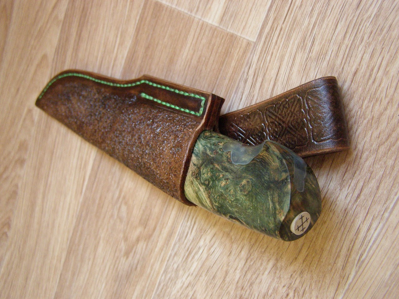

mergen Опубликовано: 23 октября 2015 Опубликовано: 23 октября 2015 Доброго всем дня =) !...Добил заказ...нож "Библейский" (для друзей ,с венгерскими корнями...) Клинок Владислава Ди90МП -ламинат 135Х4,2Х30-заточен около30 грд., рукоять -135 стабклен с люминофором(моего земляка Александра Брык) +мельхиор и слошарик -scrimshaw.Ножны -кожа растишка ,покраска,штампинг,пропитка... Вес ножа -200г.(283г.) Альбом - https://plus.google.com/115932866865026713370/posts/AFTy8PToKSv 0 Ответить

vityuxa Опубликовано: 23 октября 2015 Опубликовано: 23 октября 2015 Вставка не там. Переставить бы вперед, правило построения композиции, тыщю лет работает, наверняка не прорисовываете изначально варианты. ИМХО 0 Ответить
mergen Опубликовано: 23 октября 2015 Автор Опубликовано: 23 октября 2015 Вставка не там. Переставить бы вперед, правило построения композиции, Возможно Вы и правы...,но я художник и правила нужны ,что бы их нарушать и изменять... :) 0 Ответить
vityuxa Опубликовано: 23 октября 2015 Опубликовано: 23 октября 2015 но я художник Азы построения сюжетного плана, или есть с рождения от бога, или всеж изучаются причем почти ВСЕМИ художниками! 0 Ответить
mergen Опубликовано: 23 октября 2015 Автор Опубликовано: 23 октября 2015 , или всеж изучаются причем почти ВСЕМИ художниками! Обьясните Малевичу,Пикассо ,Дали...Их картины-"ОТСТОЙ " ,вне правил ... Поменяйте на ЭТОМ ноже....- 0 Ответить
gkeu Опубликовано: 23 октября 2015 Опубликовано: 23 октября 2015 Вставка не там. Переставить бы вперед Не понял про "переставить вперед" :wacko: ...Куда еще вперед то? 0 Ответить
Iskander Опубликовано: 23 октября 2015 Опубликовано: 23 октября 2015 Не понял про "переставить вперед" :wacko: ...Куда еще вперед то? Как на крайнем фото от Виктора. Нож понравился. 0 Ответить
vityuxa Опубликовано: 23 октября 2015 Опубликовано: 23 октября 2015 Поменяйте на ЭТОМ ноже....- Здесь не надо ничего менять, все очень здорово сочетается, отсутствие больстера вносит свои коррективы, сдвинув вперед отнимем выделеное обрамление вставки с рисунком. "Уведем" так сказать взгляд от места куда по замыслу стоит обратить первостепенное внимание, тут весь изюм в скриме на белом фоне, а дерево играет роль своеобразной рамки, и все вкупе очень ладненько и закончено! ИМХО. 0 Ответить
Гр Егори Опубликовано: 23 октября 2015 Опубликовано: 23 октября 2015 Хорошая форма ножа . Но не увидел персонажей из Библии . Ну если только могильный крестик . 0 Ответить
mergen Опубликовано: 24 октября 2015 Автор Опубликовано: 24 октября 2015 Но не увидел персонажей из Библии . Ну если только могильный крестик . Я не виноват что вы иноверец :) ... 0 Ответить
maksmek Опубликовано: 24 октября 2015 Опубликовано: 24 октября 2015 Что то от библии туто совсем ничего... И от куда то названия такие берете? А так ножичек хорошо! 0 Ответить
mergen Опубликовано: 24 октября 2015 Автор Опубликовано: 24 октября 2015 Что то от библии туто Лоза и виноград :) ... 0 Ответить
Iskander Опубликовано: 24 октября 2015 Опубликовано: 24 октября 2015 Лоза и виноград :) ... Ага, как раз "Винодельческий" :D 0 Ответить
mergen Опубликовано: 24 октября 2015 Автор Опубликовано: 24 октября 2015 Ага, как раз "Винодельческий" :D Балватунцьо :P ... 0 Ответить
MaxjeG Опубликовано: 24 октября 2015 Опубликовано: 24 октября 2015 Лоза и виноград :) ...Это у Иоана лоза обозначает Христа, и он сам называет отца своего виноградырем. А гораздо раньше, в Ветхом завете, лоза и грозья ее стимволизируют народ израилев и их плодовитость. 0 Ответить

iiiamaH Опубликовано: 24 октября 2015 Опубликовано: 24 октября 2015 Ламинат из быстрореза заинтересовал, перспективно. Люминофор не в тему, светится, обрисовывая контуры дефектов - что подчёркивает, перебор считаю. Скрим и нож в целом - хороши, нитка зелёная ещё о люминофоре напоминает - лишнее это уже, нелаконично. 0 Ответить
mergen Опубликовано: 24 октября 2015 Автор Опубликовано: 24 октября 2015 Получается клинок не Ваш? Я не кузнец :mellow: ... . Люминофор не в тему, светится, обрисовывая контуры дефектов - что подчёркивает, перебор считаю. Ну ...это не Вам решать-материал- выбор заказчика!!!...Дефектов там нет :) ... нитка зелёная ещё о люминофоре напоминает - лишнее это уже, нелаконично. Нить зелееная- в цвет рукояти!...И здался Вам люминофор...держите в темном месте :D ... 0 Ответить
